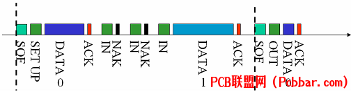

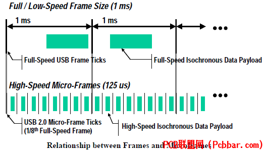

* n' Z9 g" w8 c- N6 a, |5 L( W& a   1、基本概念一个【传输】(控制、批量、中断、等时):由多个【事务】组成;一个【事务】(IN、OUT、SETUP):由一多个【Packet】组成。USB数据在【主机软件】与【USB设备特定的端点】间被传输。【主机软件】与【USB设备特定的端点】间的关联叫做【pipes】。一个USB设备可以有多个管道(pipes)。  2 、包(Packet)包(Packet)是USB系统中信息传输的基本单元,所有数据都是经过打包后在总线上传输的。数据在 USB总线上的传输以包为单位,包只能在帧内传输。高速USB 总线的帧周期为125us,全速以及低速 USB 总线的帧周期为 1ms。帧的起始由一个特定的包(SOF 包)表示,帧尾为 EOF。EOF不是一个包,而是一种电平状态,EOF期间不允许有数据传输。注意:虽然高速USB总线和全速/低速USB总线的帧周期不一样,但是SOF包中帧编号的增加速度是一样的,因为在高速USB系统中,SOF包中帧编号实际上取得是计数器的高11位,最低三位作为微帧编号没有使用,因此其帧编号的增加周期也为 1mSUSB总线上的情形是怎样的?
: G: a, y0 }. ^2 I
9 B- d# k% i) f9 g6 r  Y* }$ @
2 o0 y9 o7 H* z8 F包是USB总线上数据传输的最小单位,不能被打断或干扰,否则会引发错误。若干个数据包组成一次事务传输,一次事务传输也不能打断,属于一次事务传输的几个包必须连续,不能跨帧完成。一次传输由一次到多次事务传输构成,可以跨帧完成。3 R# |) _5 a& O; m# \7 d, P

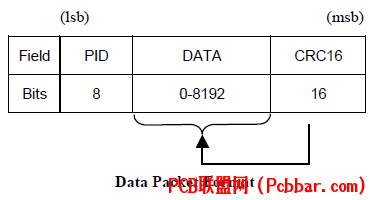

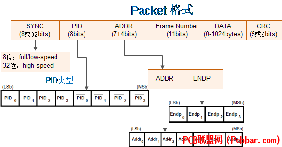

USB包由五部分组成,即同步字段(SYNC)、包标识符字段(PID)、数据字段、循环冗余校验字段(CRC)和包结尾字段(EOP),包的基本格式如下图:% e1 _: J8 L- K  O1 j

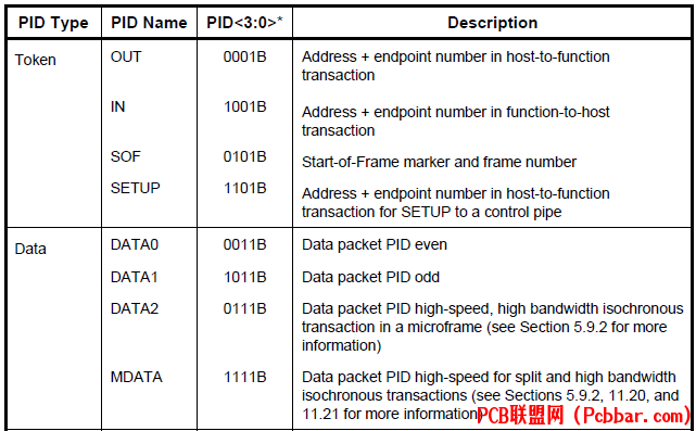

% w9 N4 l7 ~: f* [% F6 I" @1 z, M1.1 PID类型(即包类型)

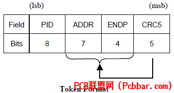

1 O+ d& V. h3 c. `1.2 Token Packets! h/ x; A6 i0 m4 a, X
. L9 q+ h. Q4 `/ M
此格式适用于IN、OUT、SETUP、PING。
, S9 J" x% d9 \% G3 rPID 数据传输方向IN Device->HostOUT Host->DeviceSETUP Host->DevicePING Device->Host1.3 Start-of-Frame(SOF) PacketsSOF包由Host发送给Device。对于full-speed总线,每隔1.00 ms ±0.0005 ms发送一次;3 n: h/ V2 b3 n- M1 c
对于high-speed总线,每隔125 μs ±0.0625 μs发送一次;8 p0 B) x( j0 L: L' y- W
