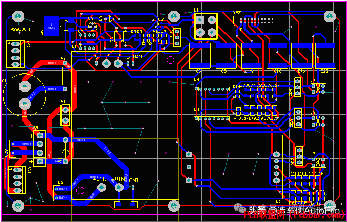

设计问题:$ g  {" z6 r! K! h/ W& D& N
某硬件工程师设计完成的电源板PCB,如下图所示。本板在进行EMC设计评审时发现存在大量的EMC问题和隐患,需要进行改版,否则将面临着极大的EMC风险。从这个layout各位能看出哪些问题呢?不妨在留言中写出来。
$ U1 a4 f9 J0 j$ {

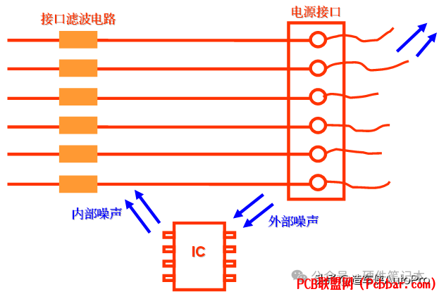

, K9 U; L) h+ I3 H! y问题一 接口滤波器件离接口太远- g; L+ K$ _" E# T
# e% H* Q) ~6 t( [6 r+ n- ?
影响:如图所示,因为滤波电路离接口太远,经过滤波的电源信号可能受到PCB中其他信号的干扰,造成二次污染。另外一方面,外部进来的干扰因为没有经过端口的滤波,可能会直接影响PCB中的其他信号,产生抗干扰问题。* Y2 G6 s6 Q8 A, \7 n& K# t

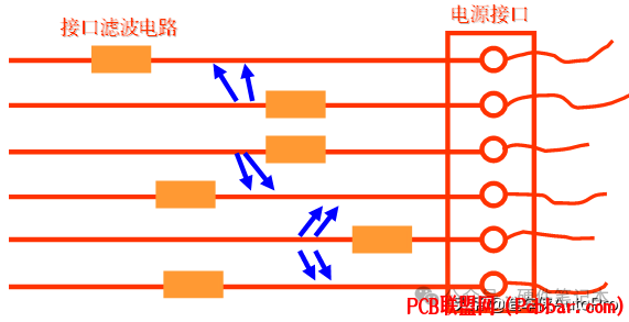

问题二 接口滤波器件未垂直成列布置
/ g' }1 x5 _, @4 G
& g) j' J7 C- k) J5 k0 _影响:如图所示,因为接口滤波电路未垂直成列布置,比如第一路的电源已经经过滤波了,到了接口处应该是很干净的信号了,但是如上图所示的Layout,很有可能第二路的干扰又耦合到第一路了。
1 n. d" x' P# M2 A5 {1 a问题三 电源滤波器件未布置在一起- [: A% R: {  \. V
$ y$ W2 r3 \1 w( f3 e+ B0 n影响:电源滤波是组合拳,不是单靠某一个器件来实现的。为了达到很好的滤波效果,原理图设计时需要模块化,Layout设计时也需要模块化。0 @+ ]6 |+ K, d0 Z

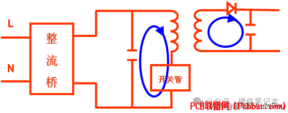

问题四 开关电源输入输出回路太大
" ~4 S' ]. ]' r% A2 R
  o5 L2 T" V, Z$ b" L' B
影响:辐射干扰的产生一般是因为回路太大,电流无法快速的流回去,而通过辐射发射出去。在电源Layou设计时应尽量减小电源回路,较小对外干扰,同时回路小,也可以减小串扰的可能性。* R1 r) e- j4 `( z* x- g

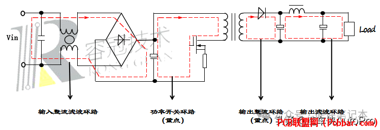

设计思路:% w( C; N* V0 J, p6 e
对于开关电源板在PCB布线时,总的思路是控制好输入整流滤波环路、功率环路、输出整流环路、输出滤波环路的回路面积,环路要小,布线要短!

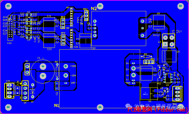

5 @0 `% o8 f8 i) T整改设计:* W3 r- H4 s+ _4 J5 q. G/ X" J
优化后重新设计的PCB如下图。
