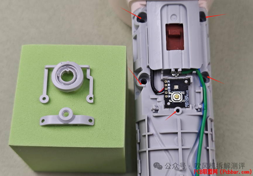

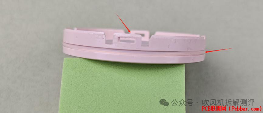

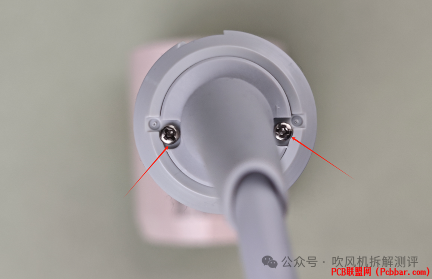

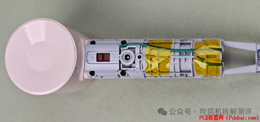

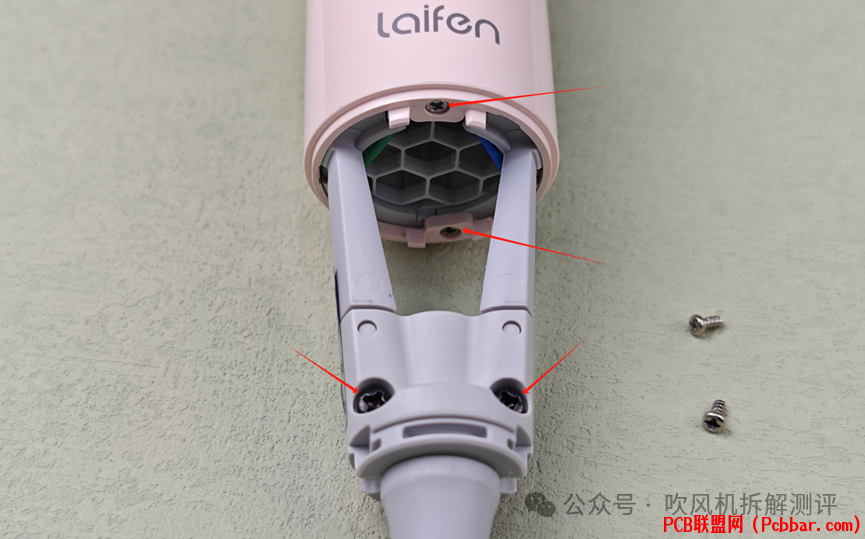

一、拆解过程
( W0 \; K4 g- h6 g
: E1 s$ }% t6 I, r, D5 f$ k
. V2 K% [$ d+ y) f( g
0 O7 H+ h* ]; Y6 C! ~& W1 g7 }
9 l+ F4 O: N" A/ N
# c; B, ^6 _: w% y+ a
" P) M0 G. B$ r+ N- z- m
8 _6 k8 s. g! J& \9 L% j5 k
+ P' m  X) k& R9 X" l% ^+ Z
! k, L8 g" D( b) ]- x6 D* i3 }. Z
: ~4 O: N5 m/ ~8 Y. }- z
/ ?& W/ s* N+ Q
1 e3 ~& t$ g* r1 l
8 O! u1 [% w1 ^9 _' {& B
7 j' j, _! U) {* Y" E% V
4 H& ~7 M- n5 {) C% i
+ s) n: {  s# P. f. H
6 j* n0 U5 M# @: ]: }
( O/ {8 L; d! Z* I1 y到这里,基本就完成了拆解。可以看到一个199的吹风机,上面东西还不少。二 关键组件分析1 滑动开关$ u- j, L  F1 c9 z# o7 h) e

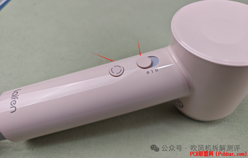

这个滑动开关,是珠海拓林电子的TS-13系列滑动开关。
: x: |& j# G+ K4 R4 f5 ?; O* f* a
/ l4 q) }" b, N0 z8 A& @POSITION档位处于1的时候为OFF,档位处于2的时候,C引脚和1引脚导通,档位处于3的时候,C引脚和1引脚、2引脚都导通。' Y. b7 l( ^) r! ~+ `! o! Q0 H
3 D: d4 t& E% x1 k" e0 T8 h8 }这个开关是用来调整风速的。2 高速电机1 r# o& c! ^/ W8 w+ Y

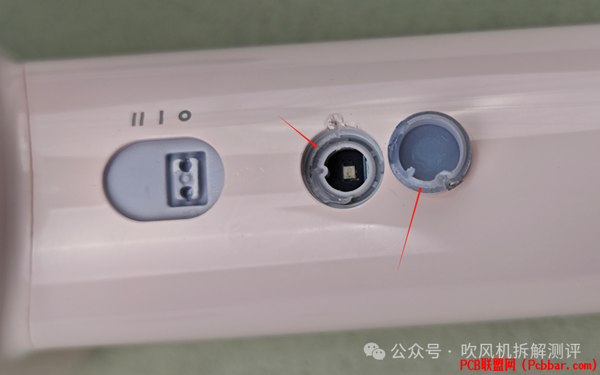

6 G9 s( o  G  T# e8 z, @8 w. V
6 e2 ?2 `/ G" Y8 A) F7 }& m这个板子上的按键,是用来调节风温的,按键旁边有一个RGB LED灯,通过不同的LED颜色显示不同的风温。) N6 y1 S8 ~  P  A6 T1 n0 N
& z5 w$ G8 P7 r" Y$ z# |' ~
