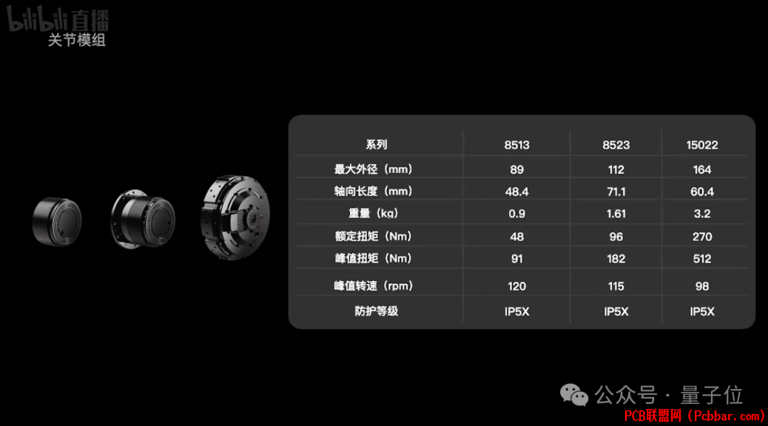

. q, `8 S( w* C. L# T( M动力域方面,智元自研的PowerFlow关节模组实现量产化迭代升级。其中最强型号额定扭矩达到270Nm,峰值扭矩达到512Nm。/ Y" f7 W; i" _3 I) \8 L
+ f, I# p" p" t* _* ], i0 `; o
稚晖君表示,PowerFlow此番提升,主要是可靠性稳定性达到量产级别。在现场,他也透露这款关节模组将开启对外售卖。

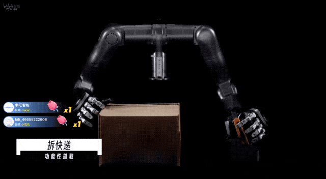

5 x0 Y$ K! v' H, U此外,机器人灵巧手的自由度也升级至19个,其中主动自由度达到12个,并引入了基于MEMS原理的触觉感知和视触觉感知技术。) W, Y( ~; d1 O5 r' W0 z- F
使用工具拧螺丝:
  E! j  I8 J4 {/ y" i2 s  z  J: P
7 d7 X! l7 M$ N$ L8 `3 K
拆快递:
. R8 \2 Q: k- O
! c9 ]+ }+ f; [9 P  }& e8 M7 x干点穿针引线的精细活,都不在话下:

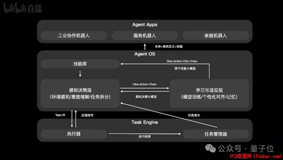

控制域方面,结合Model-based和Learning-based两种算法,智元进一步提升了机器人的运动控制和适应能力。并预研了基于自然语言指令集驱动的、可以适配不同机器人本体的AgentOS,基于强化学习,实现机器人技能的精准编排和高效执行。+ R" T) M' T8 N* k
, V6 p3 s1 d% g4 H4 O& P$ |
另外,智元还构建了面向开放生态的软件平台AIMA(AI Machine Architecture),覆盖机上、云端和客户端。该平台集成了机器人软件的核心技术,同时提供丰富的二次开发接口。

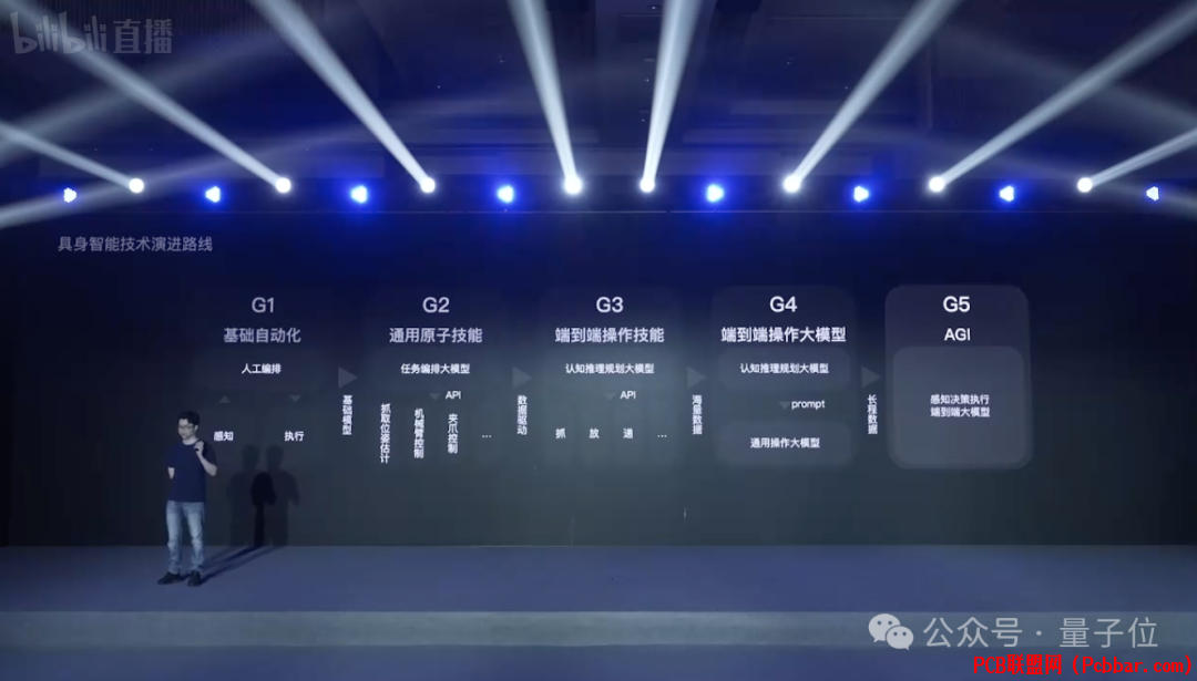

% |1 g! f3 Y: _  Q具身智能技术演进路线值得关注的是,配合自家商用化进程,智元此番还提出了类似自动驾驶L1-L5的具身智能技术演进路线% \! |: X% ]- U; g3 i! l) C8 c
G1至G5(其中“G”指通用人工智能)。
# q. K0 @) J! C! n0 ~
- @' I  I, p2 U0 ?$ ~

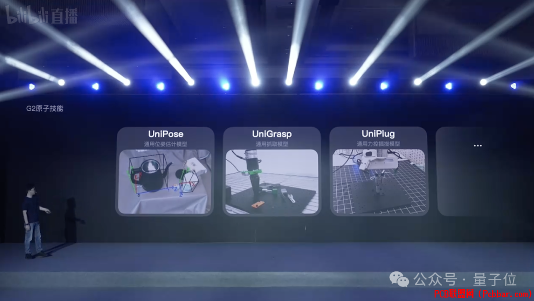

其中,G1为传统自动化阶段,机器人基于大量人工编排执行任务,辅以简单视觉,基本不具备泛化能力
0 I3 V5 E7 B6 p. C6 c6 L: l8 H; kG2阶段,有了大模型的加持,机器人开始实现一大类场景的快速迁移
, n8 q, c0 v/ E$ @4 D# s; Q方法是,针对大量不同场景任务,提炼出可复用的原子能力,且以相对通用的方式实现这些能力。3 o+ F# B2 Z- @5 f4 H
过去一年,智元机器人在G2路线取得了阶段性突破,实现了通用的:位姿估计模型UniPose、抓取模型UniGrasp,力控插拔模型UniPlug等一系列zero-shot和few-shot的通用原子技能。
6 z% o6 x5 ]9 p4 E
- Z1 R. ?" z5 C- F" F2 p# X# ^1 b" p
不过嘛,以上阶段都还采用了大量手工编排。: L4 o. [) F# w) B- a* k
到了G3端到端阶段,机器人训练从算法驱动变成数据驱动
) B  R/ }- }; J& {" A5 E1 s此时,由手工设计各类原子能力变为依靠大量数据采集。这一阶段的目标是,形成一套通用技能训练框架
5 I' d% X& Z0 P+ Z+ e* S比如发布会反复提到的“PPT能力”,即抓、放、递……$ U0 D  _  ?3 @3 ^. A0 P
; q4 q2 {% p! ~' A! J0 B稚晖君特意提醒,当前实验表明,端到端是一条具备Scale up潜力的路线7 y0 |% S8 j( Q" p; I
在G3基础上,G4主要实现通用操作大模型
) |8 b) C, R# B% s+ I5 v举个例子,比如对于开瓶子、开门把手这两个动作,G3阶段还需要单独采集数据,以训练不同的技能。# j! Q! l5 T, y2 n5 o, Q' ?
但对人类来说,其实动作的底层逻辑是相通的。
' T+ g# z. B' D5 e, ~因此,G4引入了大量跨场景的真实、仿真数据,再加上时间模型等类似技术,让AI理解背后物理原理,从而执行更加复杂的任务。
: o( y) G& b6 A, \  t: G; V至于最后的终极目标:AGI。对具身智能来说,主要还是能够走出实验室,在开放场景具备跨任务的泛化能力。" O* Q1 g0 {6 h% `7 d
