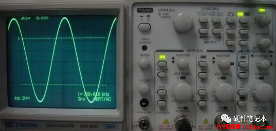

第一部分 示波器的介绍示波器的作用示波器属于通用的仪器,任一个硬件工程师都应该了解示波器的工作原理并能够熟练使用示波器,掌握示波器是对每个硬件工程师的基本要求。! V* z* k7 S- P. |3 G

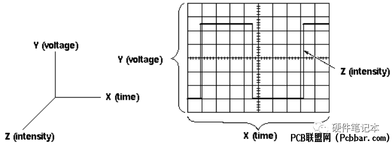

示波器是用来显示波形的仪器,显示的是信号电压随时间的变化。因此,示波器可以用来测量信号的频率,周期,信号的上升沿/下降沿,信号的过冲,信号的噪声,信号间的时序关系等等。( y4 y' m0 v- J. u' p; U
在示波器显示屏上,横坐标(X)代表时间,纵坐标(Y)代表电压,(注,如果示波器有测量电流的功能,纵坐标还代表电流。)还有就是比较少被关注的-亮度(Z),在TEK的DPO示波器中,亮度还表示了出现概率(它用16阶灰度来表示出现概率)。( w2 q/ \  _- [9 A
3 E% H  g8 M7 T

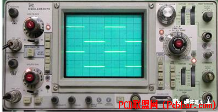

示波器一般分为模拟示波器和数字示波器;在很多情况下,模拟示波器和数字示波器都可以用来测试,不过我们一般使用模拟示波器测试那些要求实时显示并且变化很快的信号,或者很复杂的信号。而使用数字示波器来显示周期性相对来说比较强的信号,另外由于是数字信号,数字示波器内置的CPU或者专门的数字信号处理器可以处理分析信号,并可以保存波形等,对分析处理有很大的方便。   y% Z4 p; w: V1 B

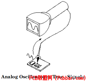

1、模拟示波器模拟示波器使用电子枪扫描示波器的屏幕,偏转电压使电子束从上到下均匀扫描,将波形显示到屏幕上,它的优点在于实时显示图像。4 n& s- a) _5 f+ [( Q, P
, _2 g1 ^( [3 M8 ~. x
% g! `* m8 c( L- G/ q

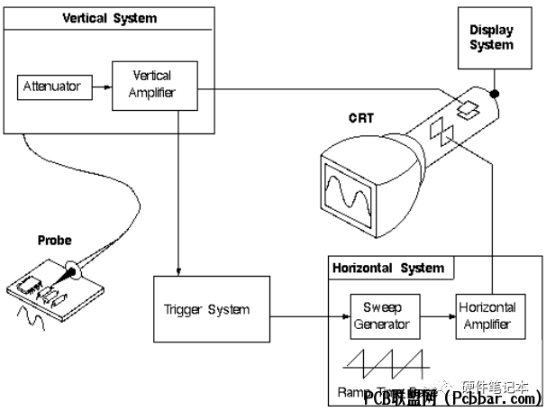

  ]- \/ D5 B* @# P$ T8 n, ]模拟示波器的原理框图如下:- ^( H5 @3 x/ H8 d
# Y% z8 e0 _; m* s5 [& U9 G
见上图所示,被测试信号经过垂直系统处理(比如衰减或放大,即我们拧垂直按钮-volts/div),然后送到垂直偏转控制中去。而触发系统会根据触发设置情况,控制产生水平扫描电压(锯齿波),送到水平偏转控制中。8 C6 F. p' u( I

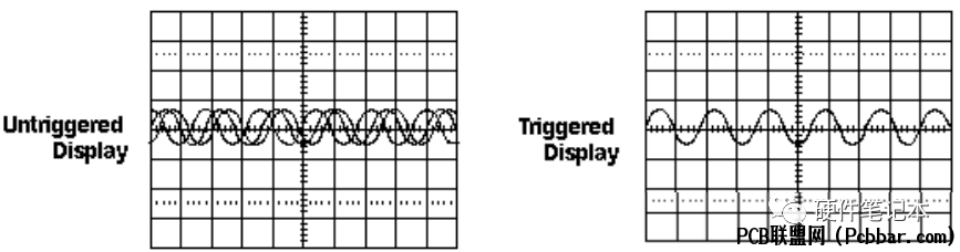

信号到达触发系统,开始或者触发“水平扫描”,水平扫描是一个是锯齿波,使亮点在水平方向扫描。触发水平系统产生一个水平时基,使亮点在一个精确的时间内从屏幕的左边扫描到右边。在快速扫描过程中,将会使亮点的运动看起来象一条平滑的曲线。而信号电压加到垂直偏转电压的电极上,效果也是产生了一个移动的亮点,电压为正将使点向上移动,电压为负则向下移动,水平偏转和垂直偏转电压配合在一起,就能够在屏幕上显示信号的波形。在比较高的速度上,亮点能够扫描过屏幕达50,0000次/秒,目前最好的通用示波器也不过每秒捕捉40,0000个波形,因此说模拟示波器比数字示波器的实时性要高,是有货真价实的。  m. O1 }. y  _0 n4 f! ?
水平扫描和垂直偏转能使信号的波形图像能够显示到屏幕上,不过触发系统也是必不可少的,它不仅仅是让你抓到你需要的波形,还能够使图像稳定地显示到屏幕上,它能使重复的波形能够在同一个点开始扫描,在屏幕显示一个干净和稳定的图像。下图显示了没有触发和触发的波形:没有触发的波形比较乱和在闪动,不稳定,而触发的波形则非常的稳定和干净。
- V8 g/ j' E$ C8 ^
) O8 d  h- p1 y! g9 b, L/ N( |一般来说,使用一个模拟示波器,我们主要需要调整三个基本方面,也就是上面说的三个部分:
3 X7 I; ?, D( P信号的衰减或者放大情况:使用volts/div旋钮,可以调整信号在屏幕的范围里面,垂直大小合适。
8 D5 U9 s# a. A时基:使用sec/div旋钮,调整每格代表的时间间隔,可以使信号在水平方向放大或者缩小。
$ P9 z" H- g3 m4 z  w+ ^触发系统:可以调整触发电平,能够使波形稳定显示,或者寻找到我们需要的波形。9 `  C2 V# u/ C
当然,调整亮点的大小和亮底,可以使波形显示达到最佳的显示效果。

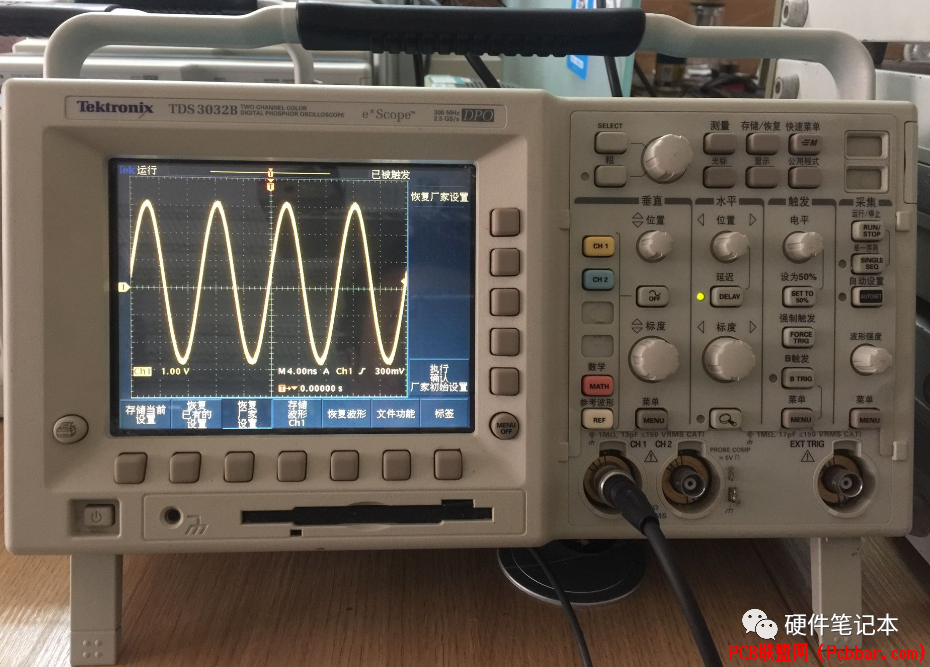

5 Q9 ~3 C. q* e4 Z  O2、数字示波器一个数字示波器对波形进行采样,并用AD转换器将模拟图像转换为数字波形,最后将波形重现到屏幕上面。
8 [  ~* v. u, g9 S
/ f+ S) L: g3 f: r  x4 d* D% W
4 @: j0 Q' ~! \* G0 J
3 p  K6 L3 }/ O' M' R
/ N1 I- y  f7 E/ O' q
数字示波器的原理图如下:
, b# x8 M& v$ @7 N! P, `, K5 a8 ?
: X4 F4 Y6 {1 Q4 V4 e
8 q9 a! p) U3 s1 z; I; t! g1 v8 m, `2 B# o
5 o' n& W( P/ x3 [8 e
当我们将探头接到线路上面时,垂直系统控制调整信号的衰减和放大,这个和模拟示波器一样。接着,在采样系统中对信号进行模-数转换(ADC),连续的模拟信号变成了离散的点。水平系统的时基决定了采样率的水平。比如我们的TDS5054的最大采样速率为5GSa/s,说明它最快的情况下能够在每秒钟采样5G个点。经过采样量化的点被存到存储器里面,并拼成波形图。
  P% ?! U0 Q: X5 S$ s' |, |在数字示波器中,存储波形点的长度,通常称为存储长度。由于处理要求非常快,这些存储器不是通用的SDRAM,而是专用的高速存储器,价格比较贵,因此比较便宜的示波器都使用标准配置。触发系统决定了保存点的开始和结束点的位置。存储器里面的波形最后传送到显示系统中进行显示。
6 S8 r# k& P# G! i' O& B为了增强示波器的综合能力,数据处理是必须的。另外预触发能够让我们能够看到触发前的波形情况。
, z% t9 ~6 ]! A1 X和模拟示波器一样,使用数字示波器来测试,也需要调整垂直幅度、水平时间间隔和触发设置。- o4 s  m* {( M% {# I8 p8 z# N

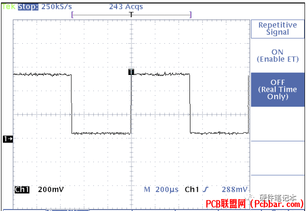

/ E9 A: v8 J4 c; P4 J! `  \2.等效采样:
& D. u+ U6 f/ D. D. a6 `每个周期采样一些点,经过多个周期后将这些点拼起来,就是一个完整的图,不过这要求波形是周期性的,否则误差会比较大。等效采样有两种方式:一种是随机采样,另外一种是顺序采样。* N& a9 [$ s% u* c
对于那些快速信号,实时采样可能一次采不到足够的点,于是就要采用等效采样,等效采样只对那些周期性的信号有意义。等效采样有两种,一种是随机采样,另外一种是顺序采样,随机的示意图如下:3 o' \0 G2 h( H  z! Q
# e+ u1 U5 a, _" U由于是周期性的信号,信号在每个周期都是一样的,随机采样就将整个波形分开采样,随机采集信号,经过数个周期,就能够将一个完整的波形采集完毕,将这些采集点拼起来,就是一个完整的波形了。而顺序采样,就是按照顺序来,第一次采1、2、3点,第二次采4、5、6点等,直到将整个波形采集完毕。' Q9 ^- _" @! t* N: z
无论是哪种等效采样方式,它们的结果就是提高采样能力,比如一个实时采样的速率为1GSa/s的示波器,它使用等效采样的方式来采样,每次都用最高的实时采样速率采集数据,花了10次才将一个波形周期采集完毕,那么它的等效采样速率就是10GSa/s,即提高到了10倍。, ]4 q: w1 f$ P5 G1 {
对于实时采样,主要表示了单次波形的采集能力,而等效采样,主要用于周期性的信号的采样。比如TDS784的实时采样速率为4GSa/s,而等效采样速率则高达250GSa/s。: O9 |0 r3 a6 q& {2 h! z1 n

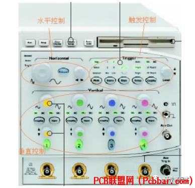

- t- y3 D' O+ j" V, F0 r第四部分 示波器的操作与控制示波器的主要是三个部分,垂直控制、水平控制和触发控制,除此外,很多数字示波器都提供了“软键”(soft key)控制,通过在示波器的屏幕周围排放一些键,对于屏幕里面的菜单,这些键在不同的菜单中对应不同的项目,因此定义不固定,故称之为“软键”。因为有了“软键”,很多功能都可以做了进去,比如波形参数的测试、高级触发方式等。* {3 N' _  H. y4 a
- k1 D( z+ [2 y$ z" d6 s; C( Y, }+ K7 S( M3 i, c. V
% R( T- j" b5 P$ c0 X
2 @8 s# r6 l# W1 t8 A1 f% q
0 H# D) K" i7 U2 X( C3 k2 R" F& S
0 {! e! ^  Q0 G( a! v. \
7 y0 o" w+ u/ Q' Z$ i. s
! u9 x/ t# Y8 F! P下图是Agilent的54800系列的控制面板示意图,它主要分为三个区,水平控制区、垂直控制区和触发控制区,此外还有一些其他的设置,包括保存和输入输出的的部件等。水平控制可以调整时基的大小,也就是间隔的大小,示波器中,只有一个水平控制钮,调整它,所有通道的时间间隔都会变。垂直控制区,在这里是每个通道都有一个,不过有的示波器为了节省面板面积,有时候所有通道共用一个垂直控制钮,通过另外的按键去选择通道。有关这些细节,实践一下马上有印象了,这里不做更多的描述。最后一个是触发,这是示波器比较关键的部分,因为数字示波器比起模拟示波器,触发的多样性是它的一大特点,有关触发在下一节详细描述。1 ?; d' n2 ^1 a7 F* D- p
% m" \! J  _/ C) }) ^' n' W
