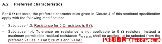

针对这两个问题,我专门查了一下电阻的标准。根据EN60115-2电阻标准文件记载,0Ω电阻的阻值是0Ω,但也会有偏差。0Ω最大电阻偏差有三种可以选择,分别为10mΩ、20mΩ和50mΩ。也就是说,0Ω电阻偏差可以允许有多种偏差,这主要看电阻厂商做的是哪种了。- m$ b" q% s  @" @$ ^: K9 k% ~2 T
; Y, c/ `* ~- P9 \5 H8 J

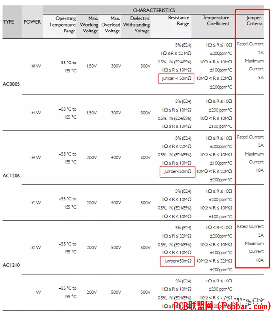

我下载了几大品牌的,比如罗姆、国巨、光颉的普通0Ω电阻规格书查看了一下,发现它们标注的0Ω电阻,最大阻值都是50mΩ。由此可以得出结论:常用的普通0Ω电阻的阻值最大不超过50mΩ。
% x1 r; u+ f! _
8 C; Z" z$ l7 L# D3 T0Ω电阻的过流能力! P8 ~) i; V% e/ G5 o
网上还有一种观点,认为0Ω电阻的电流是根据功率算出来的,电阻按照50mΩ来算。这样的话,0805的电阻功率一般为1/8W,算出额定电流应该是1.58A。但是,我查看规格书发现,罗姆、国巨、光颉这几大品牌的都是2A,与计算出来的有些出入。% B, e$ `; `# I
罗姆、国巨、光颉三大厂家的普通0Ω电阻额定电流如下:
' x" F2 _( D9 b* Z7 {- g+ f
! z) F/ S; ]  [! d4 u从上图可以看出,三大厂家的0Ω电阻的额定电流还是略有差别的。我建议综合各家的、按照最小值来选,这样就不论什么品牌,都不会超出规格设计了。额定电流综合之后的表格如下:
9 E% P" _: {1 i9 ]" C
. B8 h% ?1 i" t/ Y+ E& d5 ?* b$ A2 G
我们看到,常规的电阻的电流都不大,按照综合后的最小值来选的话,最大的也就2A。如果设计电路时发现,我要用3A或4A的0Ω电阻,那该怎么办呢?其实很简单,可以用2个0Ω电阻并联起来就行了。* A- y5 E# r# \5 p* l$ {1 J+ d
说到这里,可能大家会觉得奇怪,怎么有的封装变大了,但过流并没有增加呢?例如,0805和1206都是2A,在这里应该是额定电流虽然没有增加,但瞬间电流应该是能过更大了。如果你打开国巨的电阻规格书,就会发现它写了两个参数,一个是额定电流,另一个是最大电流。额定电流都是2A,但最大电流0805是5A,1206是10A。

4 p! c. {! b' d% B: {! Z注:Jumper就是0Ω电阻(标准文件就是这么写的,如下图所示)。

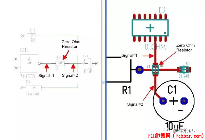

例如,老板出于成本的考虑,让你设计一个单面板,也就是说,元器件的安装及走线都只能在一面,你最头疼的是有些线实在走不过去,必须跨线连接,打俩孔用跳线?如果在研发的时候,这种方法还是可以的,但有一天你的设计变成了产品,需要大批量生产,机器折腾起跳线来要比放置一个电阻麻烦的多,这时候0Ω电阻就能帮你大忙了!根据你的空间,可以选用0805、0603或0402的电阻。

4、用于信号完整性的模拟地和数字地的单点连接* E5 N8 q) n6 H# f3 H) \- D
有人说0?电阻跟没有一样,干嘛不直接连接上?想象一下,如果你在电路原理图里没有这个0?电阻,做PCB layout的时候就可能忽略这个单点连接的原则,CAD软件也会乱连在一起,达不到你单点连接的初衷。- ]" _; y& F2 F4 p& _1 U9 G
当然,单点连接的时候也可以用磁珠,但我个人的观点是连接点的位置选择好的话,磁珠除了比电阻贵之外,没有什么好处。在实际的操作中,你可以用比较小的封装的0?电阻,比如0402和0201,焊接的时候直接用烙铁将两端搭接在一起就可以,这样连电阻也省了。5 h+ ^; x- A' U
