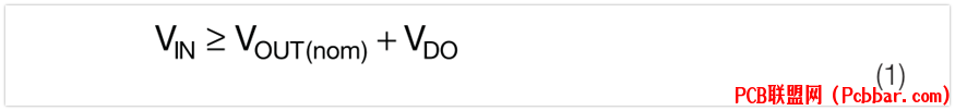

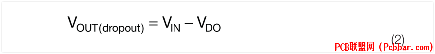

什么是压降
9 E, s9 o% b: g+ E5 k压降电压VDO,是指为实现正常稳压,输入电压VIN必须高出所需输出电压VOUT(nom) 的最小压差。! p3 K" |) ?0 S9 I
请参见公式 1:
4 `2 T- B, Z2 {6 s* |/ Z! A  u+ k4 H8 O6 T; X. E
% V. _/ q5 v- k  M' j3 y1 T
2 b' j" ^3 \+ ]+ p
如果 VIN 低于此值,线性稳压器将以压降状态工作,不再调节所需的输出电压。在这种情况下,输出电压 VOUT(dropout)将等于 VIN 减去压降电压的值(公式 2):" ?9 |, Z( E0 h
6 F1 l. O, t4 V% ^. ~
! z, l0 A. A9 O: _4 x# y
7 x' \) Y  c* c  A& Z9 H- P以调节后电压为 3.3V 的 TPS799 等 LDO 为例:当输出200mA 电流时,TPS799 的最大压降电压指定为 175mV。只要输入电压为 3.475V 或更高,就不会影响调节过程。但是,输入电压降至 3.375V 将导致 LDO 以压降状态工作并停止调节,如图 1 所示。
, h( B7 t: F2 a: G1 R% R0 t  D
5 Z) i) t0 Y, c$ u) Y1 V( j
  [  \. c2 l) Y/ N
2 ]; \' y0 u2 z  K' t& n
虽然应将输出电压调节为 3.3V,但TPS799没有保持稳压所需的余量电压。因此,输出电压将开始跟随输入电压变化。% i# |7 `9 r9 Z3 z

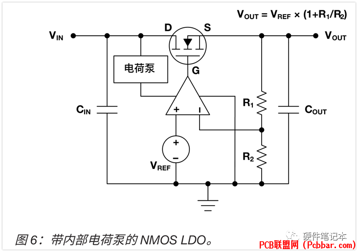

偏置 LDO: R; E' w# I: g
很多 NMOS LDO 都采用辅助电压轨,即偏置电压 VBIAS,如图5 所示。: j9 b; R2 O, O1 z, b' L
/ ~; X  D- ~9 `0 z
, P3 m9 n) q9 \4 w! `1 r此电压轨用作误差放大器的正电源轨,并支持其输出一直摆动到高于 VIN 的 VBIAS。这种配置能够使 LDO 保持较高 VGS,从而在低输出电压下达到超低压降。有时并未提供辅助电压轨,但仍然需要在较低的输出电压下达到低压降。在这种情况下,可以用内部电荷泵代替 VBIAS,如图 6 所示。
: H8 {7 u0 m9 F7 K; F
( r8 F3 }8 B$ c) x- B& M$ f
. V; }1 S# c0 }7 `电荷泵将提升 VIN,以便误差放大器在缺少外部 VBIAS 电压轨的情况下仍可以生成更大的 VGS 值。( U2 K: G6 x" P) h

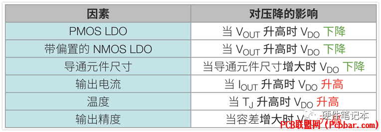

其它因素
+ R+ O, ~- X3 ^# Y除了架构之外,压降还会受到其他一些因素的影响,如表 1所示。
0 x/ j" {8 C) J1 d$ _& o5 o
4 z, U6 o$ ?9 i, r- R3 d" ~) `; K) p; x0 j3 Y+ F/ F8 v
很显然,压降并不是一个静态值。虽然这些因素会提高选择LDO 的复杂程度,但同时,还能帮助您根据特定的条件选择最适合的 LDO。

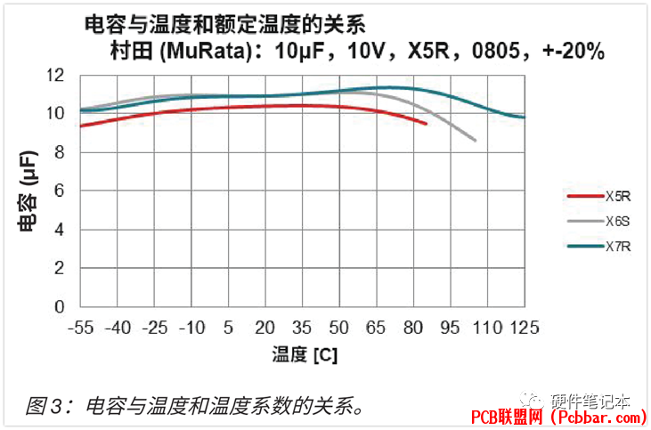

温度降额3 _! W: D. X) v: i
与所有电子器件类似,电容器的额定温度高于其额定性能对应的温度。这种温度降额通常会使电容器的电容低于电容器上标注的数值。表2为电容器温度系数额定值解码表。+ h9 Y: C; z3 B  n/ g$ m, a! G: B
0 N' K6 m; M  K; [
2 h8 N- K0 E6 m. z; {, R
0 {  Q+ y7 k. D+ M  P, i' w) S大多数 LDO 结温范围通常为 -40°C 到 125°C。根据此温度范围,X5R 或 X7R 电容器是理想选择。, H/ q  m' b# j+ c
如图 3 所示,温度对电容的影响远小于直流偏置降额所产生的影响,直流偏置降额可使电容值降低 90%。
7 F9 L6 Z$ c- @: W- w0 `- a4 ?, A' Z/ I0 d5 V7 I4 m. `- U

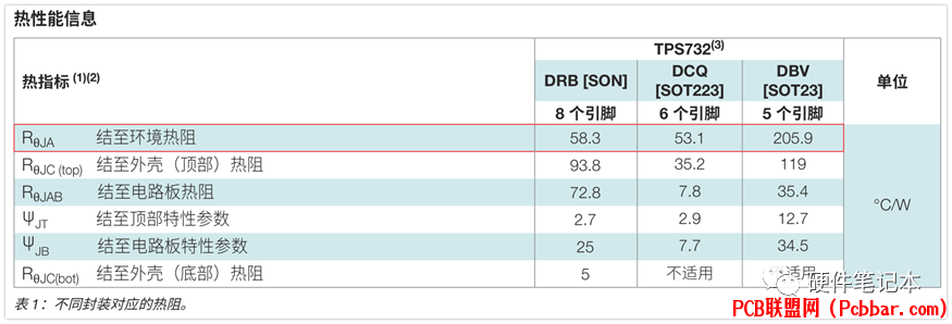

* p( O8 I, K4 y5 m热性能' ^( [" z! X# f3 {" W* U
低压降稳压器 (LDO) 的特性是通过将多余的功率转化为热量来实现稳压,因此,该集成电路非常适合低功耗或 VIN 与 VOUT 之差较小的应用。考虑到这一点,选择采用适当封装的适当 LDO 对于最大程度地提高应用性能至关重要。这一点正是令设计人员感到棘手之处,因为最小的可用封装并不总能符合所需应用的要求。
6 z# s0 a# V: c# R* ?) }选择 LDO 时要考虑的最重要特性之一是其热阻 (RθJA)。RθJA 呈现了 LDO 采用特定封装时的散热效率。RθJA 值越大,表示此封装的散热效率越低,而值越小,表示器件散热效率越高。
( m2 p9 I* R9 b+ T! t+ J$ K% o封装尺寸越小,RθJA 值通常越大。
, t$ ~5 L3 G. A0 O例如,TPS732 根据封装不同而具有不同的热阻值:小外形晶体管 (SOT)-23 (2.9mm x 1.6mm) 封装的热阻为205.9°C/W,而 SOT-223 (6.5mm x 3.5mm) 封装的热阻为 53.1°C/W。这意味着 TPS732 每消耗1W 功率,温度就会升高 205.9°C 或 53.1°C。这些值可参见器件数据表的“热性能信息”部分,如表 1 所示。5 V6 G* ]* p0 Z
9 O) B# C, q7 [- d( u: P8 w. k$ g

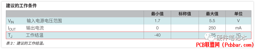

! \3 ]5 o& v" V" Q/ W是否选择了适合的封装?
1 C. U- {& ?  T( t. H建议的 LDO 工作结温介于-40°C 至 125°C 之间;同样,可以在器件数据表中查看这些值,如表 2 所示。
7 N+ {5 S/ a0 p" I# W1 J+ c
- ]& h1 l% w) E/ P" t) m5 g8 S6 W
; D/ h# B5 w! K% I  K
这些建议的温度表示器件将按数据表中“电气特性”表所述工作。可以使用公式 1 确定哪种封装将在适当的温度下工作。* t5 }2 j/ p) |6 F/ s
2 ~0 N( j, c# A0 h6 B
+ u' A  [( ~) U其中 TJ 为结温,TA 为环境温度,RθJA 为热阻(取自数据表),PD 为功耗,Iground 为接地电流(取自数据表)。
. i* J+ u  e* Q& R; d下面给出了一个简单示例,使用 TPS732 将 5.5V 电压下调至3V,输出电流为 250mA,采用 SOT-23 和 SOT-223 两种封装。
4 E/ i. N7 M- f, V' W5 Q
+ d# O9 q9 e8 _8 N: x" C
" p/ \; k$ `) m& [! p, A热关断
  g& R3 c, [2 c# S结温为 154.72°C 的器件不仅超过了建议的温度规范,还非常接近热关断温度。关断温度通常为 160°C;这意味着器件结温高于 160°C 时会激活器件内部的热保护电路。此热保护电路会禁用输出电路,使器件温度下降,防止器件因过热而受到损坏。
7 |3 \4 w' t  Q- V; `3 n' m当器件的结温降至 140°C 左右时,会禁用热保护电路并重新启用输出电路。如果不降低环境温度和/或功耗,器件可能会在热保护电路的作用下反复接通和断开。如果不降低环境温度和/或功耗,则必须更改设计才能获得适当的性能。( s/ n: a/ V' t. n1 ^7 H0 V, W

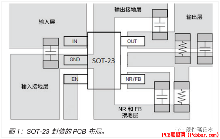

一种比较明确的设计解决方案是采用更大尺寸的封装,因为器件需要在建议的温度下工作。下文介绍了有助于最大程度地减少热量的一些提示和技巧。
& F6 A/ x" Z/ u5 c; H增大接地层、VIN 和 VOUT 接触层的尺寸# R( j4 Q7 m$ U9 B, N
当功率耗散时,热量通过散热焊盘从 LDO 散出;因此,增大印刷电路板 (PCB) 中输入层、输出层和接地层的尺寸将会降低热阻。
1 N! W4 x; Z0 m5 o; H4 b如图 1 所示,接地层通常尽可能大,覆盖 PCB 上未被其他电路迹线占用的大部分区域。该尺寸设计原则是由于许多元件都会生成返回电流,并且需要确保这些元件具有相同的基准电压。最后,接触层有助于避免可能会损害系统的压降。大的接触层还有助于提高散热能力并最大限度地降低迹线电阻。增大铜迹线尺寸和扩大散热界面可显著提高传导冷却效率。& g/ ~$ X% [3 \6 C- L7 D
在设计多层 PCB 时,采用单独的电路板层(包含覆盖整个电路板的接地层)通常是个不错的做法。这有助于将任何元件接地而不需要额外连线。元件引脚通过电路板上的孔直接连接到包含接地平面的电路板层。" z5 e1 g( r$ T' P6 X
; `8 V6 _' |/ H; a- {# p! ~- j
" O6 D' s* r- f5 x+ u$ k
