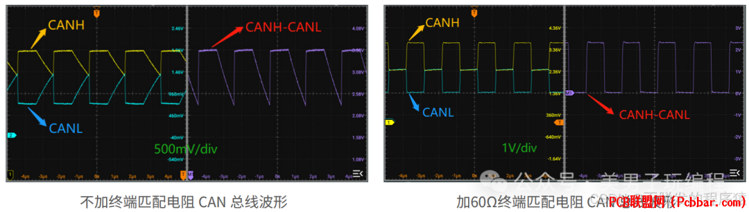

5 B2 L' L" l5 c$ F; q加速总线信号下降沿,确保总线快速切入隐性状态" o" u. V5 G& B& U# [! o
总线显隐切换的过程实质上是对寄生电容的充放电过程。当没有并联终端电阻时,从显性状态切换到隐性状态,总线寄生电容只能通过CAN收发器内部高达几十kΩ的电阻进行放电。这样的放电过程相对缓慢,导致信号下降沿不够陡峭。在高速通讯的网络环境中,这种缓慢的信号下降可能会影响CAN的正常通讯。: j- \6 _; ]# x
0 ~# X9 ^+ p2 E
为了解决这个问题,通过在CAN总线上并联一个阻值较小的匹配电阻,可以显著加速放电过程,使总线信号的下降沿更加迅速,从而实现总线状态从显性到隐性的快速切换。如图2.5和2.6所示,对比了未加终端电阻和加上终端匹配电阻时的CAN总线波形,可以清晰地看到,加入匹配电阻后,信号下降速度明显加快,有助于提高CAN网络的通讯质量。) {. E- P* `* Z# f$ r# b4 x$ }
: r+ S; D+ N% z6 Y8 x2 q
如下图所示,未安装终端匹配电阻时,总线的电平在从显性状态切换至隐性状态时下降缓慢,几乎占据了整个隐性bit位时间(通讯速率为1Mbps),这可能导致CAN通讯异常。然而,当添加了终端匹配电阻后,电平下降速度加快,总线波形更为理想。

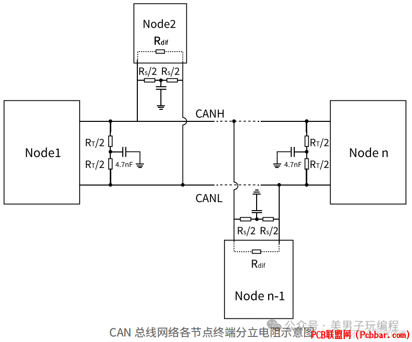

为了进一步提高CAN收发器的EMC性能,我们建议采用将单个终端匹配电阻分成两个相等电阻串联的方式,并在中间节点通过电容连接至GND。这种连接方式不仅为总线上的共模干扰提供了额外的路径,有效降低了总线共模噪声的影响,而且还构成了一个RC低通滤波器,能够滤除一些高频噪声干扰。对于位于CAN网络中的某些中间节点,也可以采用这种端接电阻方法,以进一步提升信号质量。; _- ?' Z/ S- ~- q6 C1 o
' U) ~( n: i1 E1 w
3 m; D! ]+ {( v0 f1 |% F8 ?, h) _) L8 {
如下图所示,中间节点终端电阻阻值应满足使得整个CAN 网络的总线电阻在45Ω-70Ω之间。
+ c8 B7 _7 H4 q! K' Y" {; t+ G- U1 R9 w% l  z- v: K
0 [1 V# z5 j5 o1 ]1 R0 {; D1 o
, w0 H; P& t+ B; r  t$ {; D例如在一个11节点的 CAN 网络中,RT取124Ω,若总线负载等效电阻值取50Ω,则根据以下公式,可以近似计算得到RS阻值约为2.3kΩ,则RS/2为1.15kΩ。同时为了保持CANH和CANL两条路径的对称,避 免产生新的共模噪声,应选择精度比较高的电阻,尽可能使得阻值一致。   l) }& O& \3 U& G8 P: d
