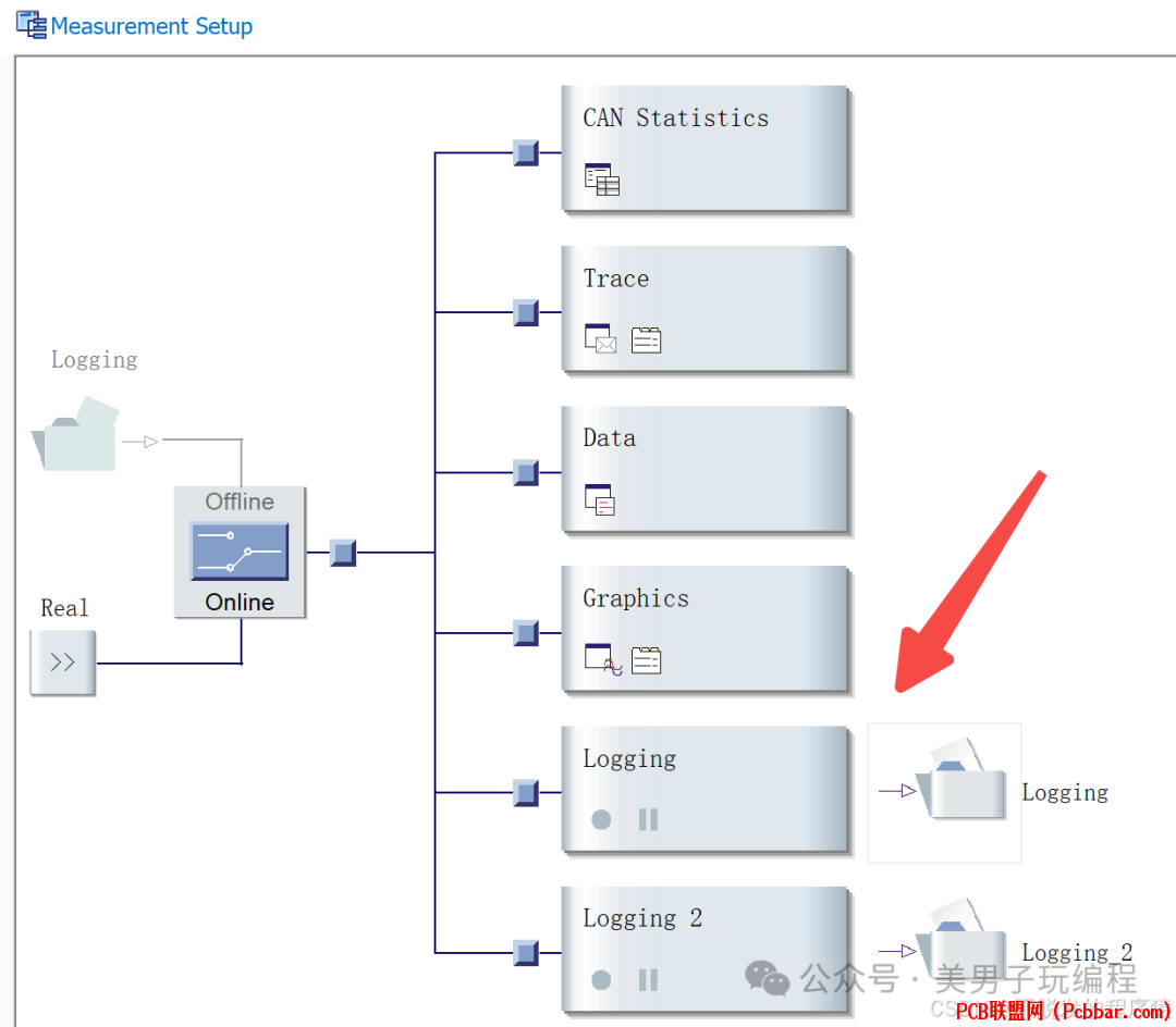

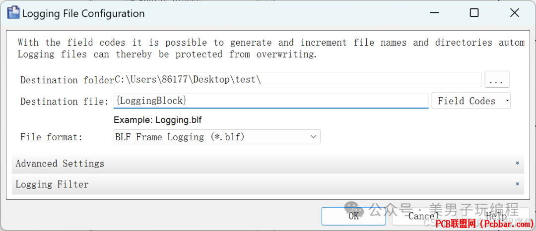

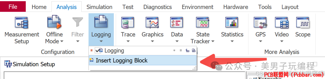

0 C& f2 V- m7 s2 W4 P6 G点击Logging文件夹图标,可以选择录制文件的格式和保存路径。
0 ~3 L  F, o9 G# j) i9 k9 i1 s  c" K9 l3 F1 t) j5 \% J4 j. u5 U% `
) o; ]' b# g" ?3 W7 _  T
/ b0 w7 d/ g# _: v. F
如果一条报文录制文件不够,点击Analysis下Logging可以新建录制报文文件。8 N6 E. |) Z- X. X
0 s1 u+ H% Q: C% A3 f% A
6 r% x' T9 u5 H1 \8 a$ i+ g6 K3 X( H- c1 u2 M
, n: i+ ?9 ]+ @5 K; k- E
- U1 Y; |# v/ `6 w/ g2 `

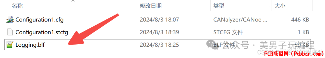

6 c) I+ f+ O% }; ^5 h9 q录制的CAN报文实时保存在指定文件夹路径下。
* q  d' K8 a5 z9 r& c/ `# o+ t; Y; k
& }) v, Q9 Y+ a; a4 W, O
* K. a2 e1 r0 Z! R

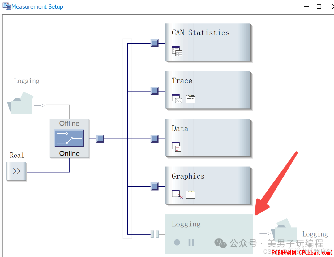

最后,如果不需要录制CAN报文时,点击Logging按钮可以关闭录制功能。

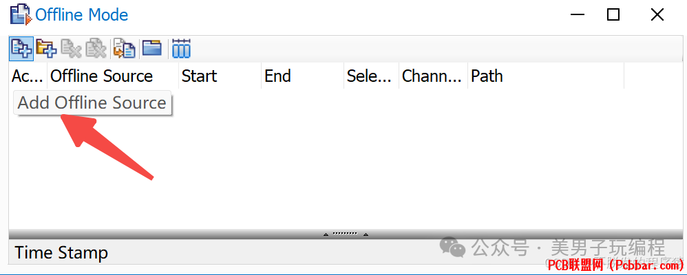

离线回放8 F" C: u$ b# O" _$ c. e2 A( A
离线回放则是在没有实时网络连接(可以理解没有硬件设备时)的情况下,通过导入之前记录的日志文件来重放测量序列。这种模式适用于分析已经记录的CAN总线数据,例如在故障诊断或性能评估时。4 |0 E( n5 N1 \- P
5 J2 B, \3 @( I  g2 O( ~

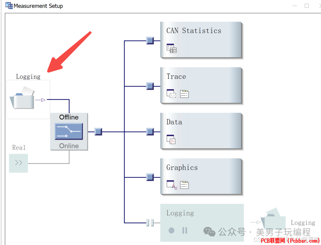

点击Home选择Offline Mode。: ~- P0 Z, _- C( d; a& r2 Z, \
: v5 [3 ^2 V+ h& z
& s- p3 U' N% p0 n3 d7 J4 H2 \1 V
: i7 X( R+ X$ D1 l; s或者在Measurement Setupk面板点击切换到Offine。. O0 x4 Y' y1 K
- B7 W* `" c& e/ T5 }
3 \: [  a9 ?" B8 g

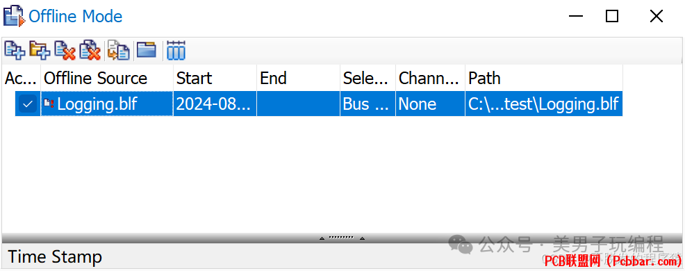

6 n- Y4 S* b. I$ l点击Logging文件夹图标。4 \& H* I6 q, }
4 T( l7 u& }' z4 y3 \4 Y1 k
8 S: R" k/ K/ F( \% e2 `9 W
( P# C8 s3 W  ?1 e/ g选择添加录制的CAN报文文件。
" w, T- v: n+ N) g! G3 S+ {! u3 K1 ?6 \9 u% L! Z
# L4 n" G9 y  X: P/ \  i+ _$ P- }) a
; y% M2 Z) [: S5 G
8 ]6 a/ x8 \/ v2 Q* @5 A

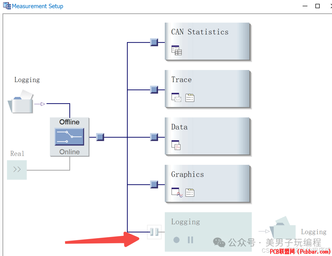

+ o  C- |3 x9 S6 |3 ^ 使用回放,没有必要再录制报文,可以将录制功能关闭。

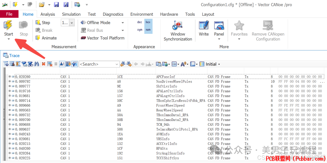

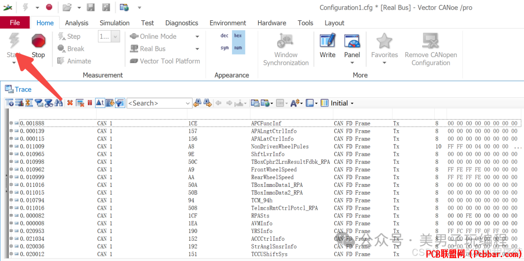

- \: E1 L4 u+ i& @! O点击Start,可以看到回放的CAN报文数据。

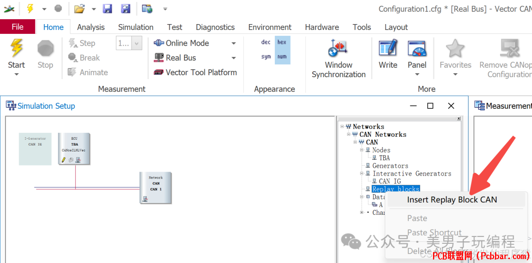

7 ]2 S! b' E! m- K4 B; W7 D- k在线回放允许在实时仿真环境中重现CAN网络中的报文收发过程。这种模式适用于需要实时模拟网络行为的场景,例如在ECU开发过程中复现特定问题。在线回放提供了多种配置选项,包括根据帧起始时间启动回放、延时启动、手动逐个回放、按照自定义间隔时间回放、循环回放等,以精确控制回放过程。1 L. X. i6 U, W

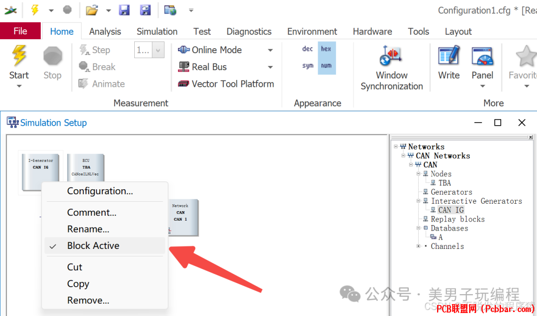

2 Z7 A' Y6 n$ p- V  i在线回放可能会和DBC中定义的CAN ID冲突,导致总线错误,所以需要将DBC报文发送组件关闭,如下所示:& f2 @: z) t9 ~. u5 Y
  [9 P5 m" K5 ^( u) `: \
3 k* J, P9 H7 T) A  G4 P+ y! Y# C( q$ k8 A- b9 ?+ U! ^3 l! ?0 C. `

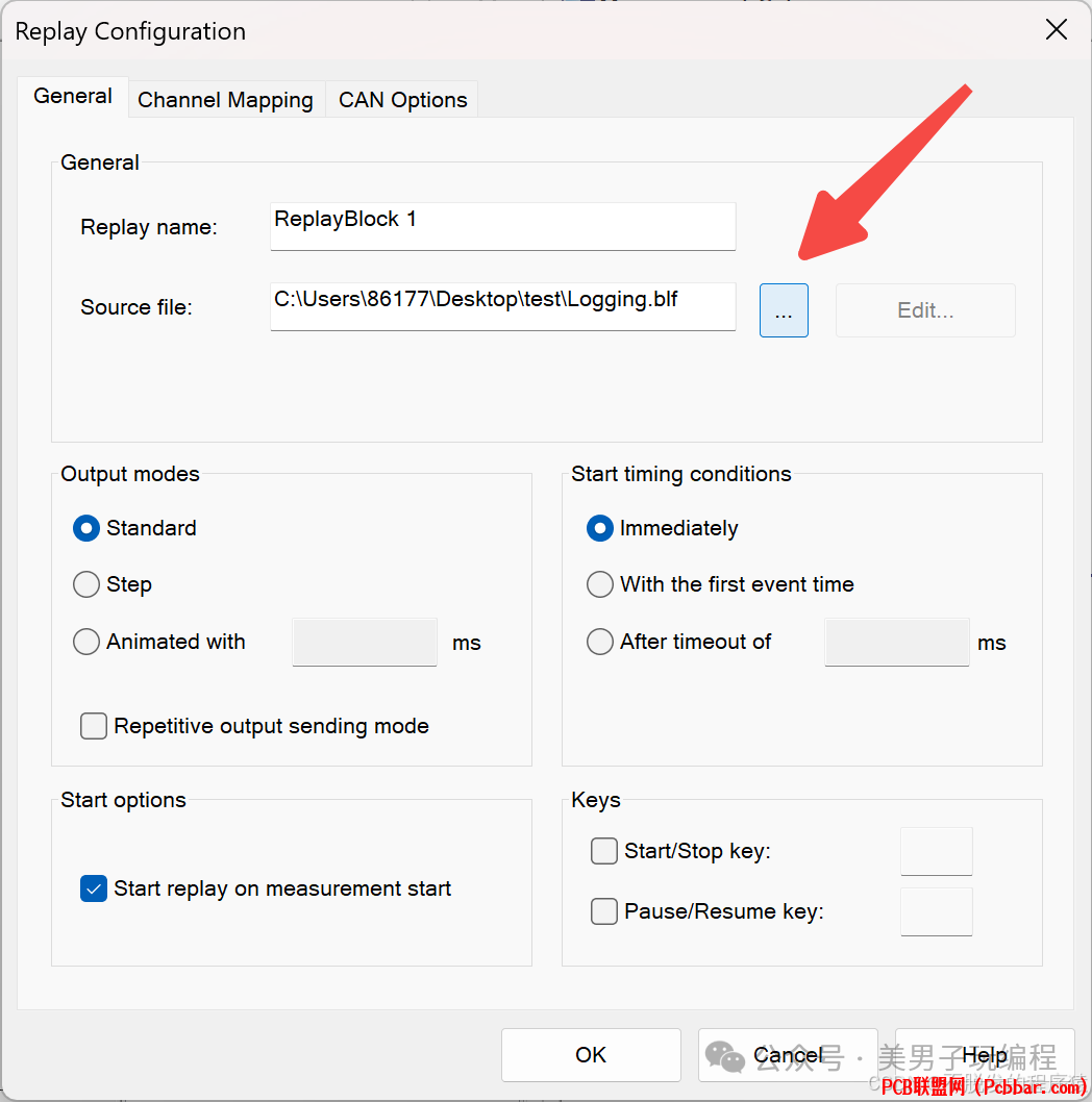

在Simulation Setup窗口下,创建一个Replay blocks。选中Replay blocks,鼠标右键,在其上下文中找到Insert Replay Block CAN,如下所示: , \3 J: F! v3 C7 {: @' R* F
) `1 @7 Z( D  ^& u
& o+ z0 v$ _6 w& k# S) B

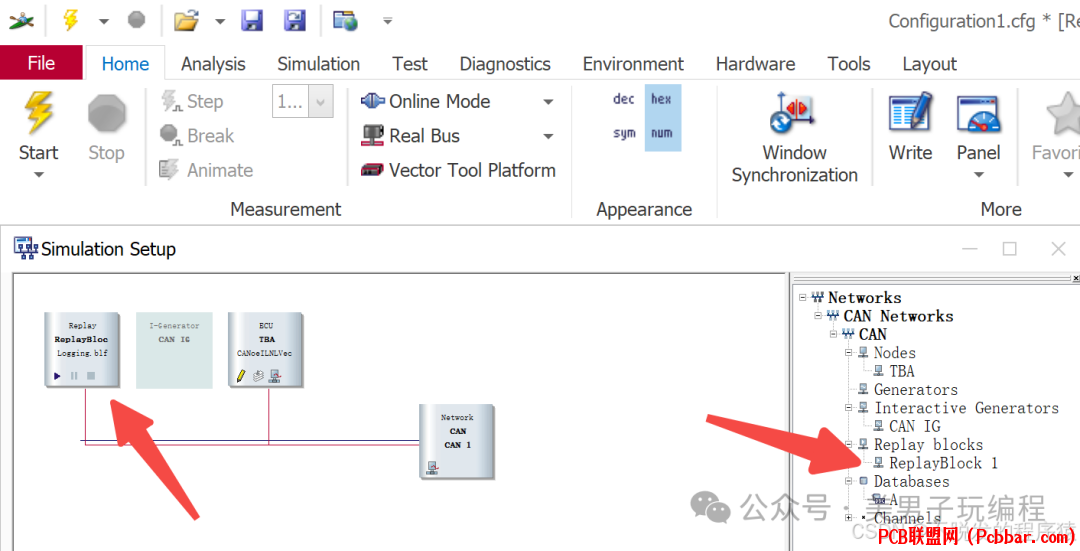

4 M# s1 r  E$ f7 I" I( y- W) E双击ReplayBlock 1,弹出Replay Configuration对话框,可以选择回放数据文件。
' O8 M, ?$ E  s0 a
% O* Q% G0 Q) p: Y; o/ N7 F  f7 @
, w. K* p8 ^. G7 B* z8 R/ X/ a; x/ [2 b# j6 q) O6 C$ F9 R
添加完成后,效果如下所示:
$ w4 r6 Q+ }; {% |9 s7 Z; \+ _
4 |3 E  Y. s% G# s; g2 Y8 |
  _; }) ?2 i9 p. {* O: M1 v
" k1 |8 u- J9 L7 p点击Start,可以看到回放的CAN报文数据。
* p4 u/ F! C$ D- \" u; M7 A5 d# ?( B& N7 S; {# C) a2 Z$ l
9 L' J6 \+ g' @( U/ w2 J

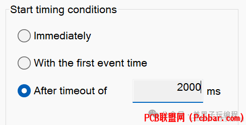

7 m2 i. A9 H+ C$ x3.1、在线回放设置
2 ]# t" e. ~, ~: n  Y' Y. v在线回放是最常用的调试方式,所以,Replay blocks里面的设置项我们来详细看看。/ a) ~7 r3 a* e6 L7 c+ q5 j" E
! t6 V& R: O" X: I7 K+ `6 @  c帧起始时间启动回放
% \/ O( k# o9 }" f, m
/ D% C2 A4 G; C4 E$ |% C
# I6 ^$ T* M: |  Q* jImmediately:单击闪电按钮后,CAN LOG中第一帧为起点(既0秒),立即发出该第一帧,其它帧之间的间隔时间为间隔发送时间。0 T* @2 @8 T% ?( O  ^: I% S
* i  C9 p  z0 _' n" f" a* f
With the first event time:单击闪电按钮后,按照CAN LOG中第一帧时间延时发送,其它帧之间的间隔时间为间隔发送时间(及发送时间由Log文件中的原始时间定义)。
) c$ G% l3 ^; ~) R' b* r
: S, s" c4 K4 V3 o# w" I
$ a) Q0 U, u4 N5 B% ~- f延时启动回放
2 Q6 M# T; ^. F
: O4 b7 z( N: W) B
1 r& R/ Z+ U( P0 [& OAfter timeout of … ms:单击闪电按钮后,按照编辑框中输入时间,延时发送CAN Log中的第一帧。7 t6 l& P) M" q7 W2 n
/ V; |: @9 M& U  U, g5 V$ V
6 {* i; L  {8 p* B- i) c
手动逐个回放每一帧报文# h* L! D0 ?+ m. u  y6 [
8 v( r8 ]; V$ Z4 o. l0 W0 [6 k/ E$ \
Standard:将根据其time stamp回放。
/ h9 e* z3 w# |- G/ N' _* j! x/ |! Y3 M  n- g3 S( }3 D
Step:单击闪电按钮后,每单击一次Simulation Setup中的Replay block启动按钮(箭头指向的位置),按顺序发送CAN Log中的一帧。
# R( ^4 o- D6 F( F% Y# L
/ ?1 _3 w' @1 k- ~9 \( P+ m8 _3 p. p9 D, |2 p9 U8 M& l
' k$ |2 Q4 y* M* _3 q, x% J5 A
自定义间隔时间回放每一帧报文$ U5 G% c0 K# m4 e
" B+ P* n" R  o$ a% l  k' c3 q
0 I+ I) ?; G8 VAnimated with … ms:单击闪电按钮后,按照编辑框中输入时间,按CAN Log中的顺序回放。
9 w" N: I! n# ~9 C; ]2 M9 N
* D8 B# I7 m" X' a
9 k, c6 ?9 b/ M) F4 z4 x
循环回放文件3 O, c. @" A7 P5 \" C5 F
0 J% B7 G* F! a4 T
2 l. C, |# p+ G8 A  ^5 F7 P0 ]3 |
) o' L# F6 _5 C, r2 XRepetitive output sending mode:若勾选该选项,在Standard/Step/ Animated with … ms模式下,CAN Log文件回放完一次后,从头开始,自动启动循环回放。
* Q! d) \) F, l' |+ V: K+ ^) \+ V" ~6 a* Z
