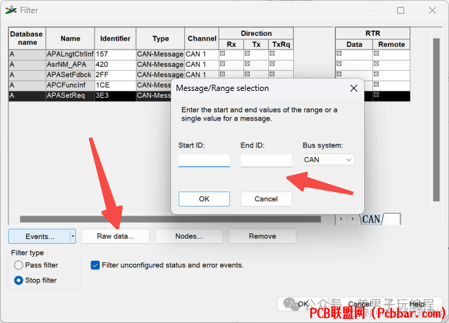

点击添加后的过滤器组件,可以选择从DBC文件中选择需要过滤的CAN报文。
  E2 r6 n6 }3 E) B# \& Y& u
' m2 L2 Z% g9 s8 u# K5 F3 @
( w* J+ d9 C& w, l' G: j4 x/ Z' m6 C! `) o4 }
. w9 H( d. \+ L, i- d
& @$ c9 o8 C  U; j- `

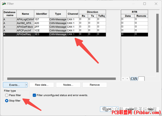

5 K9 r* Q2 H3 D* M' _6 @$ ]过滤可以是不发送指定报文和可以专门发送指定报文,添加过滤的CAN报文如下:
% ]; f* T4 y8 T# g: V* z0 R$ S0 e+ q+ I9 k; J9 s) F0 o" W9 j" ]
# }8 J4 D8 c+ |/ O% G
6 e) p0 @) Q. Q$ b! P  b2 t* q  |还可以选择指定的CAN报文ID范围实现过滤。
( F$ ]. ]! T3 {, v5 c' Z5 ?6 j- X; m6 }+ r; E9 L) _, b1 Y3 n7 ]
* w% c: j( h/ M4 Z7 @

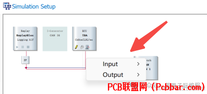

DBC文件增加过滤器的方法和回放文件增加过滤器一样。但是DBC文件可以接收解析和可以发送,所以可以添加两个过滤器:发送过滤器和接收过滤器。1 Q2 {. @/ ?- v' b. ^
2 s* y* k1 m; y% _' m8 h, w
右键点击DBC文件组件下的红线,添加过滤器。9 q4 A; i+ x5 n' Z2 c4 ^
) f' O6 x8 t8 H0 L& \
2 W& @3 D! t% {& c7 M2 G
+ W( }: r6 I0 Q* D7 {& I- z  [
添加完成后效果如下所示:
- Q, ~7 ]  K1 x9 ?5 G! ~- ^7 T+ k
5 j. @9 F! e7 ]2 D' Q/ R- D2 D
$ {+ X- H1 X& x2 Q8 e$ Z& ~/ s
# f2 A8 F2 D* d1 g6 Z6 j$ L0 A$ y使用方法和回放文件增加过滤器一致,不再赘述。  G' ]1 J( I8 Y
