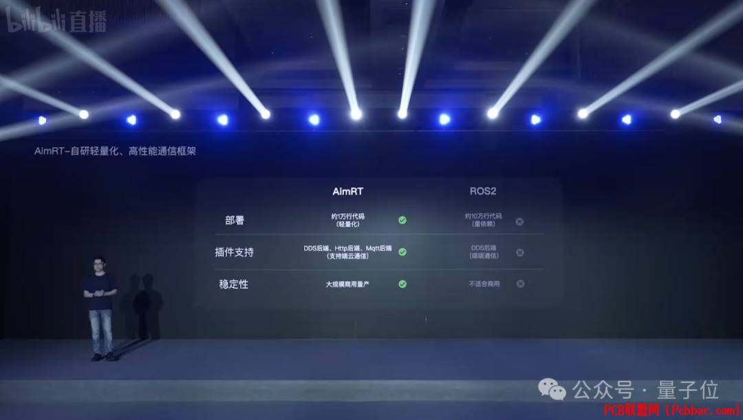

感知域方面,远征A2系列集成了RGBD相机、激光雷达、全景相机等传感器,引入自动驾驶Occupancy感知方案,通过SLAM算法进一步提升环境理解能力。
' _- R( `0 o& M, R4 T: z9 R通信域方面,智元自研了专为具身智能打造的轻量化、高性能通信框架AimRT
6 k+ h) c. k2 z$ v相比ROS等第三方中间件,在性能、稳定性、系统部署效率和灵活性均有提升的同时,兼容了ROS/ROS2已有生态。4 \3 H3 @; _& L0 U
AimRT还将于9月底开源。

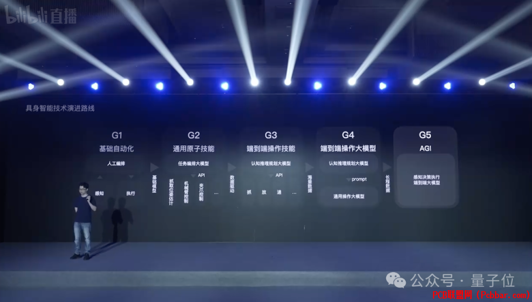

- M9 b9 o% q* F% V5 V( l5 T具身智能技术演进路线值得关注的是,配合自家商用化进程,智元此番还提出了类似自动驾驶L1-L5的具身智能技术演进路线& C% u0 U( t3 Q; @' `, a+ e0 K
G1至G5(其中“G”指通用人工智能)。+ i! h, R3 r* h$ f, k1 u( G& S

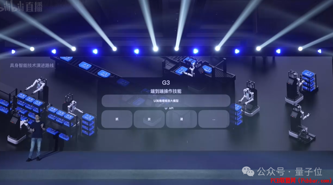

3 u) J: P( c7 H  k$ i' z! E4 J其中,G1为传统自动化阶段,机器人基于大量人工编排执行任务,辅以简单视觉,基本不具备泛化能力  ]  g: t  q5 e" y0 Z( S0 d; Z
G2阶段,有了大模型的加持,机器人开始实现一大类场景的快速迁移
6 Z( C, e' \) y3 i2 J4 n# C方法是,针对大量不同场景任务,提炼出可复用的原子能力,且以相对通用的方式实现这些能力。
" F3 j3 i; {+ d/ O4 v过去一年,智元机器人在G2路线取得了阶段性突破,实现了通用的:位姿估计模型UniPose、抓取模型UniGrasp,力控插拔模型UniPlug等一系列zero-shot和few-shot的通用原子技能。
! F9 S4 v2 Y; x8 w" z
5 Y. v/ @# e- w
不过嘛,以上阶段都还采用了大量手工编排。1 m$ X& F9 T9 b/ o; F
到了G3端到端阶段,机器人训练从算法驱动变成数据驱动
# W4 g2 @& k' }' X此时,由手工设计各类原子能力变为依靠大量数据采集。这一阶段的目标是,形成一套通用技能训练框架8 H( i. @. ^# M6 H% e+ W" k
比如发布会反复提到的“PPT能力”,即抓、放、递……8 K- g5 D0 c, r) j; K3 A$ n
% E8 x9 g' O; y
稚晖君特意提醒,当前实验表明,端到端是一条具备Scale up潜力的路线
: r2 }: _: C, W0 z在G3基础上,G4主要实现通用操作大模型2 h! `4 r/ Y4 j& D$ T
举个例子,比如对于开瓶子、开门把手这两个动作,G3阶段还需要单独采集数据,以训练不同的技能。1 B. H0 w9 A- @+ e
但对人类来说,其实动作的底层逻辑是相通的。# N  L$ [8 T# i+ m: k7 ?( X. L. }6 v
因此,G4引入了大量跨场景的真实、仿真数据,再加上时间模型等类似技术,让AI理解背后物理原理,从而执行更加复杂的任务。  N6 O5 ^7 K! f) C# d. Z8 W+ M/ a# k: Y
至于最后的终极目标:AGI。对具身智能来说,主要还是能够走出实验室,在开放场景具备跨任务的泛化能力。
/ I" T( k4 |) K' ]& h% V$ s从G1到G5,一个显著趋势是:数据需求不断上涨! O2 h( m+ A/ [" c( Y6 X3 n( [
