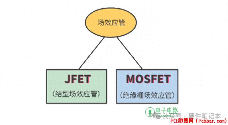

半导体三极管中参与导电的有两种极性的载流子,所以也称为双极型三极管。本文将介绍另一种三极管,这种三极管只有一种载流子参与导电,所以也称为单极型三极管,因为这种管子是利用电场效应控制电流的,所以也叫场效应三极管(FET),简称场效应管。+ [* @" J2 f- k, b, B: B
场效应管可以分成两大类,一类是结型场效应管(JFET),另一类是绝缘栅场效应管(MOSFET)。

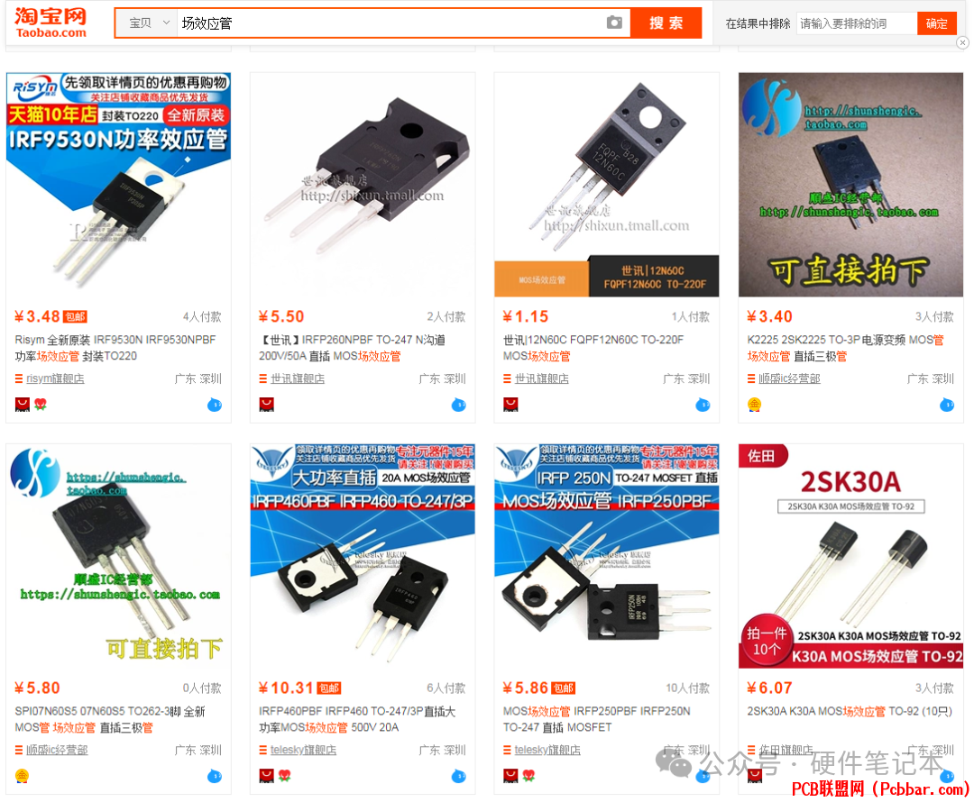

; {0 [, V% E. u  N- V在如果你在某宝里搜索“场效应管”你会发现,搜索出来的基本上是绝缘栅场效应管。8 ^) E" |' ]( \! \2 ?! P! H
4 J2 }' C- ]2 m* ~! V. N: m1 a
; n0 N3 t0 L  q) `  i& h即使搜索“结型场效应管”,出来的也只有几种,你是不是怀疑结型场效应管已经被人类抛弃了的感觉,没错,JFET相对来说是比较少使用的,如果你问百度,百度貌似也无法回答你这个问题。, I4 d: D; g+ i& e4 Z

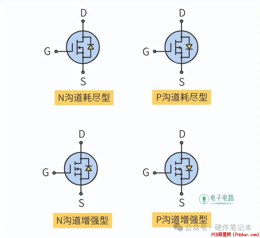

MOS管共有3个脚,栅极G,漏极D,源极S,通常情况下,MOS管的衬底是跟S极在管子内部是连接在一起的,而且,MOS管的D极和S极之间一般会有一个寄生二极管,所以,你见到的MOS管的符号通常是画成下面这样的。
* v; k3 }: t3 K- f+ `# ~" {
6 O2 ]- U! m+ W  W3 A! U, A▲ MOS管符号通常是画成这样的  t$ b4 m$ ]0 w
仔细观察的朋友可以发现,无论是N沟道还是P沟道,寄生二极管的方向总是跟箭头的方向是一致的。
