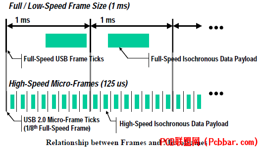

) o3 X* ]4 h2 S& j/ O1 O  b   1、基本概念一个【传输】(控制、批量、中断、等时):由多个【事务】组成;一个【事务】(IN、OUT、SETUP):由一多个【Packet】组成。USB数据在【主机软件】与【USB设备特定的端点】间被传输。【主机软件】与【USB设备特定的端点】间的关联叫做【pipes】。一个USB设备可以有多个管道(pipes)。  2 、包(Packet)包(Packet)是USB系统中信息传输的基本单元,所有数据都是经过打包后在总线上传输的。数据在 USB总线上的传输以包为单位,包只能在帧内传输。高速USB 总线的帧周期为125us,全速以及低速 USB 总线的帧周期为 1ms。帧的起始由一个特定的包(SOF 包)表示,帧尾为 EOF。EOF不是一个包,而是一种电平状态,EOF期间不允许有数据传输。注意:虽然高速USB总线和全速/低速USB总线的帧周期不一样,但是SOF包中帧编号的增加速度是一样的,因为在高速USB系统中,SOF包中帧编号实际上取得是计数器的高11位,最低三位作为微帧编号没有使用,因此其帧编号的增加周期也为 1mSUSB总线上的情形是怎样的?

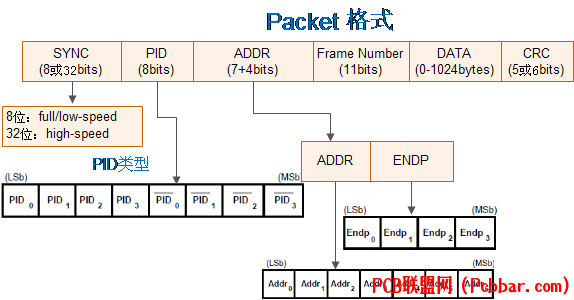

, d. E- F" M+ D% i包是USB总线上数据传输的最小单位,不能被打断或干扰,否则会引发错误。若干个数据包组成一次事务传输,一次事务传输也不能打断,属于一次事务传输的几个包必须连续,不能跨帧完成。一次传输由一次到多次事务传输构成,可以跨帧完成。
' }5 Q! w$ |. MUSB包由五部分组成,即同步字段(SYNC)、包标识符字段(PID)、数据字段、循环冗余校验字段(CRC)和包结尾字段(EOP),包的基本格式如下图:6 k, Y9 \* f+ E  M. W+ G3 }

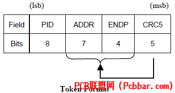

此格式适用于IN、OUT、SETUP、PING。

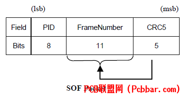

2 _( |3 J! N) _0 ~" \' G6 J7 HPID 数据传输方向IN Device->HostOUT Host->DeviceSETUP Host->DevicePING Device->Host1.3 Start-of-Frame(SOF) PacketsSOF包由Host发送给Device。对于full-speed总线,每隔1.00 ms ±0.0005 ms发送一次;
! m- H7 t5 A( x/ W. j对于high-speed总线,每隔125 μs ±0.0625 μs发送一次;' C7 A4 I) F( d4 S% K6 @( n  q8 }
[/ol]SOF包构成如下图所示9 ]4 h# d, S  D% S, R

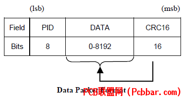

; j% }4 `( j$ E7 }有四种类类型的数据包:DATA0, DATA1, DATA2,and MDATA,且由PID来区分。DATA0和DATA1被定义为支持数据切换同步(data toggle synchronization)。

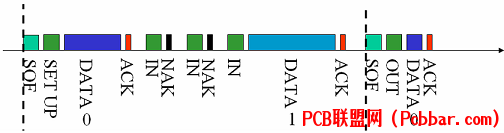

[/ol]每个阶段都由一次或多次(数据阶段)事务传输组成(Transaction)。控制数据由USB系统软件用于配置设备(在枚举时),其它的驱动软件可以选择使用control transfer实现具体的功能,数据传输是不可丢失的。3.1.1 建立阶段主机从USB设备获取配置信息,并设置设备的配置值。建立阶段的数据交换包含了SETUP令牌封包、紧随其后的DATA0数据封包以及ACK握手封包。它的作用是执行一个设置(概念含糊)的数据交换,并定义此控制传输的内容(即:在Data Stage中IN或OUT的data包个数,及发送方向,在Setup Stage已经被设定)。  p; ]/ J+ _' w+ H

3.1.3 状态阶段状态阶段:用来表示整个传输的过程已完全结束。状态阶段传输的方向必须与数据阶段的方向相反,即原来是IN令牌封包,这个阶段应为OUT令牌封包;反之,原来是OUT令牌封包,这个阶段应为IN令牌封包。对于【控制读取】而言,主机会送出OUT令牌封包,其后再跟着0长度的DATA1封包。而此时,设备也会做出相对应的动作,送ACK握手封包、NAK握手封包或STALL握手封包。相对地对于【控制写入】传输,主机会送出IN令牌封包,然后设备送出表示完成状态阶段的0长度的DATA1封包,主机再做出相对应的动作:送ACK握手封包、NAK握手封包或STALL握手封包。3.2 批量传输 (Bulk Transfer)用于传输大量数据,要求传输不能出错,但对时间没有要求,适用于打印机、存储设备等。批量传输是可靠的传输,需要握手包来表明传输的结果。若数据量比较大,将采用多次批量事务传输来完成全部数据的传输,传输过程中数据包的PID 按照 DATA0-DATA1-DATA0-…的方式翻转,以保证发送端和接收端的同步。USB 允许连续 3次以下的传输错误,会重试该传输,若成功则将错误次数计数器清零,否则累加该计数器。超过三次后,HOST 认为该端点功能错误(STALL),放弃该端点的传输任务。一次批量传输(Transfer)由 1 次到多次批量事务传输(Transaction)组成。翻转同步:发送端按照 DATA0-DATA1-DATA0-…的顺序发送数据包,只有成功的事务传输才会导致 PID 翻转,也就是说发送端只有在接收到 ACK 后才会翻转 PID,发送下一个数据包,否则会重试本次事务传输。同样,若在接收端发现接收到到的数据包不是按照此顺序翻转的,比如连续收到两个 DATA0,那么接收端认为第二个 DATA0 是前一个 DATA0 的重传。它通过在硬件级执行“错误检测”和“重传”来确保host与device之间“准确无误”地传输数据,即可靠传输。它由三种包组成(即IN事务或OUT事务):token
