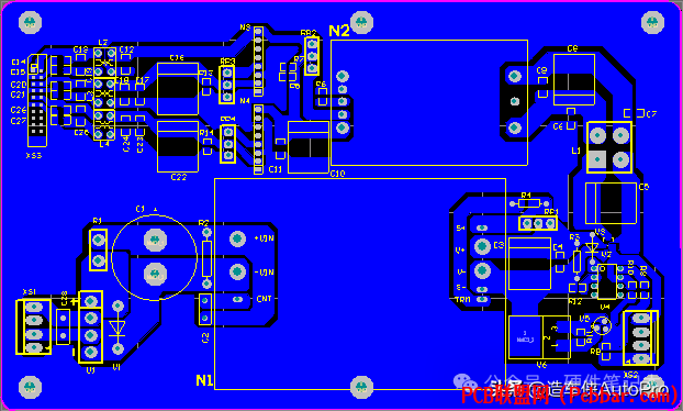

  T" `0 }2 x$ G% Q' }" Z9 |  u5 c* f# i设计问题:
1 p8 o3 y) k: H$ X- g: O! v/ h某硬件工程师设计完成的电源板PCB,如下图所示。本板在进行EMC设计评审时发现存在大量的EMC问题和隐患,需要进行改版,否则将面临着极大的EMC风险。从这个layout各位能看出哪些问题呢?不妨在留言中写出来。
! c. }' K! i1 b+ ?7 f* c/ r4 u  R
4 J4 ^6 O* _* a1 R6 L

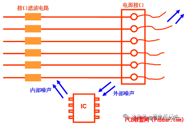

问题一 接口滤波器件离接口太远7 Y0 U" K0 G) @+ V. c! ?
$ M9 H" L1 W( Q  [# h- ]* I' G  q: B4 _
影响:如图所示,因为滤波电路离接口太远,经过滤波的电源信号可能受到PCB中其他信号的干扰,造成二次污染。另外一方面,外部进来的干扰因为没有经过端口的滤波,可能会直接影响PCB中的其他信号,产生抗干扰问题。
6 l) Z) L" S, T; Y问题二 接口滤波器件未垂直成列布置" F- v' J0 L2 M, B3 v' }
  p: {4 {% B( s; G' R% S* P( T* C7 E6 C
影响:如图所示,因为接口滤波电路未垂直成列布置,比如第一路的电源已经经过滤波了,到了接口处应该是很干净的信号了,但是如上图所示的Layout,很有可能第二路的干扰又耦合到第一路了。" i. z1 w6 Z7 Y8 `/ t' ~
问题三 电源滤波器件未布置在一起
4 v3 s8 ~+ E; v* u  k8 T
2 r" P! X4 q" S# ~# f
影响:电源滤波是组合拳,不是单靠某一个器件来实现的。为了达到很好的滤波效果,原理图设计时需要模块化,Layout设计时也需要模块化。
5 ]5 i! i7 l0 U问题四 开关电源输入输出回路太大
2 Q5 O# |0 e- n, ^
8 O4 G9 P3 S; z2 {
影响:辐射干扰的产生一般是因为回路太大,电流无法快速的流回去,而通过辐射发射出去。在电源Layou设计时应尽量减小电源回路,较小对外干扰,同时回路小,也可以减小串扰的可能性。/ [& E6 w5 F& I3 C- A
设计思路:: n# Z+ u( u$ n/ F# ?( F* R- f+ p
对于开关电源板在PCB布线时,总的思路是控制好输入整流滤波环路、功率环路、输出整流环路、输出滤波环路的回路面积,环路要小,布线要短!' ]: ~+ a2 B0 a) \! M
