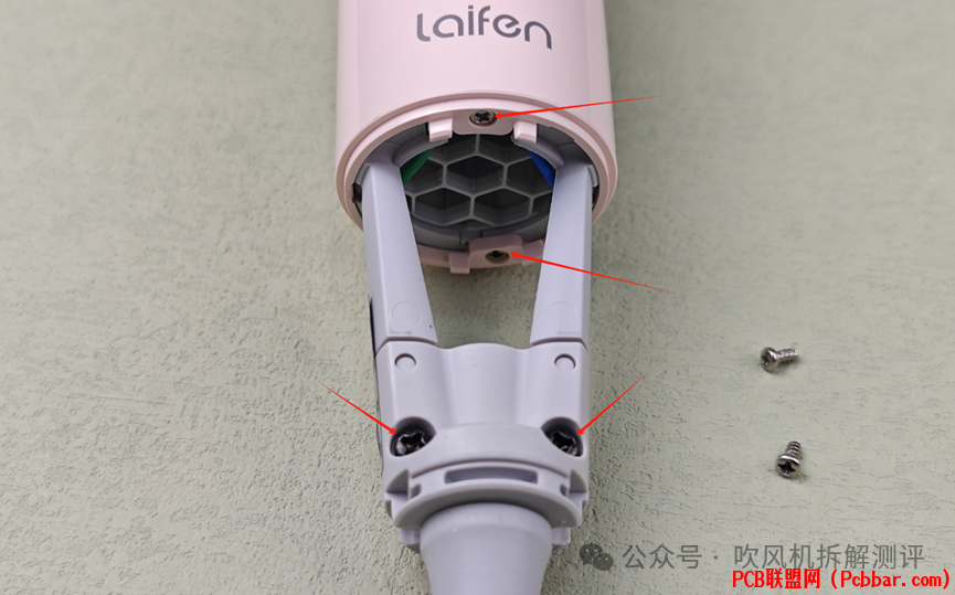

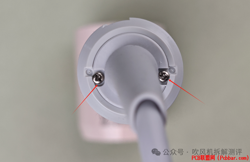

拆解来源:吹风机拆解评测
' E% f3 O- u6 K6 q" }" n2 i6 n一、拆解过程+ v+ r+ d. M7 h5 j$ S, c& ~

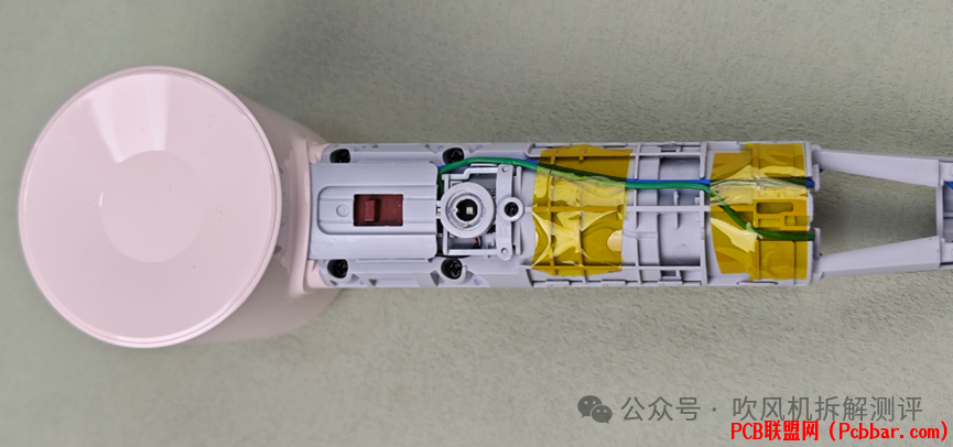

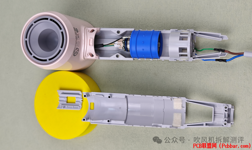

到这里,基本就完成了拆解。可以看到一个199的吹风机,上面东西还不少。二 关键组件分析1 滑动开关! A% u# c% x; [  y8 {6 h

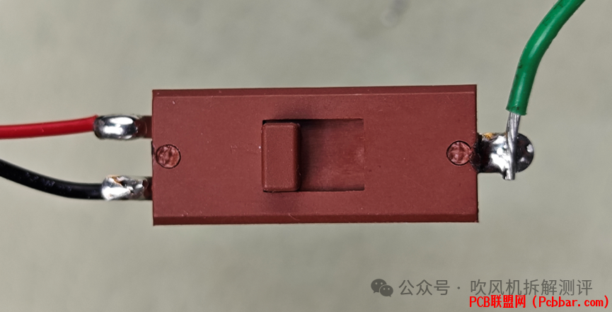

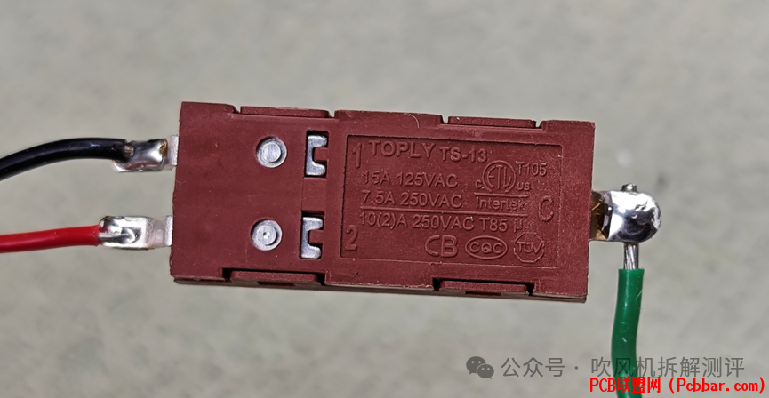

这个滑动开关,是珠海拓林电子的TS-13系列滑动开关。
7 C/ I4 X. M5 T/ D' X2 P
$ _% V2 R& |0 _: @7 J. H
POSITION档位处于1的时候为OFF,档位处于2的时候,C引脚和1引脚导通,档位处于3的时候,C引脚和1引脚、2引脚都导通。0 w9 @; f1 T9 }9 u( o' b: X
& d$ y' w) a0 b3 E, G# m+ j
这个开关是用来调整风速的。2 高速电机& G: v% E$ J1 `0 C4 W4 ]& r
