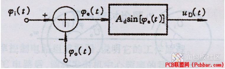

4 q% _! g( w' o" r鉴相器的相位模型:
/ e% \; `1 S! {2 M. ^1 ?
+ Q9 S5 p6 h" _, R1 G7 f! p! }
模型为:
( V, D6 ?/ o& M
8 @# |% `, v/ e

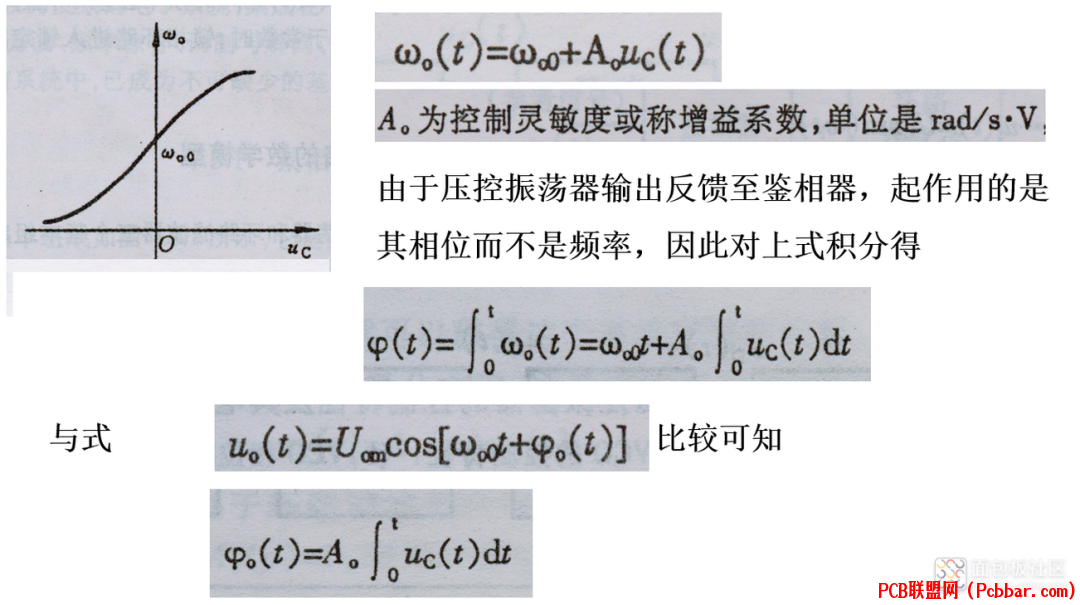

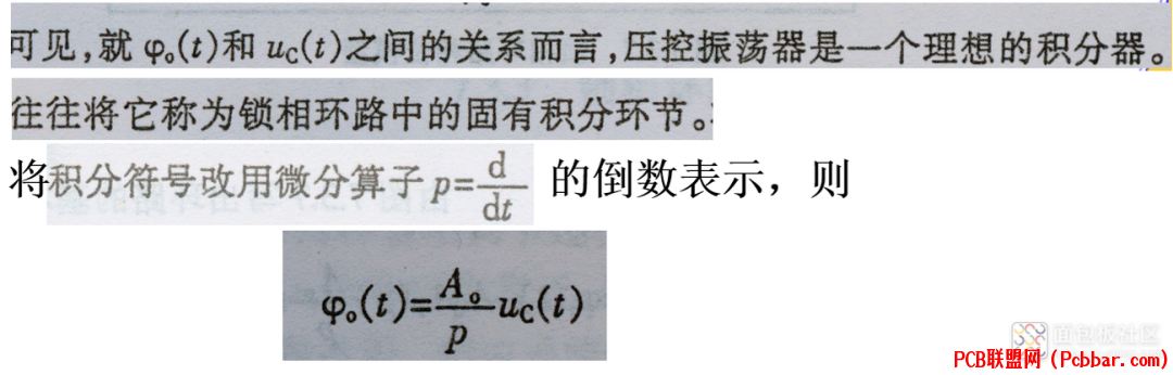

压控振荡器的相位模型:: U0 G2 D2 F  @" @; w  V
/ i' v( x3 ~# A5 |$ [7 j
1 S. Z% G  Z% K, Z3 K
模型为:
9 M1 C# y" c3 k% e1 ]8 T0 ]

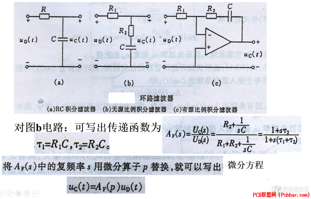

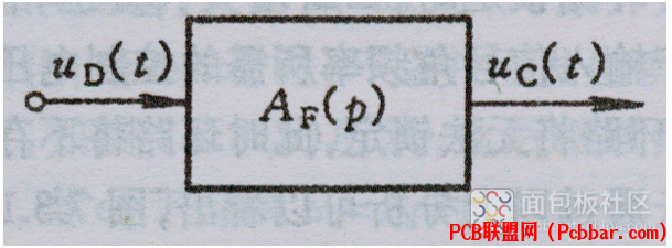

; g7 S0 U7 k: Z8 e: J8 i# C环路滤波器的电路模型:6 }- [  v+ h2 K+ |8 l" ^/ d+ J
( d2 K* V4 Z8 Q: t! L模型为:! m4 N$ W; v4 V% _$ B) Z- j5 J

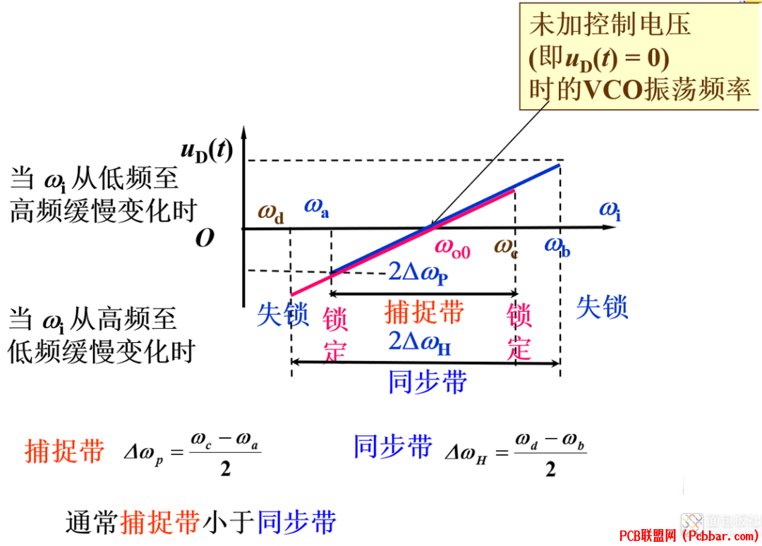

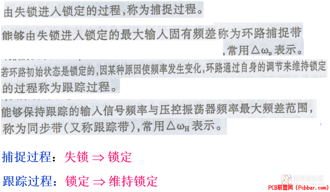

' X' Q' ^! A( T& |# N/ a! G+ p3、锁相环路的捕捉与跟踪
1 q! l/ Y, Z$ j5 n
5 F( u( V- N& E: N
; ^  H" [9 X! u& ~+ M1 n/ F

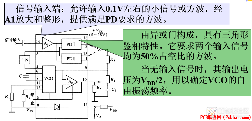

CMOS锁相环路CD4046简介:为数字PLL。内有两个PD、VCO、缓冲放大器、输入信号放大与整形电路、内部稳压器等。具有电源电压范围宽(5~15V)、功耗低、输入阻抗高  等优点。工作频率0~1MHz。内部VCO产生50%占空比的方波。输出电平可与TTL电平或CMOS电平兼容。
