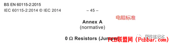

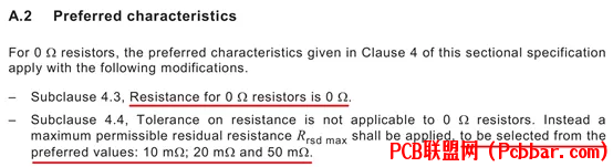

0Ω电阻阻值大小1 M: Y7 }+ e- M$ l
针对这两个问题,我专门查了一下电阻的标准。根据EN60115-2电阻标准文件记载,0Ω电阻的阻值是0Ω,但也会有偏差。0Ω最大电阻偏差有三种可以选择,分别为10mΩ、20mΩ和50mΩ。也就是说,0Ω电阻偏差可以允许有多种偏差,这主要看电阻厂商做的是哪种了。
9 @8 Y* c: o8 M: V: f7 w& {
3 ?* @9 l* D# \( k  F6 o& T
我下载了几大品牌的,比如罗姆、国巨、光颉的普通0Ω电阻规格书查看了一下,发现它们标注的0Ω电阻,最大阻值都是50mΩ。由此可以得出结论:常用的普通0Ω电阻的阻值最大不超过50mΩ。4 _8 Z% F" H' M# h2 W6 F& }

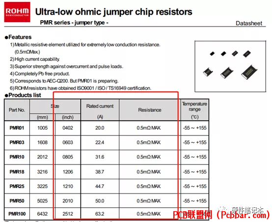

" ^5 q, q6 ~  q# g! T; e9 E9 X$ F特殊大额定电流的0Ω电阻
9 U% s* K, h4 z" X3 u/ V如果是更大的电流,也是电阻可选的。不过,这些电阻就不常规了,比如这个罗姆的超低阻值电阻,最大阻值0.5mΩ,小了100倍,额定电流更是达到了20A+,但是价格比较贵,要好几毛钱,而普通电阻一分钱能买好几个。

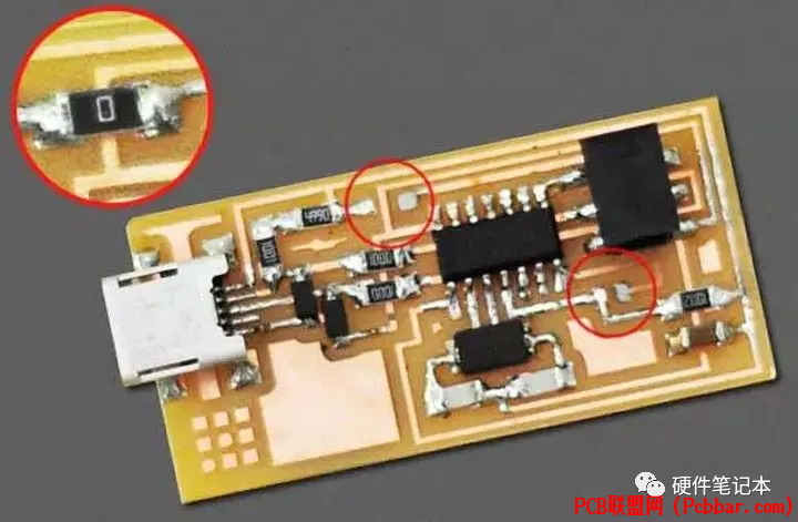

+ j5 `4 W" I) @  w* t4 l巧用0Ω电阻设计PCB板8 E+ N# k+ G! j  W
许多硬件初学者看到PCB板上用到0?电阻时,往往就会一脸懵圈,他们经常会问:既然这玩意儿里面啥也没有,干嘛还要用它?
7 {1 F7 c' k6 y0 C其实,0?电阻的用处可大了,如果用好它,可以极大地方便PCB板的设计和调试。下面,我们就来简单说说0?电阻的作用。6 O/ ^5 Z, O+ Y2 s! k
例如,老板出于成本的考虑,让你设计一个单面板,也就是说,元器件的安装及走线都只能在一面,你最头疼的是有些线实在走不过去,必须跨线连接,打俩孔用跳线?如果在研发的时候,这种方法还是可以的,但有一天你的设计变成了产品,需要大批量生产,机器折腾起跳线来要比放置一个电阻麻烦的多,这时候0Ω电阻就能帮你大忙了!根据你的空间,可以选用0805、0603或0402的电阻。
; t2 ]) {/ p( E7 X: @6 f

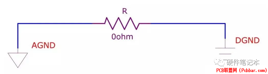

4、用于信号完整性的模拟地和数字地的单点连接# N4 `9 K  X7 U% P2 s- R  W
有人说0?电阻跟没有一样,干嘛不直接连接上?想象一下,如果你在电路原理图里没有这个0?电阻,做PCB layout的时候就可能忽略这个单点连接的原则,CAD软件也会乱连在一起,达不到你单点连接的初衷。2 r( M$ [6 N7 v" Z% f" f
当然,单点连接的时候也可以用磁珠,但我个人的观点是连接点的位置选择好的话,磁珠除了比电阻贵之外,没有什么好处。在实际的操作中,你可以用比较小的封装的0?电阻,比如0402和0201,焊接的时候直接用烙铁将两端搭接在一起就可以,这样连电阻也省了。
