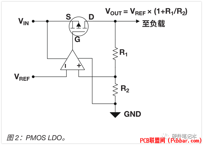

. i3 ~* p; U* p4 }' V1 wPMOS LDO2 L6 j4 Z3 h" x$ p
图 2 所示为 PMOS LDO 架构。为调节所需的输出电压,反馈回路将控制漏-源极电阻 RDS。随着 VIN 逐渐接近 VOUT(nom),误差放大器将驱动栅-源极电压 VGS 负向增大,以减小 RDS,从而保持稳压。5 G9 N6 n8 |& \4 S1 w' D
" ]# ]' _: M7 \7 C% D$ z
, q# N# Z2 a% \  u% _& c0 o但是,在特定的点,误差放大器输出将在接地端达到饱和状态,无法驱动 VGS 进一步负向增大。RDS 已达到其最小值。将此 RDS 值与输出电流 IOUT 相乘,将得到压降电压。: L- h* I, C- Y  c" S. f; B
请记住,随着 VGS 负向增大,能达到的 RDS 值越低。通过提升输入电压,可以使VGS 值负向增大。因此,PMOS 架构在较高的输出电压下具有较低的压降。图 3 展示了此特性。
8 d4 `$ J  P/ W% A8 t) G2 I. Z3 |) `% O, G) ^- X
# E6 G! j0 _6 E
如图 3 所示,TPS799 的压降电压随输入电压(也适用于输出电压)增大而降低。这是因为随着输入电压升高 VGS会负向增大。

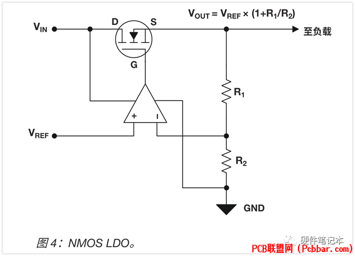

0 B5 j8 P, i, xNMOS LDO
7 h# i! W5 ]- k4 E+ `. NNMOS 架构如图 4 所示,反馈回路仍然控制 RDS。但是,随着VIN 接近 VOUT(nom),误差放大器将增大 VGS 以降低 RDS,从而保持稳压。& F6 L- d0 n" k. L( t+ K
, O; P- ~4 O: j' L/ t% F7 q
6 n# K* E5 K' P4 h( G; ]' ^' Q在特定的点,VGS 无法再升高,因为误差放大器输出在电源电压 VIN 下将达到饱和状态。达到此状态时,RDS处于最小值。将此值与输出电流 IOUT 相乘,会获得压降电压。
! s/ j( X' a! p) L/ K不过这也会产生问题,因为误差放大器输出在 VIN 处达到饱和状态,随着 VIN 接近 VOUT(nom),VGS 也会降低。这有助于防止出现超低压降。

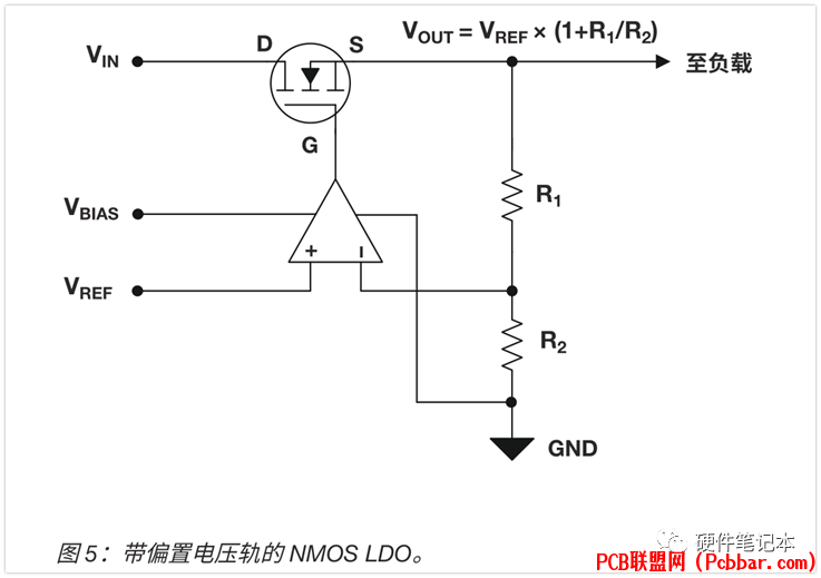

' V+ w( f1 v4 U3 k( K; L* D* i& C偏置 LDO8 j: e1 K' H. f& ~
很多 NMOS LDO 都采用辅助电压轨,即偏置电压 VBIAS,如图5 所示。
* J9 y5 x* w8 ~( f! h( c% K
, a1 d, P$ J) b5 }6 S; L$ r) i
, j* a/ s  F* V! [' m" k6 @4 I( \此电压轨用作误差放大器的正电源轨,并支持其输出一直摆动到高于 VIN 的 VBIAS。这种配置能够使 LDO 保持较高 VGS,从而在低输出电压下达到超低压降。有时并未提供辅助电压轨,但仍然需要在较低的输出电压下达到低压降。在这种情况下,可以用内部电荷泵代替 VBIAS,如图 6 所示。& ^& c8 Q+ X  G$ s7 @
# S  I- z6 g, V7 S6 l2 U* U
- n5 t. \; r! a) `0 X
电荷泵将提升 VIN,以便误差放大器在缺少外部 VBIAS 电压轨的情况下仍可以生成更大的 VGS 值。; k" G4 v$ x* @

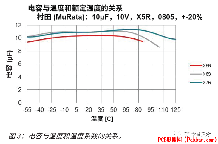

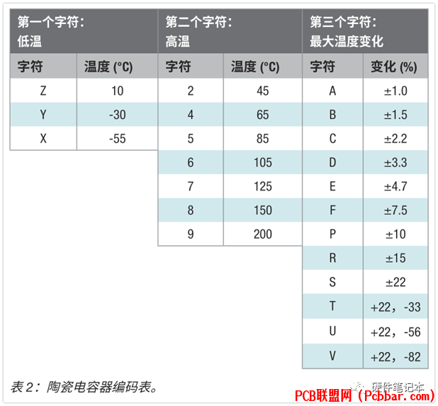

; n* [5 O1 Q5 g+ d5 S温度降额% w: D3 c! q/ P- @; `9 t: e' n# _
与所有电子器件类似,电容器的额定温度高于其额定性能对应的温度。这种温度降额通常会使电容器的电容低于电容器上标注的数值。表2为电容器温度系数额定值解码表。
- K: v) o/ N7 b6 ?' d# x* m, C& l  h8 o% ^" e
1 W2 N4 x5 s9 }' ?0 E) z' o, c$ x  V# k0 C2 e
大多数 LDO 结温范围通常为 -40°C 到 125°C。根据此温度范围,X5R 或 X7R 电容器是理想选择。
' I: h/ C8 {( n如图 3 所示,温度对电容的影响远小于直流偏置降额所产生的影响,直流偏置降额可使电容值降低 90%。5 x' o9 A9 k; v2 \* q) j1 D8 U. W
3 l! H0 y1 w! X" N( U( N
2 V8 g2 }$ Y$ |' \1 Y# P

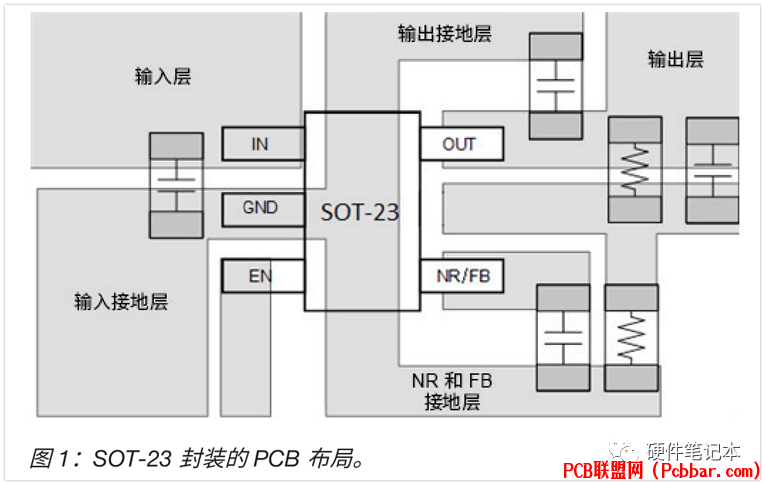

% x6 {2 I" {" T) g) Y+ Y增大接地层、VIN 和 VOUT 接触层的尺寸
4 R- `, M$ u& D当功率耗散时,热量通过散热焊盘从 LDO 散出;因此,增大印刷电路板 (PCB) 中输入层、输出层和接地层的尺寸将会降低热阻。  [1 r4 C: S2 H6 V1 w8 ], W
如图 1 所示,接地层通常尽可能大,覆盖 PCB 上未被其他电路迹线占用的大部分区域。该尺寸设计原则是由于许多元件都会生成返回电流,并且需要确保这些元件具有相同的基准电压。最后,接触层有助于避免可能会损害系统的压降。大的接触层还有助于提高散热能力并最大限度地降低迹线电阻。增大铜迹线尺寸和扩大散热界面可显著提高传导冷却效率。
# F$ P, @- w3 c) G* l! H1 @在设计多层 PCB 时,采用单独的电路板层(包含覆盖整个电路板的接地层)通常是个不错的做法。这有助于将任何元件接地而不需要额外连线。元件引脚通过电路板上的孔直接连接到包含接地平面的电路板层。
! t- e; ?1 B7 P) U# O  p  G+ e4 c& f: p0 f" v- E! K+ k: x' N
