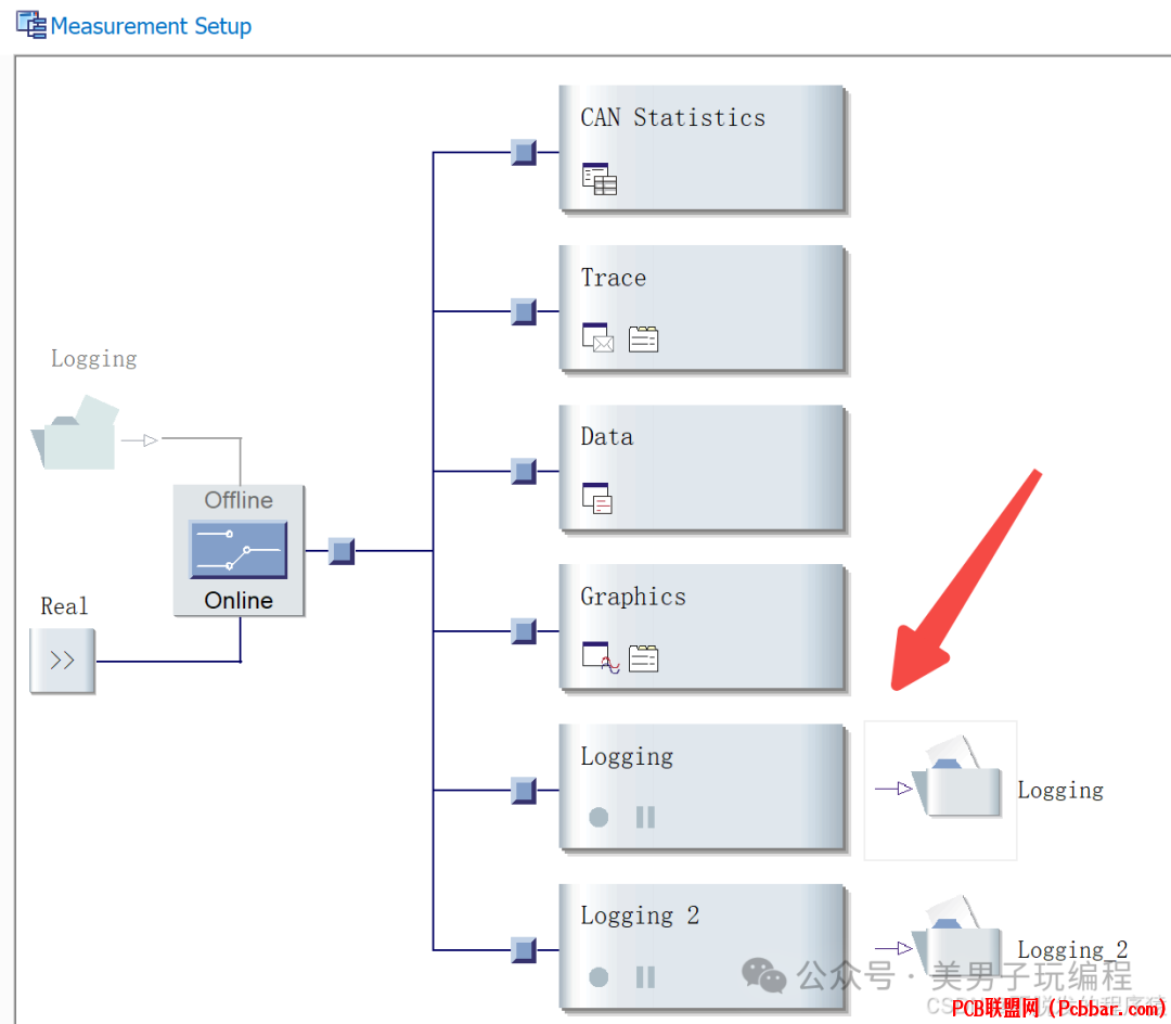

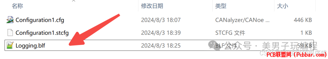

* r$ M0 \0 V3 O+ M点击Logging文件夹图标,可以选择录制文件的格式和保存路径。
4 P* x& d1 K+ Y6 @" P3 {5 @) Q- K' `# K$ n- S
9 Y% w. f; k# f1 F5 w- t% K4 l

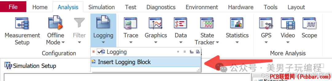

# O  c5 Z/ L2 }* W如果一条报文录制文件不够,点击Analysis下Logging可以新建录制报文文件。
* T6 z% p7 W2 Q8 a5 Y6 P" @7 R1 c' a: j+ |, a1 q  J' W
5 K2 A! B8 @4 v" y7 {& `1 h5 ^8 C- q9 g. ~8 f& u! n
2 X2 P& Q( b# N/ \" Y0 D
' b+ q5 O1 z# I5 `) |7 x0 m  [
6 j/ ^  N& Q/ a$ v( z录制的CAN报文实时保存在指定文件夹路径下。
" ?4 ^( P4 d0 m3 F( ?
2 Z& _9 ~8 b3 X9 ?! U0 d$ k
# f8 Y2 ~1 T9 y, H* U1 a/ G
0 f+ }, s8 D1 {: ~/ G, D1 I% f最后,如果不需要录制CAN报文时,点击Logging按钮可以关闭录制功能。

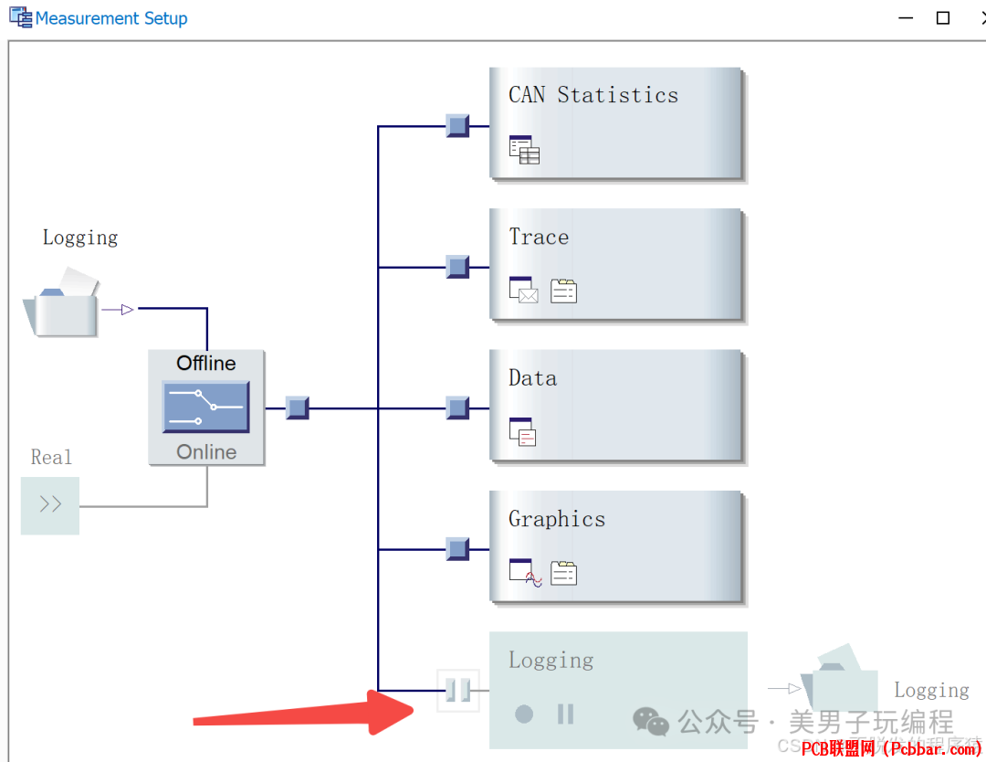

点击Home选择Offline Mode。) x) w# U6 a# l# M8 c
$ n' k$ ^+ n6 `: O/ ~* C& ^
5 D/ C( k$ p, |8 e2 v! {
. G. J: u9 z0 A  ^或者在Measurement Setupk面板点击切换到Offine。/ Y! z" _/ }0 t! Z7 @6 a! G
* h/ j2 Q" m- N7 V: X
: _% J, q7 `% l' A: m: M1 E7 v* P5 }7 \! E( t& l, ]
点击Logging文件夹图标。( K2 C9 x0 y! J; T+ Y

使用回放,没有必要再录制报文,可以将录制功能关闭。

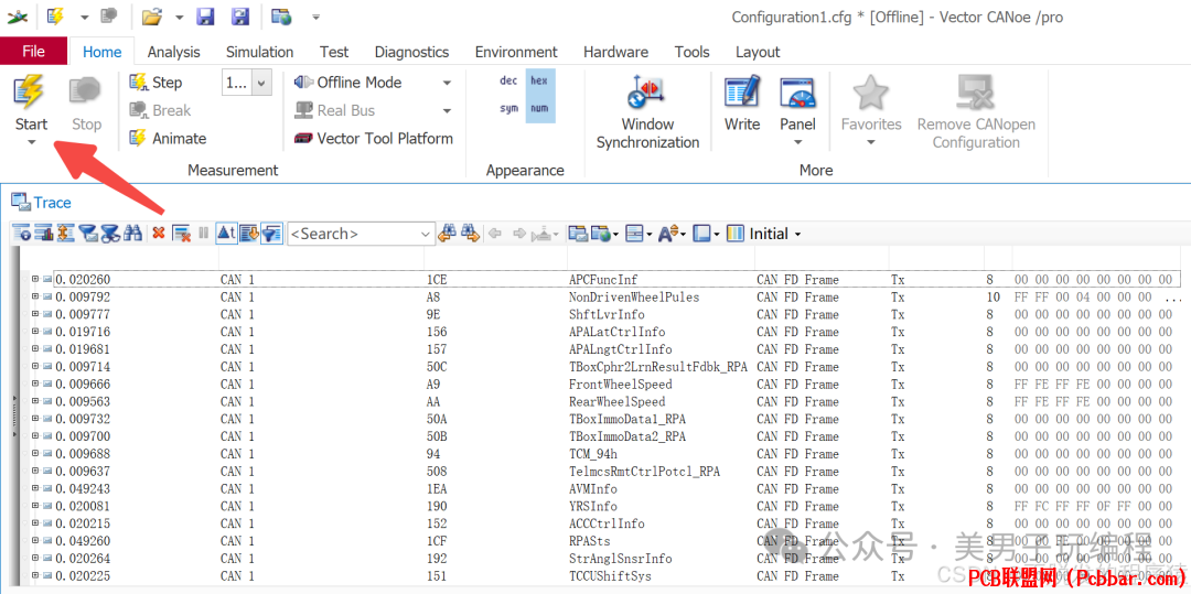

/ P' ?6 N% X& _  K5 N! q点击Start,可以看到回放的CAN报文数据。 * _1 _) g/ v& Z0 ^

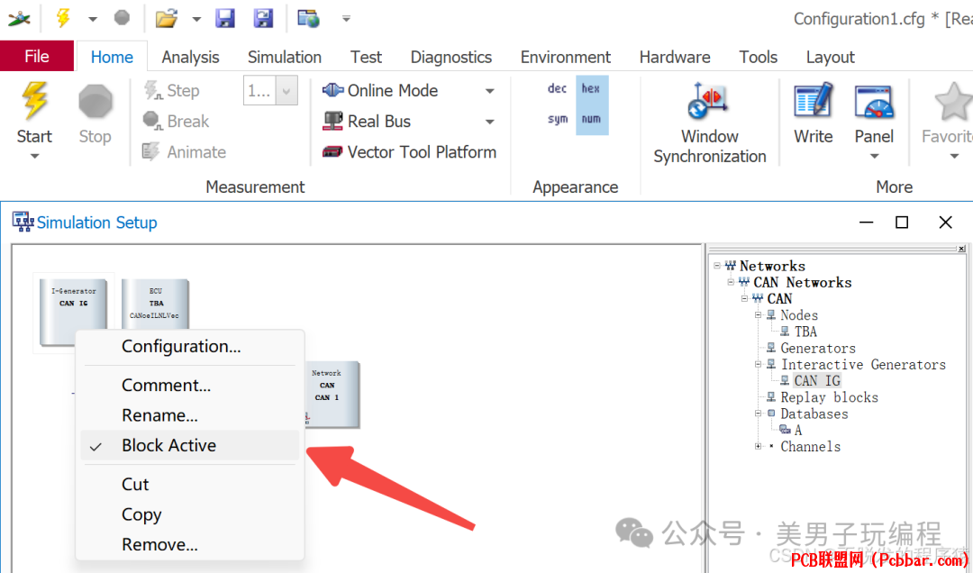

在线回放可能会和DBC中定义的CAN ID冲突,导致总线错误,所以需要将DBC报文发送组件关闭,如下所示:

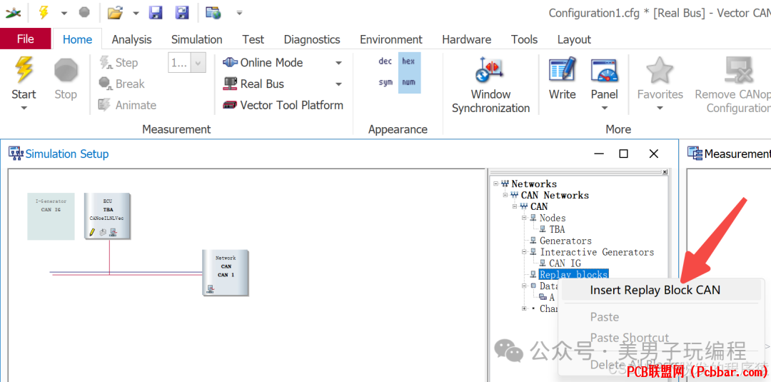

在Simulation Setup窗口下,创建一个Replay blocks。选中Replay blocks,鼠标右键,在其上下文中找到Insert Replay Block CAN,如下所示:

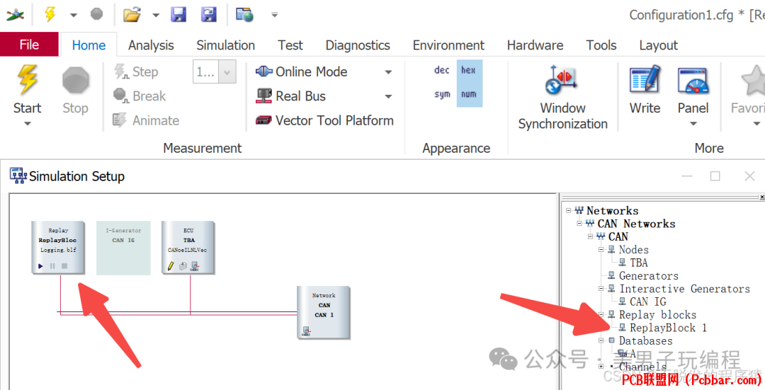

- Q: Q8 O4 P5 _' s; t! V: g9 i双击ReplayBlock 1,弹出Replay Configuration对话框,可以选择回放数据文件。( k# G! q# K7 o& X4 [/ |
- x' h0 f, R/ c& J
9 b$ B; E6 {# D% [: I
- E: J3 f! V: S! U  |1 Z添加完成后,效果如下所示: + V& W0 _' i4 b) _0 Z5 w

4 r# t9 r6 v2 U$ c. q; p9 B) N点击Start,可以看到回放的CAN报文数据。 $ P; \! V3 w  O5 f+ `. D

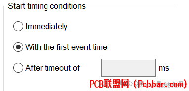

帧起始时间启动回放6 q6 k9 b6 p2 M4 q( C* u9 x$ B
% I8 q+ d: j# F2 V: `2 V
2 S# b* J% n3 a" o- ?) d6 MImmediately:单击闪电按钮后,CAN LOG中第一帧为起点(既0秒),立即发出该第一帧,其它帧之间的间隔时间为间隔发送时间。2 F5 u, ~$ L3 K9 U
" T7 w0 u5 h" ?( a+ W! N, L8 x8 fWith the first event time:单击闪电按钮后,按照CAN LOG中第一帧时间延时发送,其它帧之间的间隔时间为间隔发送时间(及发送时间由Log文件中的原始时间定义)。6 R) X" q0 l6 d# t$ q5 B
4 e& w& ]+ m0 W  n% `6 F  M
# M, }1 T& x9 U0 c

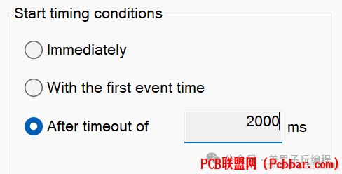

延时启动回放8 y! B7 ^, C% @, g. w- H3 E
3 w9 U& F* j: j& u4 [/ A+ m
! }9 e) O; Z/ }1 \! JAfter timeout of … ms:单击闪电按钮后,按照编辑框中输入时间,延时发送CAN Log中的第一帧。. f, ~" U( u; P
, [; m7 t) s) f$ f; X
