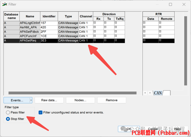

* T0 r1 _: C, o7 S5 q0 r) ?/ D点击添加后的过滤器组件,可以选择从DBC文件中选择需要过滤的CAN报文。

+ Z( ?: |: R5 I$ C$ l过滤可以是不发送指定报文和可以专门发送指定报文,添加过滤的CAN报文如下: 8 p5 r, k7 [6 j1 T, c$ S' R- t" T

- g) x$ g, q: y! D$ K还可以选择指定的CAN报文ID范围实现过滤。
