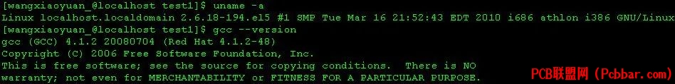

前言本文主要总结嵌入式系统C语言编程中,主要的错误处理方式。文中涉及的代码运行环境如下:
