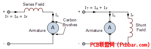

电机绕制定子是一个电磁电路,由圆形连接在一起的电线圈组成,以产生所需的北极,南极,然后是北极等类型的旋转固定磁场系统,这与交流电机不同。定子磁场以施加的频率连续旋转。在这些励磁线圈中流动的电流称为电动机励磁电流。
9 ?2 `) x4 r/ @' P2 o- k. t7 L, a$ |! }8 F! T/ h
这些形成定子磁场的电磁线圈可以与电动机电枢串联,并联或同时电连接在一起(复合)。串联绕制直流电动机的定子励磁绕组与电枢串联连接。同样,并联绕组直流电动机的定子励磁绕组与电枢并联,如图所示。! D# X9 Y  Q) q: A" z2 M
8 x( f6 Z: U4 u7 a2 T- O. B
串联和并联直流电动机/ I3 ?1 a& L7 s

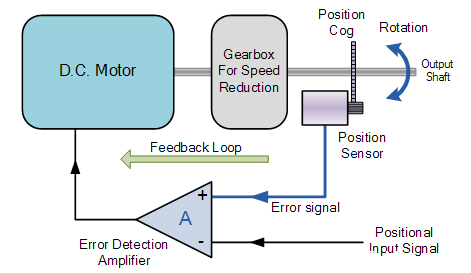

; d. W) p& }: o; P9 Q& l直流伺服电机直流伺服电动机用于闭环型应用,将输出电动机轴的位置反馈到电动机控制电路。典型的位置“反馈”设备包括用于无线电控制模型(例如飞机和轮船等)的旋转变压器,编码器和电位计。% S( c1 f# x7 P- `6 z* v3 z
* ^, i) S, c, _/ v7 s伺服电动机通常包括用于减速的内置齿轮箱,并且能够直接传递高扭矩。由于安装了变速箱和反馈装置,因此伺服电动机的输出轴不能像直流电动机的轴那样自由旋转。6 n% d! a( }6 n% g% @
. [6 Y' e# d/ j" v7 e  }8 k直流伺服电机框图
' ]7 T/ M" A* l3 F) X$ G8 {
! r. e( n; o$ Z! n8 D5 Z
0 ~0 X- g! A. g( ]1 v& @; I3 e2 e; h% o
伺服电动机由直流电动机,减速齿轮箱,位置反馈装置和某种形式的误差校正组成。相对于施加到设备的位置输入信号或参考信号来控制速度或位置。

错误检测放大器会查看此输入信号,并将其与来自电机输出轴的反馈信号进行比较,以确定电机输出轴是否处于错误状态,如果是,则控制器会进行适当的校正,以使电机加速或减速它下来。对位置反馈设备的这种响应意味着伺服电机在“闭环系统”内运行。
+ H9 E6 s7 K" i* ~除大型工业应用外,伺服电动机还用于小型遥控模型和机器人技术中,大多数伺服电动机都可以在两个方向上旋转大约180度,因此非常适合精确的角度定位。但是,除非特别修改,否则这些RC型伺服器无法像传统的DC电动机一样连续高速旋转。
2 L% O7 ?/ h1 d4 Y
% E$ s  Y6 r7 h6 _9 V伺服电动机由一个装置中的多个装置,电动机,变速箱,反馈装置和用于控制位置,方向或速度的误差校正组成。它们仅需使用电源,接地和信号控制三根导线即可轻松控制,因此广泛用于机器人和小型模型。

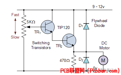

8 B& B7 C1 Z3 r6 l7 \直流电动机开关与控制小型直流电动机可以通过开关,继电器,晶体管或MOSFET电路“接通”或“断开”,最简单的电动机控制形式是“线性”控制。这种类型的电路使用双极晶体管作为开关(如果需要更高的额定电流,也可以使用达林顿晶体管),以通过单个电源控制电动机。) |. d% m! M! x
通过改变流入晶体管的基极电流量,可以控制电动机的速度,例如,如果晶体管“半路”导通,则只有一半的电源电压流向电动机。如果晶体管“完全导通”(饱和),则所有电源电压都流向电动机,并且旋转速度更快。然后,对于这种线性控制类型,功率将不断地传递到电动机,如下所示。# l+ ~' z6 M9 n1 ~8 g* _0 E
* U9 `; d4 E) A# E$ q1 n电机速度控制" c7 h/ ~" x& j$ F! q( S
- z# a% |5 I/ J2 W1 V. V* `- H
& X3 J$ @8 o* N4 A上面的简单开关电路显示了单向(仅一个方向)电动机速度控制电路的电路。由于直流电动机的转速与两端的电压成正比,因此我们可以使用晶体管来调节该端电压。
) b5 T4 ^; {3 ^% V  N. e6 n两个晶体管作为达林顿对连接,以控制电动机的主电枢电流。甲5kΩ的电位器是用于基极驱动量控制到所述第一导频晶体管TR 1,这反过来又控制主开关晶体管,TR 2允许马达的DC电压从零变化到Vcc,在本实施例9至12中伏特。- N5 a5 [0 Z6 L% B
可选的飞轮二极管跨接在开关晶体管TR 2和电机端子之间,以防止电机旋转时产生的反电动势。可调电位器可以用直接加到电路输入端的连续逻辑“ 1”或逻辑“ 0”信号代替,以分别将电动机“全开”(饱和)或“全关”(切断)从微控制器或PIC的端口。
& b; v9 U! A& W除了基本的速度控制之外,还可以使用相同的电路来控制电动机的转速。通过以足够高的频率反复切换电动机电流“ ON”和“ OFF”,可以通过改变其标记空间比来在静止(0 rpm)和全速(100%)之间改变电动机的速度。供应。这可以通过改变“开启”时间(t ON)与“关闭”时间(t OFF)的比例来实现,并且可以使用称为脉冲宽度调制的过程来实现。) n3 G. [/ n0 ~0 {5 q

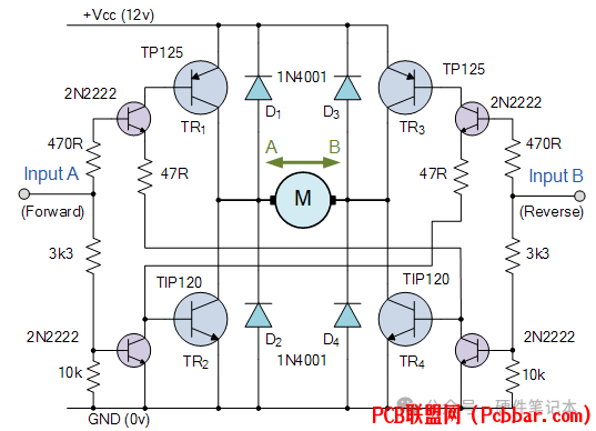

但是,实现电动机双向控制(以及其速度)的另一种很好的方法是将电动机连接到晶体管H桥型电路装置,如下所示。
* ?$ P4 B1 V- _* z( Y8 g1 O3 Q2 G; X# {2 p4 S- R
基本双向H桥电路
0 n7 n4 C- R& {/ r( V* z8 L
6 i5 t6 h& ^% `+ E, S+ W
* C; a8 B: G% A% f1 W- |$ a6 z5 j1 V! l' b8 x  s% U
所述H桥电路的上方,如此命名是因为四个开关,无论是电动机械继电器或晶体管类似于字母“H”与位于中心条上的电动机的基本结构。晶体管或MOSFET H桥可能是双向DC电动机控制电路中最常用的类型之一。它在每个分支中使用NPN和PNP的“互补晶体管对”,晶体管成对切换到一起以控制电动机。' M1 r; J4 ~/ O# B) C. \3 R' T
控制输入A在一个方向(正向旋转)上运行电动机,而输入B在另一个方向(即反向旋转)上运行电动机。然后,通过将其“对角线对”中的晶体管切换为“ ON”或“ OFF”,可以实现电动机的方向控制。
5 t$ J" V/ o5 Q例如,当晶体管TR1为“ ON”且晶体管TR2为“ OFF”时,点A连接至电源电压(+ Vcc),如果晶体管TR3为“ OFF”且晶体管TR4为“ ON”,则点B连接至0伏(GND)。然后,电动机将沿与电动机端子A为正且电动机端子B为负的一个方向旋转。
" Z% f' S# _' i2 X如果切换状态反转,从而TR1为“ OFF”,TR2为“ ON”,TR3为“ ON”,TR4为“ OFF”,则电动机电流将沿相反方向流动,从而使电动机反向旋转方向。5 t3 C5 j: v  r' {. }1 ^4 [# H

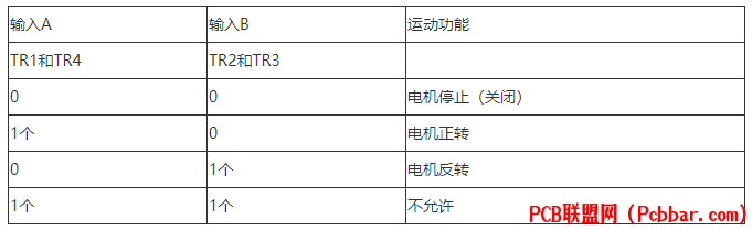

然后,通过将相反的逻辑电平“ 1”或“ 0”应用于输入端A和B,可以如下控制电动机的旋转方向。
+ T+ I0 N" K1 A
% ]* R1 g) o. J7 B3 rH桥真值表
# B1 F$ v/ b+ k
( R* o8 c; ~  P* b8 k
- V- c- c+ J( V
& `; A# M) j0 h  n  q4 z2 D重要的是,不允许有其他输入组合,因为这可能会导致电源短路,即,两个晶体管TR1和TR2同时切换为“ ON”(保险丝=爆炸!)。
3 c' U# ]* u0 e' g% g如同上面看到的单向直流电动机控制一样,也可以使用脉冲宽度调制或PWM控制电动机的转速。然后,通过将H桥开关与PWM控制相结合,可以精确地控制电动机的方向和速度。
9 f' ]' v1 K* N商用现成的解码器IC,例如SN754410四通道半H桥IC或具有2个H桥的L298N,可提供内置的所有必要控制和安全逻辑,这些逻辑和安全逻辑是专门为H桥双向电动机控制电路设计的。

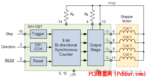

有许多步进电机控制器IC可用,它们可以控制步进速度,旋转速度和电机方向。SAA1027是这样的一种控制器IC,它内置了所有必需的计数器和代码转换功能,并且可以按照正确的顺序自动驱动4个完全受控的桥式输出到电动机。% v2 R9 j, Y& X" r2 @  p' ~2 U
旋转方向也可以与单步模式或沿所选方向的连续(无级)旋转一起选择,但这给控制器带来了一些负担。当使用8位数字控制器时,每步也可以实现256微步
& r+ v7 k) W/ S6 r
; O/ W  K+ B+ K0 qSAA1027步进电机控制芯片; `* c* T0 C0 [# i6 f, Q
