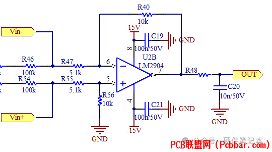

/ U, [; a4 x: t差分运算放大电路,对共模信号得到有效抑制,而只对差分信号进行放大,因而得到广泛的应用。4 l( b/ g( B7 u2 D( l
9 X; D3 H0 p. u6 |
( `# k* k( l% e5 x; A0 @4 I0 {
差分电路的电路构型
* k8 {6 ]3 q2 p1 a5 o) k, m
6 J% Y2 n9 U2 ~5 k3 p" R$ W
( ]9 S3 G. z' F, b) s0 S: \% a
6 p9 }. [: @, s7 n图1:差分电路( [/ M4 T$ Z& U3 f2 y% }  p
目标处理电压:是采集处理电压,比如在系统中像母线电压的采集处理,还有像交流电压的采集处理等。0 Q% }0 X) i2 ~6 N( m9 ?
差分同相/反相分压电阻:为了得到适合运放处理的电压,需要将高压信号进行分压处理,如图1中V1与V2两端的电压经过分压处理,最终得到适合运放处理的电压Vin+与Vin-。6 v  c1 O" |, ~% f& O

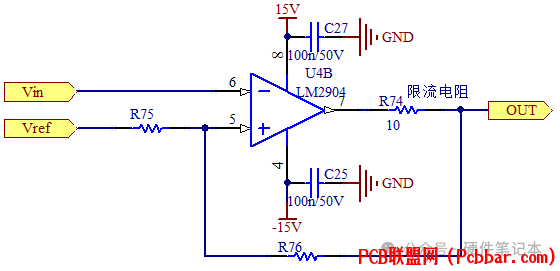

& J+ f# G+ s5 J: R5 L1 _反馈,对于运算放大电路来说,运放工作在线性区,所以这里一定是负反馈,没有反馈(开环)或者是正反馈,那是比较器电路而不是放大电路,这时候运放工作在饱和区或称为非线性工作区,正因为饱和,输出才是电源电压的幅值。
& W  V5 \! T% z1 x图2是一种带正反馈的运放电路,这里就不能叫运算放大电路了,因为运放的开环放大倍数理想是无限大,当然实际中不可能无限大,所以如下结构是迟滞电压比较器,运放工作在非线性区或饱和区。
  A$ w' f) ^+ e+ e- e; _$ }: ^
" h, M8 X9 T% M( ^+ _: h, B
图2& f; K$ v2 _: p2 q$ W  u
图3,依然是电压比较器结构,上面已经提到,运放开环增益很大,不带负反馈,工作就如非线性区,当做电压比较器来使用。
% i7 v# k. ~1 M/ _
4 T% D# }8 \, t5 Q) t
图3
. m& g' d: G$ H+ ^, I/ y! F运算放大器,反馈电阻从输出接到反相端"-"就是负反馈,当然在输出信号不超过电源电压时(注:一切信号的能量来源是电源,输出当然不可能超过电源幅值),实现的功能就是放大信号的功能;接到同相端"+"就是正反馈,电路功能是电压比较器。
9 {- R! t2 n. x* Y& I+ k当然在实际当中我们并不提倡用运放去做电压比较器,而是选用专用的比较器,如LM339、LM393、LM211等,因为比较器和运放在实际当中内部器件的工作状态还是有区别的。! f, I7 R; C5 `, e  D' i* l
比较器接了限流电阻—"R74、R77",这是因为比较器在幅值切换时,快速上升或下降沿对后级容性负载进行充放电,这个充放电电流确来自这个有源器件—比较器,因此加限流电阻目的是防止电流冲击。
. c3 ^; B' W! A9 M( y+ k7 l/ a; sRC滤波:可以酌情调节,目的是防止输出过冲等信号失真问题。

图4电路,为了便于计算,我们给定每个阻值。
9 }, [/ M5 Q) Y. T! N差分电路的另一个特点是对称性,R40=R56及R47=R55,差分分压两个支路电阻也是相等的。
3 x# S3 j. w% h8 i
/ n9 O' p" ~2 }7 \5 j图4
  B3 u  a6 H0 J4 ~/ _7 @Vin+和Vin-的值是如何计算的?
( N4 @8 M+ A- o% ~7 |) n, x我们先通过繁琐的计算来得到,然后再简化计算。
; `( u2 s6 E+ R" I/ W5 `首先,运放的同相端5引脚和反相端6引脚,利用"虚短"得到,其中系数6是指6个100k的电阻,方便简化式子:3 x) b* n9 ]* I% `& [
: @7 |, b% s- x# r6 g那么通过分压关系得到Vin+:$ z1 Y$ d% I9 I# J) {0 b- D
% s" V/ a- Q8 s5 @3 l/ w' f再次通过分压关系得到Vin-:+ \! E: E. Q- o+ P% p4 p8 Z$ ^" G0 T
" X* F1 h6 x6 q8 e( o
9 l( t- ^+ M$ N" F* v+ T: M/ V  u
8 q, p1 h$ l+ {. z由此可以得到Vin+减Vin-的值。
4 n  h. h" ]' Y! `  ?- f8 @- x" {其实还有一种简单方法得到Vin+减Vin-的值,利用运放的虚短特点,可将电路等效为:: Y! Z& {+ `' h0 q: |1 m' s+ X
$ z% d! u0 K  P9 h. {* l: R图5
! \/ a6 ]* H4 K: s, W
* q- k2 E. O4 ~9 s
图62 W( \# Z( N( l( v
所以,要计算Vin+减Vin-的值,变得很容易,只是一个简单的分压电路而已,如下计算得到:
5 J" ^+ F( O  P* O% L
5 D  z+ E9 p5 C' Q# g' G9 B; W1 D
1 D1 D. [% d* ?
5 @# @/ Y$ A4 W/ T' x3 t9 ]1 {得到差分电压输入值是0.84V。
9 J4 x9 D7 a" }6 G

计算公式推导,依旧遵循运放的虚短和虚断特性,当R56=R40,R47=R55时,差分计算可以简化为:
' r: E% k5 x( ]. i; c
* i9 W) q0 q/ U3 e5 S
实际应用电路中,我们为了简化计算,也是用最简方法计算,经常使用的电路也是上述电路,令电阻相等关系,简化计算。
