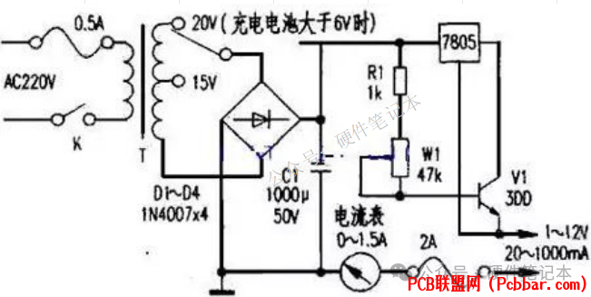

简易12v充电器电路图(三)
) \8 @) A4 X! x$ x. `# z: S如图所示,该电路由7805构成恒流源电路,通过大功率三极管进行扩流。- ?0 Y+ m/ B5 C1 e- B) W
