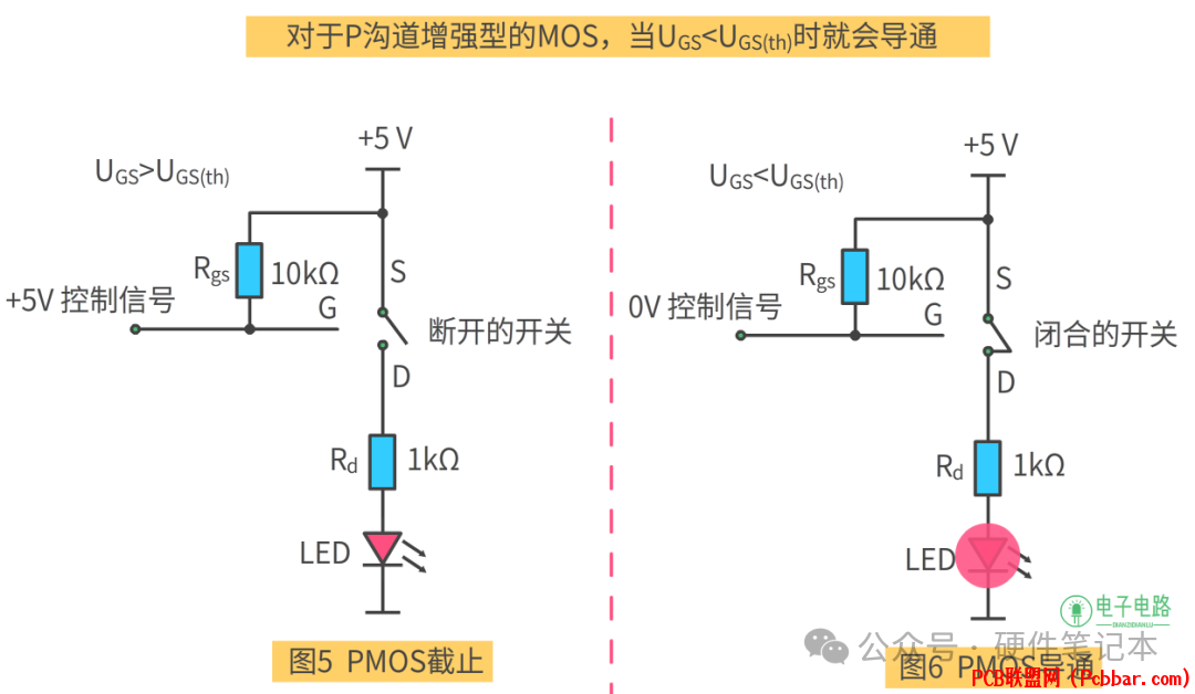

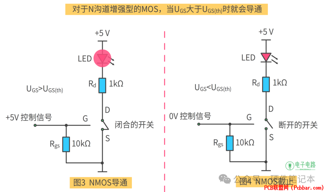

那么,如何使用MOS管做电子开关?比如用来驱动LED?
+ ], t$ u% b0 i2 s8 `0 H6 }) \先来两个图。. y4 \2 u: G  Q( P  o" h! s
( B* [5 [8 B1 p( S
▲ MOS管做电子开关的简单应用
+ @& C9 V8 r3 {) l& Z一般认为MOS管导通是不需要电流,只要UGS提供一定的电压就可以导通了。
8 F- g! j( u2 @# q6 K" [对于N沟道增强型的MOS管,当UGS大于一定值时就会导通,这里所说的“一定值”是指开启电压UGS(th),N沟道增强型UGS(th)一般是2~4V之间。
2 [# A3 i: R$ \5 `) z
, j9 ^9 C* a7 v6 }$ A9 x! R0 L对于P沟道增强型的MOS管,当UGS小于一定值时就会导通,P沟道增强型UGS(th)一般是-2~-4V之间。4 [) @- J0 I) p8 U7 D4 i/ s
( O( o" y; T2 n$ J如果UGS达不到相应的电压值,MOS就无法导通,所以说MOS管是电压控制型元件。

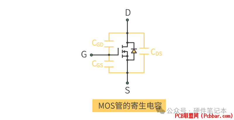

, t# r" Q# n; M+ o' E- {* O可能会有朋友问,电路图中的电阻Rgs有什么作用?, A" ^! d" W6 U. q9 p; P) a
2 O+ F; ^' o2 e3 r
是这样的,在MOS管内部结构里,G极与D极、S极实际上是有一层绝缘层二氧化硅进行隔离的,这就相当于存在一个电容器。$ _+ X2 W- w: `$ D3 H, ^
) b: W" _0 v& d0 s" u* A这些寄生电容是无法避免的,电容的大小由MOS管的结构、材料、所加的电压决定。5 o- x7 Z! V& V1 `" Q' `) T, ^

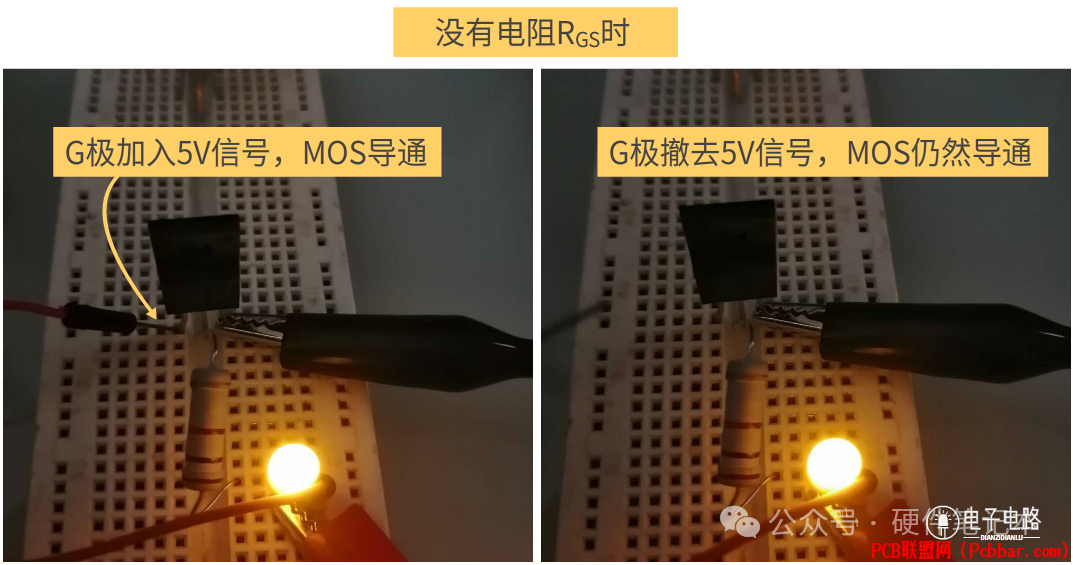

如果上面的电路图没有电阻Rgs的,电路将会变成怎样呢,下面以图1为例,做个小实验。$ N: |+ w: d4 P7 g3 q7 B0 X  ~9 G
" b7 e4 o3 c; P7 A) Y没有电阻Rgs时,在G极接上5V控制信号,相当于给寄生电容Cgs进行充电,即使撤去G极上的控制电压,G极上也有电容的电压存在,所以MOS仍然是导通的。
* ]3 n0 P" l5 {5 E$ M4 Y. Y4 u
9 j3 X# e6 Y& L4 A% }% g
当有G、S两极有电阻Rgs时,当G极撤去5V信号,电阻Rgs可以把寄生电容Cgs上的电压进行释放,所以MOS就截止了。. C3 p2 k3 E1 Y* f8 d  O
所以,上面电路加入电阻Rgs,可以对电容的电压进行及时的释放,这样有利于提高电路的可靠性,可以避免G极没有控制信号时误动作。# {! h7 Y+ c, c" I6 a
