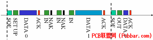

   1、基本概念一个【传输】(控制、批量、中断、等时):由多个【事务】组成;一个【事务】(IN、OUT、SETUP):由一多个【Packet】组成。USB数据在【主机软件】与【USB设备特定的端点】间被传输。【主机软件】与【USB设备特定的端点】间的关联叫做【pipes】。一个USB设备可以有多个管道(pipes)。  2 、包(Packet)包(Packet)是USB系统中信息传输的基本单元,所有数据都是经过打包后在总线上传输的。数据在 USB总线上的传输以包为单位,包只能在帧内传输。高速USB 总线的帧周期为125us,全速以及低速 USB 总线的帧周期为 1ms。帧的起始由一个特定的包(SOF 包)表示,帧尾为 EOF。EOF不是一个包,而是一种电平状态,EOF期间不允许有数据传输。注意:虽然高速USB总线和全速/低速USB总线的帧周期不一样,但是SOF包中帧编号的增加速度是一样的,因为在高速USB系统中,SOF包中帧编号实际上取得是计数器的高11位,最低三位作为微帧编号没有使用,因此其帧编号的增加周期也为 1mSUSB总线上的情形是怎样的?6 p  k: e* h- T/ l
$ G) S  y0 s  l( S1 R& Y
, Q. e/ F% Q$ U# c

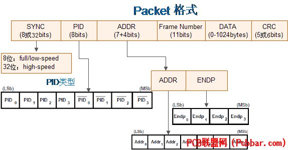

包是USB总线上数据传输的最小单位,不能被打断或干扰,否则会引发错误。若干个数据包组成一次事务传输,一次事务传输也不能打断,属于一次事务传输的几个包必须连续,不能跨帧完成。一次传输由一次到多次事务传输构成,可以跨帧完成。
; ~+ E- e- K8 A/ AUSB包由五部分组成,即同步字段(SYNC)、包标识符字段(PID)、数据字段、循环冗余校验字段(CRC)和包结尾字段(EOP),包的基本格式如下图:. \, r# L" k" |

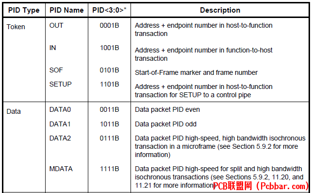

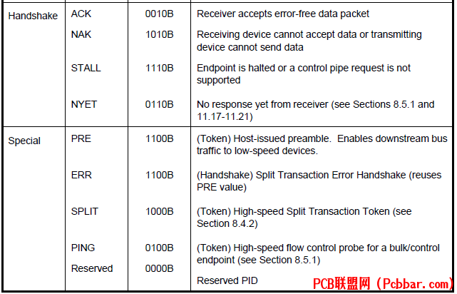

1.1 PID类型(即包类型)

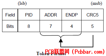

1.2 Token Packets
$ Z8 ]$ e) Q+ F* z! X# T
8 ^: P( s) e' K- h& ?# }" X- F此格式适用于IN、OUT、SETUP、PING。

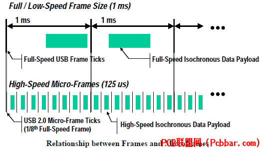

7 i) ?0 U: a# n7 m& [% n9 R8 x8 M, UPID 数据传输方向IN Device->HostOUT Host->DeviceSETUP Host->DevicePING Device->Host1.3 Start-of-Frame(SOF) PacketsSOF包由Host发送给Device。对于full-speed总线,每隔1.00 ms ±0.0005 ms发送一次;
5 W( ?: j2 x- x. M/ o; F4 s5 N7 Y对于high-speed总线,每隔125 μs ±0.0625 μs发送一次;: T- D/ I1 S8 f) a2 s! j* _
[/ol]SOF包构成如下图所示' m+ _( M) F8 [( e& h1 k

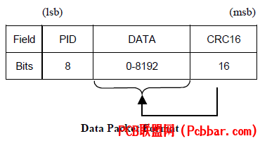

& A, D% F$ G, A* n" G7 k1.4 Data Packets
5 a% K& ?/ W. a  _
- ?' D# I0 d8 f% b
有四种类类型的数据包:DATA0, DATA1, DATA2,and MDATA,且由PID来区分。DATA0和DATA1被定义为支持数据切换同步(data toggle synchronization)。) \+ p7 m. D" j# x
1.5 Handshake Packets& a. l/ w% b+ l% g  N4 Q
; H+ x0 T' [  f) c# Z: `0 Q, r
ACK: 对于IN事务,它将由host发出;对于OUT、SETUP和PING事务,它将由device发出。
" ?2 n2 ?6 F! F8 \2 U7 LNAK: 在数据阶段,对于IN事务,它将由device发出;在握手阶段,对于OUT和PING事务,它也将由device发出;host从不发送NAK包。

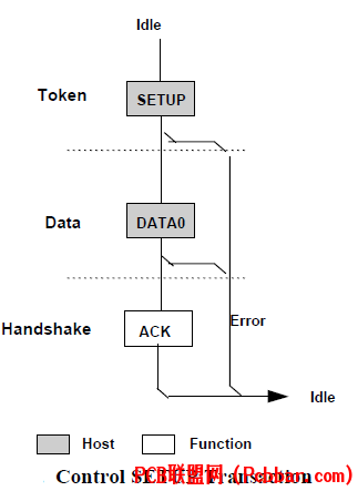

- ^& S7 _$ X6 H8 J2 ]7 B1 a$ G2 G/ q2.3 设置(SETUP)事务处理【正常】的设置事务处理$ g" j8 Y4 X) P  Q  u1 |& _* q

3.1 控制传输 (Control Transfer)控制传输由2~3个阶段组成:建立阶段(Setup)8 s1 H& c7 ?4 K+ Z/ B; m' W
数据阶段(无数据控制没有此阶段)(DATA)
, Z6 [2 Z% v  B1 e8 X7 G状态阶段(Status)
* j7 C3 G: |# E! |: I1 v" u[/ol]每个阶段都由一次或多次(数据阶段)事务传输组成(Transaction)。控制数据由USB系统软件用于配置设备(在枚举时),其它的驱动软件可以选择使用control transfer实现具体的功能,数据传输是不可丢失的。3.1.1 建立阶段主机从USB设备获取配置信息,并设置设备的配置值。建立阶段的数据交换包含了SETUP令牌封包、紧随其后的DATA0数据封包以及ACK握手封包。它的作用是执行一个设置(概念含糊)的数据交换,并定义此控制传输的内容(即:在Data Stage中IN或OUT的data包个数,及发送方向,在Setup Stage已经被设定)。% |- L& f* _+ z  l9 a" _
