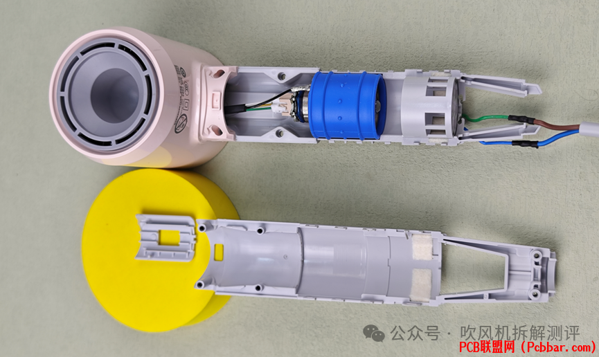

到这里,基本就完成了拆解。可以看到一个199的吹风机,上面东西还不少。二 关键组件分析1 滑动开关  p  n9 {0 A5 |( M7 w+ m% F- b

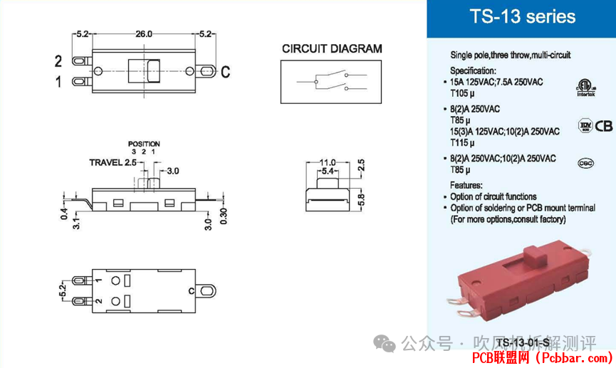

这个滑动开关,是珠海拓林电子的TS-13系列滑动开关。3 a' h$ g$ S/ W. ^1 D6 d
5 [8 u! n2 u1 G$ c
POSITION档位处于1的时候为OFF,档位处于2的时候,C引脚和1引脚导通,档位处于3的时候,C引脚和1引脚、2引脚都导通。. f  f! L& n: o- X7 v
$ U' v8 G. `2 n3 F" k, u
这个开关是用来调整风速的。2 高速电机
