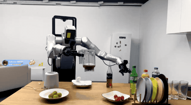

一上来,稚晖君也没藏着掖着,就在直播现场搭建的“摄影棚”里,机器人当场秀了一波在语音指令下动手调饮料的操作:4 ^& F. {0 e: C* O2 ]1 A
) s! X5 H( E, m0 m
) y/ J, K4 n: d4 S) K5 D! {4 ?. V
3 K# D8 F6 X& O
2倍速现场主持人,也由此番发布的远征A2机器人亲自担当。

远征A2-W,轮式柔性智造机器人。一开场给稚晖君做饮料的就是它,具备动态任务编排、复杂作业执行,以及双臂协同作业等能力。" z# g+ f; Q% R3 C" ~6 {

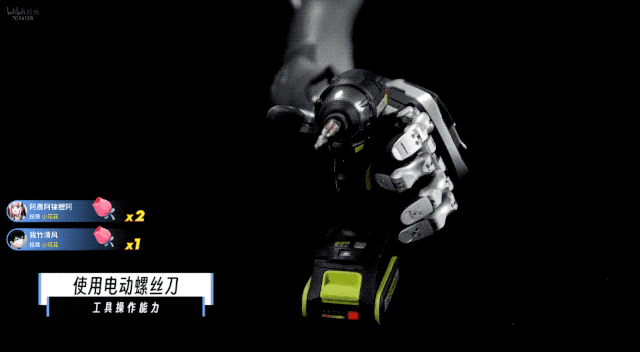

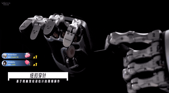

, y: k, u# B0 g9 |# U8 t! P此外,机器人灵巧手的自由度也升级至19个,其中主动自由度达到12个,并引入了基于MEMS原理的触觉感知和视触觉感知技术。- Q; h1 X3 d5 C# A* c5 y% f+ _
使用工具拧螺丝:/ a; B! O9 _: I1 V+ l+ I$ [3 A

$ z$ v& T6 f8 w干点穿针引线的精细活,都不在话下:

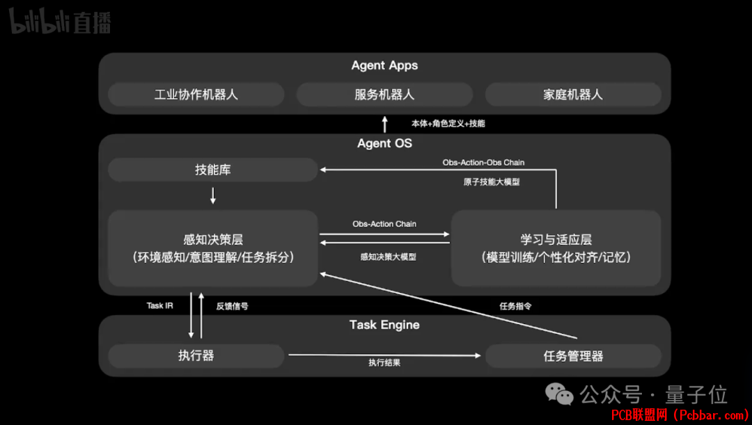

9 I2 ?; q2 ]: F控制域方面,结合Model-based和Learning-based两种算法,智元进一步提升了机器人的运动控制和适应能力。并预研了基于自然语言指令集驱动的、可以适配不同机器人本体的AgentOS,基于强化学习,实现机器人技能的精准编排和高效执行。
; Y+ U- _4 Y/ A  ?& G1 v
2 q( z7 ?5 b% n9 n
另外,智元还构建了面向开放生态的软件平台AIMA(AI Machine Architecture),覆盖机上、云端和客户端。该平台集成了机器人软件的核心技术,同时提供丰富的二次开发接口。
