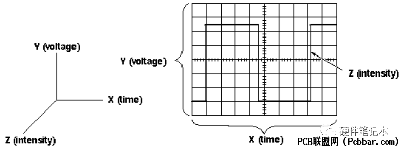

在示波器显示屏上,横坐标(X)代表时间,纵坐标(Y)代表电压,(注,如果示波器有测量电流的功能,纵坐标还代表电流。)还有就是比较少被关注的-亮度(Z),在TEK的DPO示波器中,亮度还表示了出现概率(它用16阶灰度来表示出现概率)。

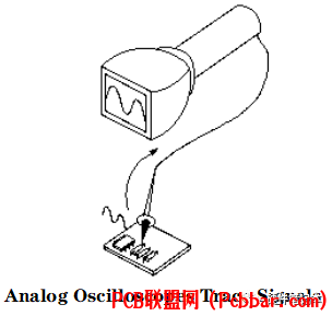

1、模拟示波器模拟示波器使用电子枪扫描示波器的屏幕,偏转电压使电子束从上到下均匀扫描,将波形显示到屏幕上,它的优点在于实时显示图像。

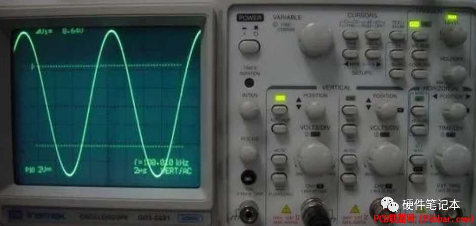

模拟示波器的原理框图如下:9 c4 ^' c3 G- |0 V6 @+ ]& d" e
7 i( P7 z# N% N, T见上图所示,被测试信号经过垂直系统处理(比如衰减或放大,即我们拧垂直按钮-volts/div),然后送到垂直偏转控制中去。而触发系统会根据触发设置情况,控制产生水平扫描电压(锯齿波),送到水平偏转控制中。
8 l( `& \, y8 u信号到达触发系统,开始或者触发“水平扫描”,水平扫描是一个是锯齿波,使亮点在水平方向扫描。触发水平系统产生一个水平时基,使亮点在一个精确的时间内从屏幕的左边扫描到右边。在快速扫描过程中,将会使亮点的运动看起来象一条平滑的曲线。而信号电压加到垂直偏转电压的电极上,效果也是产生了一个移动的亮点,电压为正将使点向上移动,电压为负则向下移动,水平偏转和垂直偏转电压配合在一起,就能够在屏幕上显示信号的波形。在比较高的速度上,亮点能够扫描过屏幕达50,0000次/秒,目前最好的通用示波器也不过每秒捕捉40,0000个波形,因此说模拟示波器比数字示波器的实时性要高,是有货真价实的。2 i& C4 u% k3 y/ F) R' k' W
水平扫描和垂直偏转能使信号的波形图像能够显示到屏幕上,不过触发系统也是必不可少的,它不仅仅是让你抓到你需要的波形,还能够使图像稳定地显示到屏幕上,它能使重复的波形能够在同一个点开始扫描,在屏幕显示一个干净和稳定的图像。下图显示了没有触发和触发的波形:没有触发的波形比较乱和在闪动,不稳定,而触发的波形则非常的稳定和干净。% n6 l8 g5 Z/ c8 o4 W
7 D! X& Z3 N; s
一般来说,使用一个模拟示波器,我们主要需要调整三个基本方面,也就是上面说的三个部分:
, c+ ~1 O4 V& R+ L: w! Z" c信号的衰减或者放大情况:使用volts/div旋钮,可以调整信号在屏幕的范围里面,垂直大小合适。) z; s0 b! I7 U) x$ `. v  Q
时基:使用sec/div旋钮,调整每格代表的时间间隔,可以使信号在水平方向放大或者缩小。2 h' V; Q$ P8 |
触发系统:可以调整触发电平,能够使波形稳定显示,或者寻找到我们需要的波形。
* a7 P% F, [( A/ }. f5 A2 ]7 v8 @当然,调整亮点的大小和亮底,可以使波形显示达到最佳的显示效果。

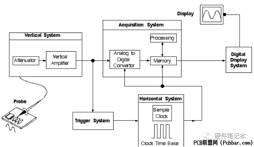

& @2 B7 ^2 l) _9 [2、数字示波器一个数字示波器对波形进行采样,并用AD转换器将模拟图像转换为数字波形,最后将波形重现到屏幕上面。
4 g8 c: F; @/ i2 o. s. |
$ r4 x. z0 x4 H0 X+ m) y1 P/ P8 {3 k. w6 `
3 o/ d1 U( V+ y& L5 ?5 R% r! I
! }" S) n6 E4 i+ D# p( N$ j0 Z 数字示波器的原理图如下:7 O5 V. S6 l6 J) U; C
3 Z/ u5 V6 k. {! ^& [& R7 @) M9 M& T- Q! L3 B
4 X. m, Z6 H' F% ^/ ]1 P: @
2 Q8 f/ P, w) D+ d
当我们将探头接到线路上面时,垂直系统控制调整信号的衰减和放大,这个和模拟示波器一样。接着,在采样系统中对信号进行模-数转换(ADC),连续的模拟信号变成了离散的点。水平系统的时基决定了采样率的水平。比如我们的TDS5054的最大采样速率为5GSa/s,说明它最快的情况下能够在每秒钟采样5G个点。经过采样量化的点被存到存储器里面,并拼成波形图。4 f3 |* k1 {& G+ O2 }
在数字示波器中,存储波形点的长度,通常称为存储长度。由于处理要求非常快,这些存储器不是通用的SDRAM,而是专用的高速存储器,价格比较贵,因此比较便宜的示波器都使用标准配置。触发系统决定了保存点的开始和结束点的位置。存储器里面的波形最后传送到显示系统中进行显示。  a/ A' {! s8 I2 G+ u* F
为了增强示波器的综合能力,数据处理是必须的。另外预触发能够让我们能够看到触发前的波形情况。  W; V# x5 |, m2 J2 s
和模拟示波器一样,使用数字示波器来测试,也需要调整垂直幅度、水平时间间隔和触发设置。

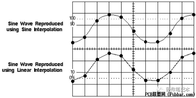

1.实时采样:
3 H. X$ i- `2 K( r8 f( g1 q 一次按照顺序来采集采样点,然后采用计算方法内插一些数据,内插技术是评估用一些点来组成波形是否和原来的图像的靠近程度,一般的内插技术(waveform interpolation)有线性和sin(x)/x两种。0 d5 W# L5 s; S' }7 `
如果没有特别表明的情况下,示波器给出的采样速率都是实时采样速率,也就是一次采样的速率。
0 Z8 y5 B( I5 D) ]7 o" q. J
5 v* F) B  Q( \7 b1 S1 V实时采样示意图如上面所示,它在一次采样中采尽量多的点,而且都是顺序采样的。由于采样得到的点是离散的点,而我们显示一般情况下都是显示波形曲线(当然也可以用点显示模式,但是很少用),这就涉及到一个内插的问题,将点还原为曲线,一般有两种方法:直线连接和曲线模拟,曲线模拟主要使用正弦曲线做拟合,效果分别见下面所示。
; D  b, J5 w" y8 e) T' D
1 {1 f: }5 z& @: V8 A# C; X
