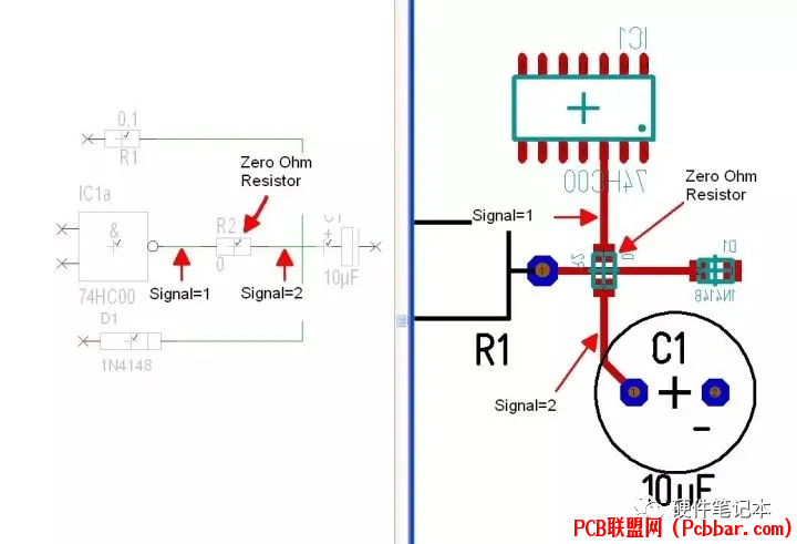

巧用0Ω电阻设计PCB板- V3 F  K; Z& i6 Z8 ?
许多硬件初学者看到PCB板上用到0?电阻时,往往就会一脸懵圈,他们经常会问:既然这玩意儿里面啥也没有,干嘛还要用它?4 i$ A) e5 ?5 G) _+ P8 `& k: a
其实,0?电阻的用处可大了,如果用好它,可以极大地方便PCB板的设计和调试。下面,我们就来简单说说0?电阻的作用。3 J) s: k+ ]' J* @5 f' y- @. k
例如,老板出于成本的考虑,让你设计一个单面板,也就是说,元器件的安装及走线都只能在一面,你最头疼的是有些线实在走不过去,必须跨线连接,打俩孔用跳线?如果在研发的时候,这种方法还是可以的,但有一天你的设计变成了产品,需要大批量生产,机器折腾起跳线来要比放置一个电阻麻烦的多,这时候0Ω电阻就能帮你大忙了!根据你的空间,可以选用0805、0603或0402的电阻。
: J& |) w3 K( H* S$ y
% X  @! s1 D9 e) I! W  T$ T1、调试时的前后级隔离
- r3 q, d& K, T, j, A- M+ Z如果你的设计是新的,对PCB板上很多部分的功能以及能够实现的性能还不确定,拿回板子来将会面临一场惊心动魄的调试,debug的一个重要原则就是把问题限定在最小的范围内,因此多块电路之间的隔离就非常重要。
: n, R- n* t* \; W4 O9 q在调试A电路时,你不希望B电路的工作影响到你的调试,那么最好的方式就是断掉它们之间的连接,而0Ω电阻就是一个最好的隔离方式!
) F! p; _5 |! N8 d1 S8 B调试的时候不焊接,等调试完成确认这部分电路没问题了,就可以将0Ω电阻安装上。当然,在最终的产品中可以彻底去掉。0 X8 q: W3 z3 u& f7 R. R, Z
; w* \$ P4 k; f# \7 _, n
2、测试电流用1 b  A. a+ m0 {% v4 l, W( C
如果你想测试某一路的电流大小,一种方式是通过电压表测量该通路上某电阻两端的电压(确保电压表的内阻不要影响到测量的精度),通过欧姆定律就可以计算出该路的电流。1 ~4 g2 l: ~7 o6 e* K
另一种方式就是直接将电流表串在该回路上,因此在该电路上可以放置一个0Ω电阻,测量电流的时候用电流表两端代替该电阻,等测量完毕就能将该电阻安装上了。
! S$ A/ R2 N$ [0 @3 D! b5 ~1 D3、给自己调试带来灵活性
2 V: ?. z8 @- h) f可以预留各种可能性,根据实际的需要进行选装不同的电阻,它可以替代掉跳线,避免了跳线的钻孔、安装占用比较大的空间,而且跳线也会引起高频干扰。8 C3 m" F- r  U0 A
比如,PCB板上设计有低通滤波器,如果发现最终不需要或者一开始调试的时候没时间调试低通滤波器,但又必须让信号流通过去,可以用0?电阻来代替原来设计中的电阻/电感,而不安装电容。在匹配电路参数不确定时,以0?电阻代替,实际调试的时候确定参数再以具体的数值的元器件来代替。
: A# m2 B+ ^' O  A# \5 W4、用于信号完整性的模拟地和数字地的单点连接8 I6 p: \9 M& p( o6 @. \
有人说0?电阻跟没有一样,干嘛不直接连接上?想象一下,如果你在电路原理图里没有这个0?电阻,做PCB layout的时候就可能忽略这个单点连接的原则,CAD软件也会乱连在一起,达不到你单点连接的初衷。, e6 ?7 N$ T) J  l" }, O- e
当然,单点连接的时候也可以用磁珠,但我个人的观点是连接点的位置选择好的话,磁珠除了比电阻贵之外,没有什么好处。在实际的操作中,你可以用比较小的封装的0?电阻,比如0402和0201,焊接的时候直接用烙铁将两端搭接在一起就可以,这样连电阻也省了。; M* f+ O8 Q% `2 s5 v
' Q" w, A4 ~, m# ~3 W5 B1 R. F' H5、增加被逆向工程的难度
% Q3 `9 _, ^3 O' ^9 E' J/ j: ^如果你在电路上放置多个不同颜色、不同封装、没有阻值标记的0?电阻,不影响电路的工作性能,但却可以让抄你板子的人瞬间抓狂。8 f5 w+ y4 o9 G+ S& q: J5 Z8 ]
PCB板上支持不同的配置,有的版本可能有部分电路不安装,可以用它来隔离不安装的电路部分,比如iPhone中有WiFi版本和WiFi+3G版本的,用的实际上是一个设计。 怎么样?这个0?电阻的作用很大吧!在以后的项目中大家慢慢体会吧,很多时候灵活应用它,会让你很多头疼的问题都能迎刃而解。8 M. e# n( E. B' k5 g
