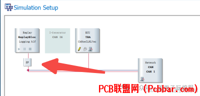

添加后效果如下所示:2 s! H- x2 K- e, ?% c  X0 D

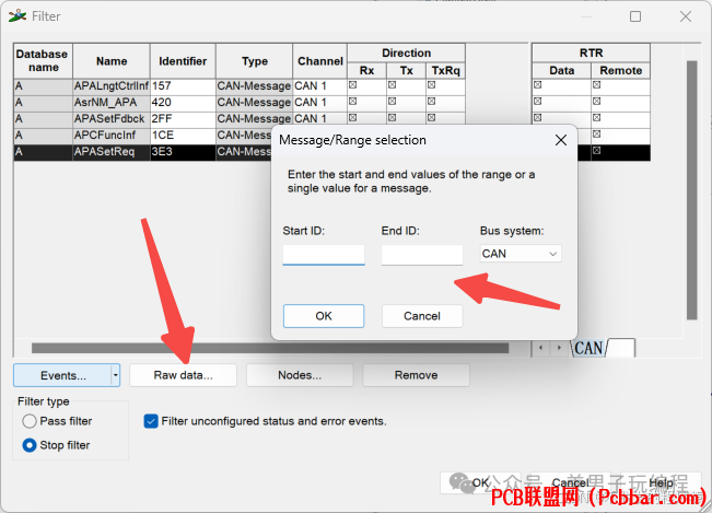

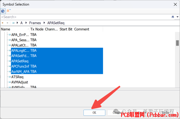

点击添加后的过滤器组件,可以选择从DBC文件中选择需要过滤的CAN报文。
) u2 U) i0 c0 N8 w4 ^/ {6 q( b# V5 b' I6 j: _+ ^: c0 j
, d4 F. `/ X2 E' T( w) z- J. Y3 o2 A& s8 r
( i$ N" v1 u: ?; T; T
' L3 Z4 U  _+ T3 W, p, L5 A7 j$ G$ Z! l- e  K: u& F
过滤可以是不发送指定报文和可以专门发送指定报文,添加过滤的CAN报文如下: 9 a! }9 z& a, K8 Q! _, A/ y0 N
# _- Q- }9 ~5 C) K
# P) [( L' y5 r$ ~4 K7 l9 N
8 g6 K7 ]9 M! f* R% n, P. T  F5 h
还可以选择指定的CAN报文ID范围实现过滤。 % J' ?1 G& B8 T, H& h8 d
* v3 z; Y7 o" i3 K9 o0 I

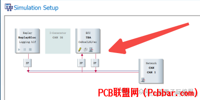

DBC文件增加过滤器
) p. i4 o* h  G: T: p) IDBC文件增加过滤器的方法和回放文件增加过滤器一样。但是DBC文件可以接收解析和可以发送,所以可以添加两个过滤器:发送过滤器和接收过滤器。* b! Z( }9 ^! Q8 x' q9 a2 l0 \
. a( p' V$ X2 I! n+ c, v( c! i5 ~右键点击DBC文件组件下的红线,添加过滤器。
3 K: @5 W- d2 l7 B" U1 G2 I* l6 A& g
) L( Q  T6 t- W% N! Q
' R2 }8 q  i' y0 l添加完成后效果如下所示: 4 c: [/ i0 Z- V0 ~
2 e* n/ v  R7 K! B2 t
; c: i3 h+ @! c1 q; ^0 I1 s$ m& @$ e, Q0 W  u$ [/ V: E8 H4 y
使用方法和回放文件增加过滤器一致,不再赘述。. V9 p3 `0 S! J7 g3 e' l! G6 Z
