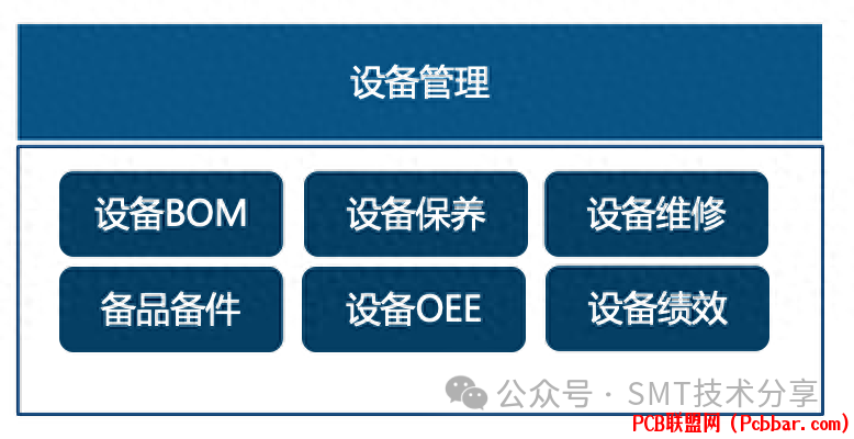

01 设备管理主要业务
总结来说,设备管理主要包括两个大方向。
第一个方向是设备的维护保养的管理,这一块的管理核心是通过数字化、流程化的方式将设备的台账、保养计划、保养作业、报修维修及备品备件进行管理。主要目标是通过管理尽可能确保设备不出问题,延长设备的使用寿命。
第二个方向是设备的效率分析,这一块的管理核心是通过综合生产行为及设备实际状况对设备的效率进行详细分析,也就是OEE,即设备综合效率。通常这一块是设备管理比较困难的部分,难点在数据及管理规则,而非系统。设备OEE是可以给企业带来效率改善的实用指标,值得企业花心思去做。

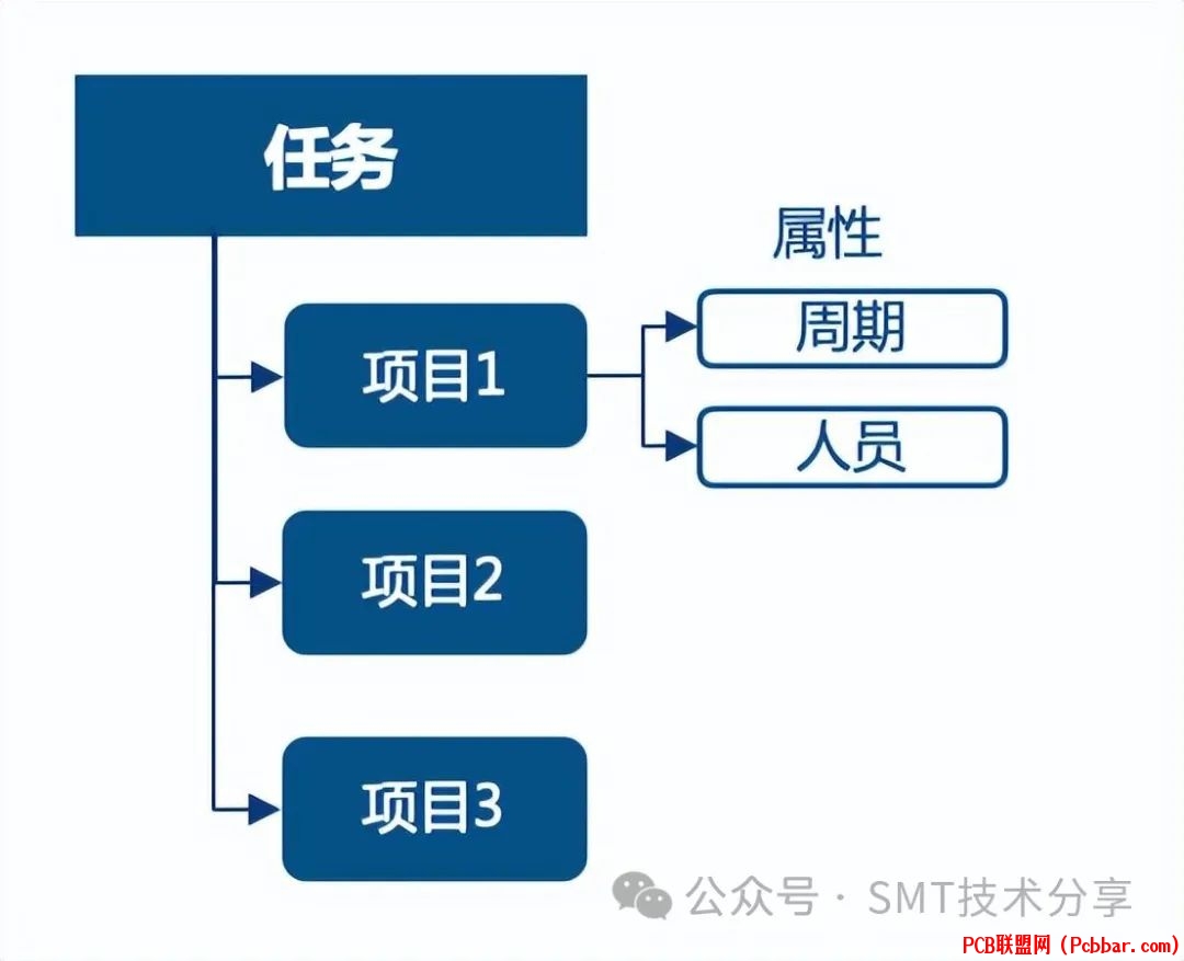

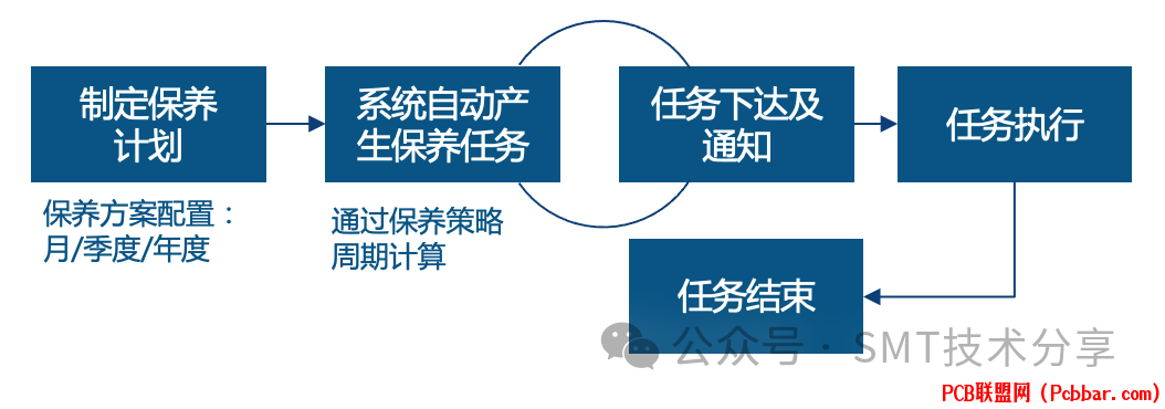

1)设备保养
通常企业设备保养是基于周期性来执行保养的,也有特定的场景是基于加工数量来执行的。周期性的保养执行系统可以自行通过JOB来计算任务时间,实现定期的任务下达及通知。基于加工数量来执行保养的模式,需要通过采集设备的加工数据来执行计算,通常再设定原则冲突原则即可。
更精细的管理方式是将保养项目与人员分开定义,如机构类保养指定一位设备工程师,电气类保养指定专门的电气工程师,而且不同类型保养项目的保养周期也是不同的。基于这样的模式下,我们在进行保养任务分解时需要考虑基于项目的周期产生任务,同时任务需要权限的分配,规则定义如下:
为提升任务的快速通知及作业的便携性,保养任务产生后可以集成企业内部的沟通工具,如钉钉等,进行实时的推送。作业端则通过平板来实现移动化作业,提升作业效率。

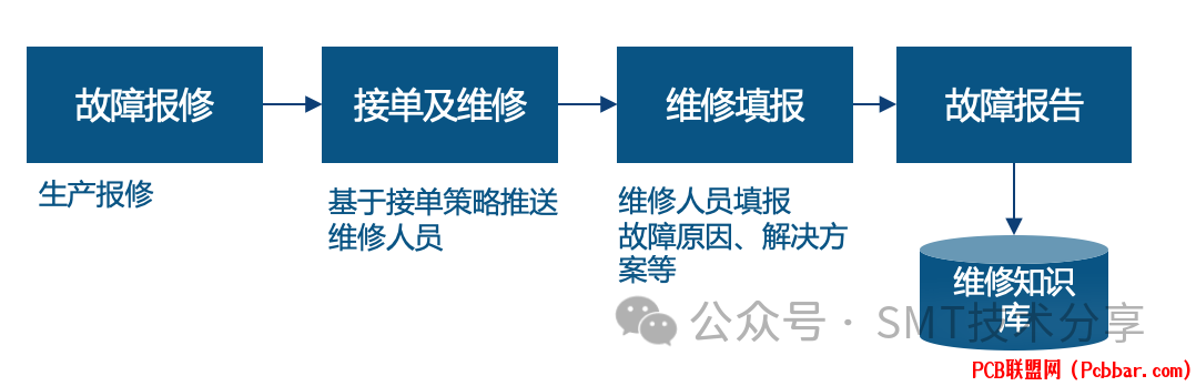

2)设备维修管理
生产过程出现设备异常时,由生产人员在系统中发起报修单,填报异常现象。有一项重要的异常分配策略需要定义,主要是根据异常类型及设备区域定义维修组角色。一旦出现报修时通过分配策略把报修单精确的推送给相应的维修组角色,在这个角色组中的设备维修工程师可以接单处理。
设备报修过程通常流程的发起点也会在Andon中,异常发起后推送异常到相应的角色中,使用Andon的一个优势是在问题得不到及时响应时将触发升级机制,直到问题被处理。

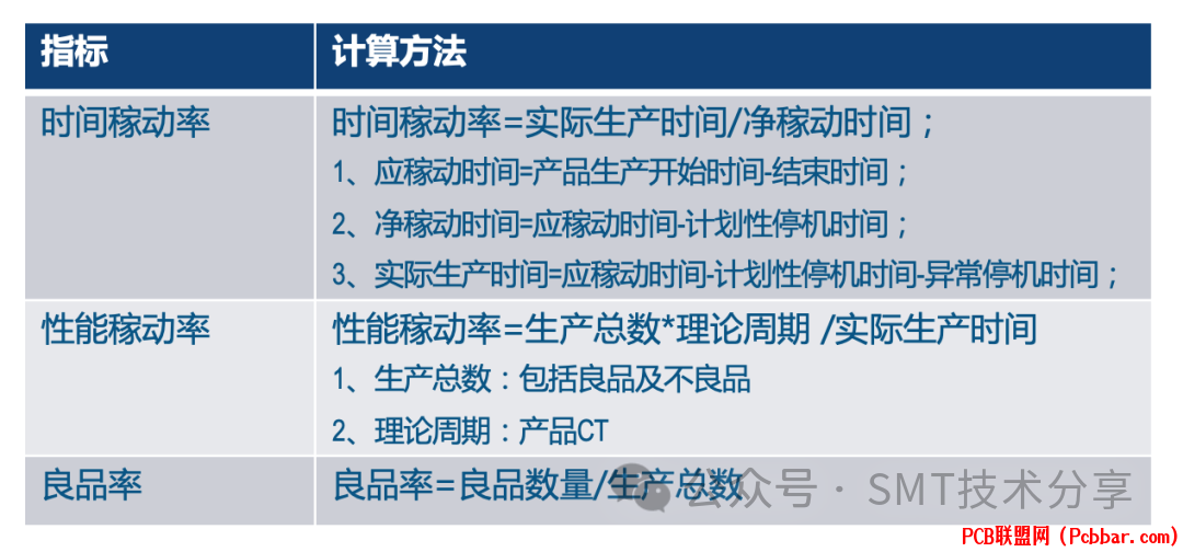

03 设备OEE
1)标准算法
OEE = Availability × Performance × Quality
Availability即时间稼动率;Performance即性能稼动率;Quality即良品率;计算方法如下表:

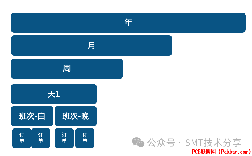

2)统计纬度说明
OEE指标需要考虑统计的最小颗粒度,只有将最小颗粒度层级的各类计算数据获取到,才能进行向上放大的统计,这个是需要设计人员思考清楚的一件事,如果你的客户告诉你说需要查询任一时间点的OEE,基本上你的项目会很难做了,主要问题是客户没有这一块的认知,你需要花费大量的时间来解释。
所以基本上OEE的最小颗粒度是在订单层级,这里要特别说明如果订单的量很大,会跨越多个班次,显然说订单是最小颗粒度是站不住脚的,这样的情况班次就会是最小颗粒度,所以你要考虑清楚这个逻辑细节以及背后的设计思路。
