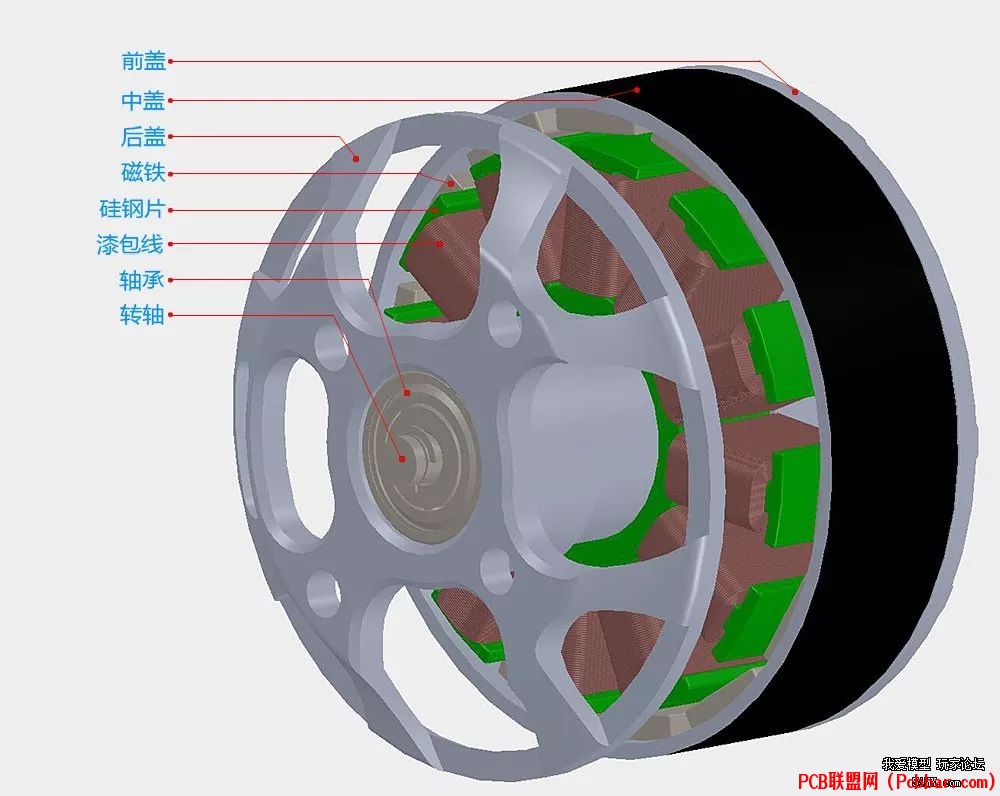

无刷电机的结构
; d& a$ q* s9 h1 V/ d
( j0 M  g( p: G" I
无刷电机的前盖、中壳、后盖主要是整体结构件,起到构建电机整体结构的作用。但是外转子无刷电机的外壳同时也是磁铁的磁路通路,所以外壳必须是导磁性的物质构成。内转子的外壳只是结构件,所以不限定材质。但是内转子电机比外转子电机多一个转子铁芯,这个转子铁芯的作用同样也是起到磁路通路的作用。" y- `* q5 w1 D
磁铁:是安装在转子上,是无刷电机的重要组成部分,无刷电机的绝大部分性能参数都与磁铁相关,包括功率、转速、扭矩等。
( C3 x9 D  p( q( b( U+ m硅钢片:是有槽无刷电机的重要组成部分,当然,无槽无刷电机是没有硅钢片的,但是目前绝大多数的无刷电机都是有槽的。它在整个系统中的作用主要是降低磁阻、参与磁路运转。
  K! G% P; X* B3 t8 z) ]7 r转轴:是电机转子的直接受力部分,转轴的硬度必须能满足转子高速旋转的要求。
6 Z/ l% d- P  a4 {轴承:是电机运转顺畅的保证,轴承可以分为滑动轴承和滚动轴承,而滚动轴承又可以细分为深沟球轴承、滚针轴承和角接触轴承等十大类,而目前大多数的无刷电机都是采用深沟球轴承。

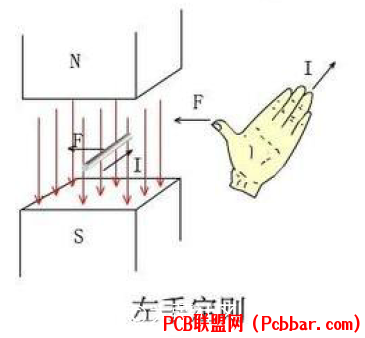

7 A- Z/ r! {  b4 J% g( E6 r" P* ?左手定则,这个是电机转动受力分析的基础,简单说就是磁场中的载流导体,会受到力的作用。
# L+ ?$ Z2 H* T% K2 K7 i/ I) Z
' c/ {6 x! d& e) S让磁感线穿过手掌正面,手指方向为电流方向,大拇指方向为产生磁力的方向,我相信喜欢玩模型的人都还有一定物理基础的哈哈。

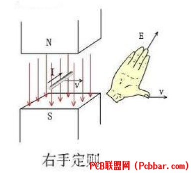

1 N4 r* y; n, O! k5 q, b) R" m4 z右手定则,这是产生感生电动势的基础,跟左手定则的相反,磁场中的导体因受到力的牵引切割磁感线产生电动势。# I0 t. u3 y- D9 Z! s
5 H. z  e& D3 X1 s/ E. V* k  b9 k让磁感线穿过掌心,大拇指方向为运动方向,手指方向为产生的电动势方向。为什么要讲感生电动势呢?不知道大家有没有类似的经历,把电机的三相线合在一起,用手去转动电机会发现阻力非常大,这就是因为在转动电机过程中产生了感生电动势,从而产生电流,磁场中电流流过导体又会产生和转动方向相反的力,大家就会感觉转动有很大的阻力。不信可以试试。

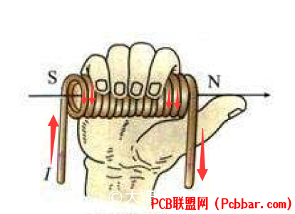

右手螺旋定则,用右手握住通电螺线管,使四指弯曲与电流方向一致,那么大拇指所指的那一端就是通电螺旋管的N极。# u) _8 v  S  J0 o% ~0 h  w
9 Y8 I% y9 _  n这个定则是通电线圈判断极性的基础,红色箭头方向即为电流方向。

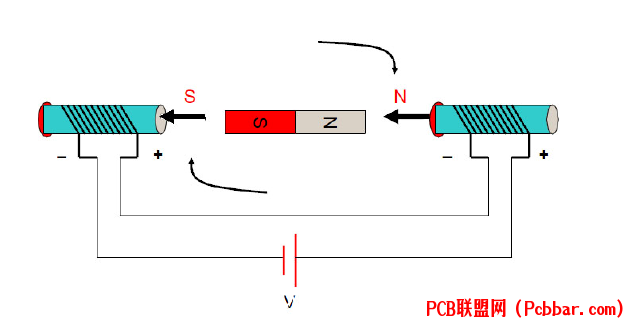

( c; T1 Q5 M, C' ^+ F- [状态1
8 ?' g$ i$ |! O: U当两头的线圈通上电流时,根据右手螺旋定则,会产生方向指向右的外加磁感应强度B(如粗箭头方向所示),而中间的转子会尽量使自己内部的磁感线方向与外磁感线方向保持一致,以形成一个最短闭合磁力线回路,这样内转子就会按顺时针方向旋转了。
& r( p, |) A5 y( |. j4 F# b当转子磁场方向与外部磁场方向垂直时,转子所受的转动力矩最大。注意这里说的是“力矩”最大,而不是“力”最大。诚然,在转子磁场与外部磁场方向一致时,转子所受磁力最大,但此时转子呈水平状态,力臂为0,当然也就不会转动了。补充一句,力矩是力与力臂的乘积。其中一个为零,乘积就为零了。
+ R& S6 I( j1 l5 s: d当转子转到水平位置时,虽然不再受到转动力矩的作用,但由于惯性原因,还会继续顺时针转动,这时若改变两头螺线管的电流方向,如下图所示,转子就会继续顺时针向前转动,# O' `- c, q. ?7 T3 }; J

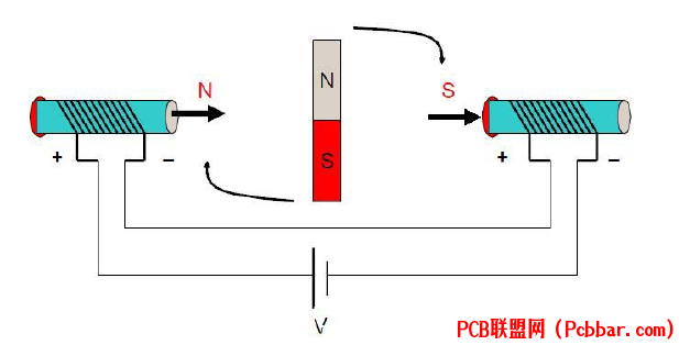

状态2: u" q# f& v! U9 B! T
如此不断改变两头螺线管的电流方向,内转子就会不停转起来了。改变电流方向的这一动作,就叫做换相。补充一句:何时换相只与转子的位置有关,而与其他任何量无直接关系。

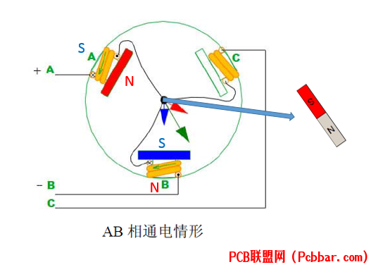

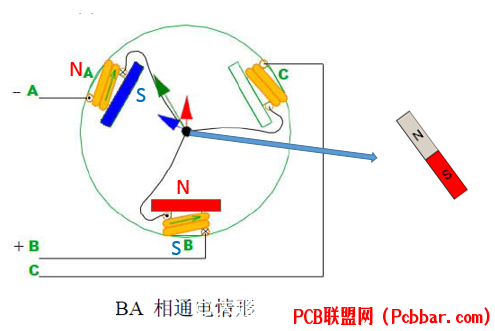

下面我看第一阶段:AB相通电1 l6 H' ]! g7 @( y, H# E  R7 R
' ]" t( E2 D! K$ O# h4 o! @
1 w; D, ?4 j# Y) s  \" |. R当AB相通电,则A极线圈产生的磁感线方向如红色箭头所示,B极产生的磁感线方向如图蓝色箭头所示,那么产生的合力方向即为绿色箭头所示,那么假设其中有一个二极磁铁,则根据“中间的转子会尽量使自己内部的磁感线方向与外磁感线方向保持一致”则N极方向会与绿色箭头所示方向重合。至于C,暂时没他什么事。
7 E1 O% g& @  v% w; C7 X4 s5 b; h' L第二阶段:AC相通电8 n& Q! k# F' h# d* {3 L2 V

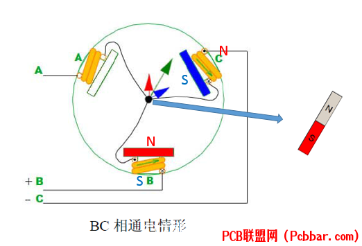

, Y" J( `2 a: Z3 Y3 _第三阶段:BC相通电
0 F" p# Y& }$ H( l
1 q. N# N" w/ b( Y8 x+ `
第三阶段:BA相通电

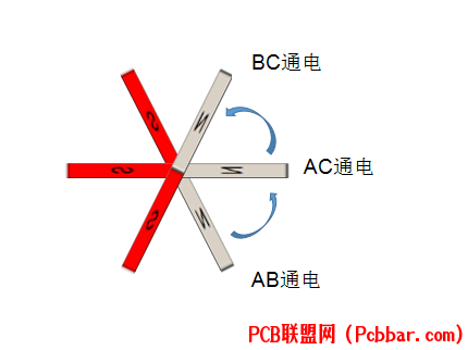

为了节省篇幅,我们就不一一描述CA\CB的模型,大家可以自己类推一下。以下为中间磁铁(转子)的状态图:
6 h  H: T% Z/ f4 g7 v, U  ?
/ W! K1 m/ F  C- @+ J
每个过程转子旋转60度9 B6 y6 l- T/ r" `: }
: C1 a( ?3 T- Z4 D* [六个过程即完成了完整的转动,其中6次换相。# m# F; H4 X$ G: ]. G: B4 c" v

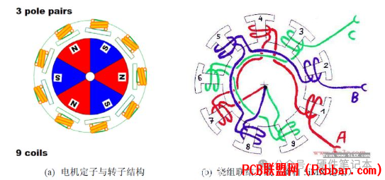

第三部分:三相多绕组多极内转子电机我们再来看一个复杂点的,图(a)是一个三相九绕组六极(三对极)内转子电机,它的绕组连线方式见图 (b)。从图(b)可见,其三相绕组也是在中间点连接在一起的,也属于星形联结方式。一般而言,电机的绕组数量都和永磁极的数量是不一致的(比如用9绕组6极,而不是6绕组6极),这样是为了防止定子的齿与转子的磁钢相吸对齐。, N- Y+ s. Y" b* l# s
7 |# q" h. Y$ X+ ^3 V7 V, \其运动的原则是:转子的N极与通电绕组的S极有对齐的运动趋势,而转子的S极与通电绕组的N极有对齐的运动趋势。
( S+ |6 ^! }+ W4 A2 _# B) w6 r即为S与N相互吸引,注意跟之前的分析方法有一定的区别。0 a7 b+ }. _" F& A! E! @. E# H, M

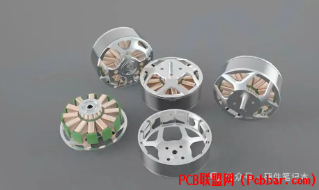

% u* D8 B/ `1 ?) [/ k经典无刷电机22121000kv电机结构分析。% D, J1 X/ c8 t( U, {
6 Q3 [3 i1 L* U& w! U6 ?, u
图为DJI2312S电机和XXD2212电机的(解剖图)
  |+ e1 D! Y8 c6 A2 }& t5 Y! `其结构如下:定子绕组固定在底座上,转轴和外壳固定在一起形成转子,插入定子中间的轴承。
