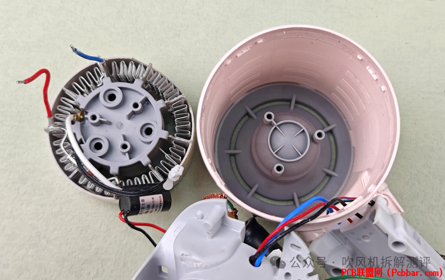

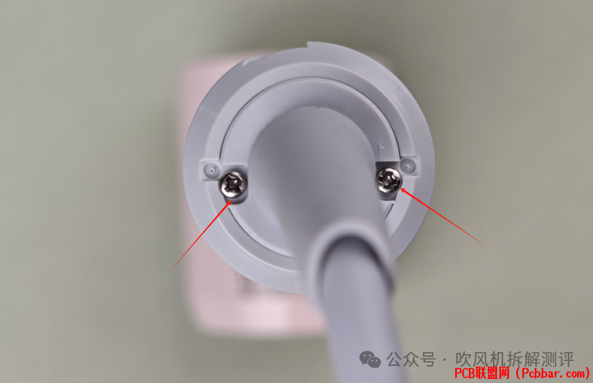

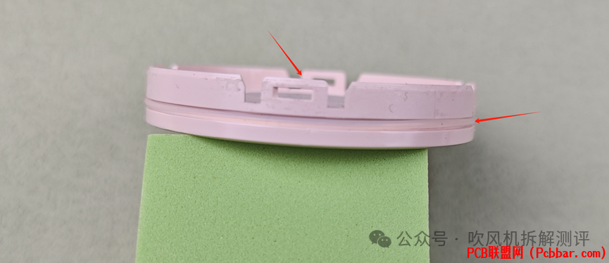

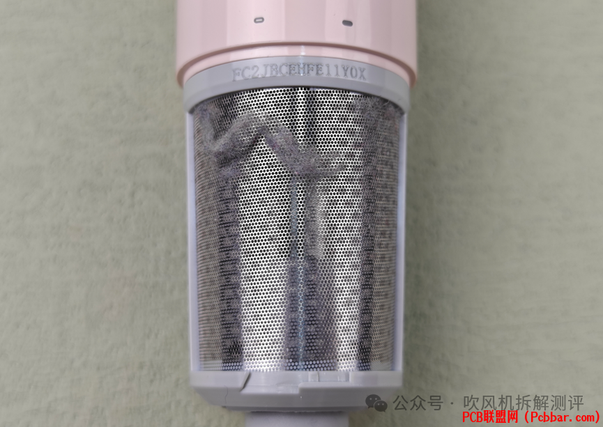

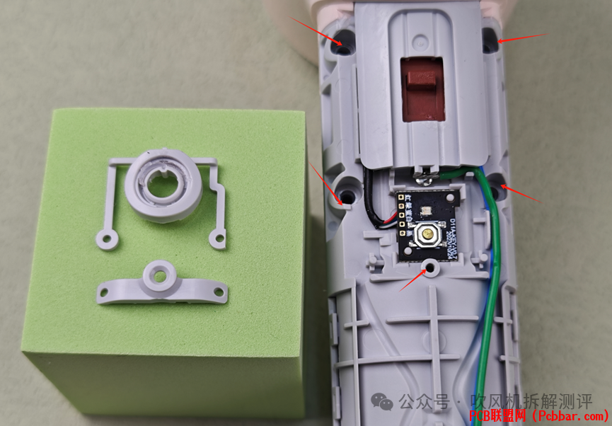

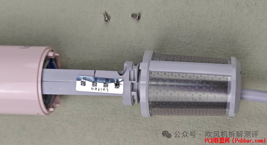

一、拆解过程
* m  x, C  O* d; ]( L  ~1 R/ d: U
# ]3 @5 h9 u- \! W. `$ v
7 ^' p/ q) F( O* |
& D2 F3 c. G; y& L6 O
% l+ t( n2 g) Q
% l  O" J) o0 v& c4 J( ~
6 A  C5 T8 P( b3 a. {( h6 t
# ^2 \. a7 K' J
1 V3 [! w6 h" W2 W; {) S* f
0 P/ ^0 o$ T0 N0 d( D4 c
: U( r4 {% h2 _  }% b9 @# s; S6 G( ]
7 r; H5 I! f5 c4 J2 B/ z1 L; ~2 d
2 o: F" d$ [4 u5 _/ R3 l
; [  e, h+ _$ i9 l% I  _' y
& W3 v3 q& {; V9 y5 u% d/ k
6 x" a. Z5 @3 P+ h# U0 i: j
% E$ i" n; Y" a6 \5 |& q3 c9 C; f, n
) W3 e- ?0 X0 m

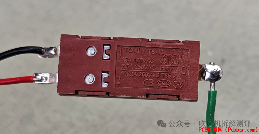

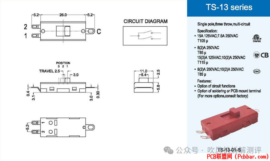

到这里,基本就完成了拆解。可以看到一个199的吹风机,上面东西还不少。二 关键组件分析1 滑动开关; [- `1 |+ f  b7 ?
( |$ r5 t: {9 A5 x- t
4 c! e9 c+ P. ]% r7 }$ {, O: e这个滑动开关,是珠海拓林电子的TS-13系列滑动开关。
: a! i7 m+ S# n( A2 M
7 z& H4 K( W2 j8 Q2 I) W( m! O
POSITION档位处于1的时候为OFF,档位处于2的时候,C引脚和1引脚导通,档位处于3的时候,C引脚和1引脚、2引脚都导通。3 t. V* Y( t/ d
, l9 ?0 O; _% a# j+ f) \; y
这个开关是用来调整风速的。2 高速电机* c* P# F) w- n* Z  @; V

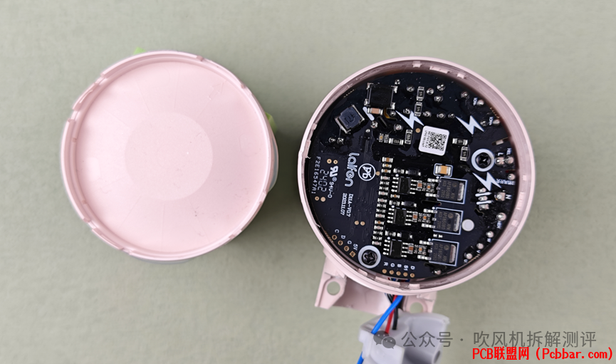

  N& R) F0 S. P. F& g+ o: g; c
3 R  L6 Q" a/ u+ x! f+ }8 b主控板正面。/ @7 f  `  k! e# F6 C  |
/ @; q: ~: `) x; t0 R
主控板背面。7 l! h. a% U' S$ w
  Q/ E* T, Q: R: O主控板直径:64mm左右。三 主控板电路分析01 MCU4 c% H' Y. z7 Z+ q3 [5 r; S7 X3 X
