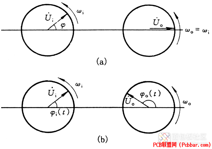

1 R! c2 y+ C% r% J" o( _. h若两正弦信号频率相等,则二者之相位差恒定;反之,只要保持其相位差恒定,即可使两信号频率相等。
; F" S! r& `5 ~
" |4 M; l+ i$ K8 r* U8 ?; c锁相环路的基本工作原理:* G% w9 i) d  ?4 Y5 p
若wi ≠wo,则ui(t)和uo(t)之间产生相位变化 → uD(t) ,与瞬时误差相位成正比→uc(t),滤除了高频分量和噪声→ wo ,去接近wi ;最终使 wi = wo ,相位误差为常数,环路锁定,这时的相位误差称为剩余相位误差或稳态相位误差。

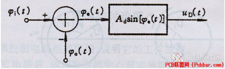

鉴相器的相位模型:
& e; W# x8 ~# U4 u' M* {
* W% f! [/ R) P
模型为:7 Q6 W+ S9 y* V2 c! ?" S1 n

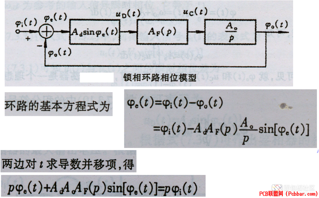

PLL的相位模型和基本方程:7 i4 x" Y  h$ L$ s$ Z
4 b4 N& |! q, R2 l' P0 T: C5 a# V) [
上式是一个非线性微分方程,它完整地描述了环路的控制过程。
- ~2 h% W6 A6 O! o. O7 x0 q$ u; U4 E
! g6 z) x6 ~" R1 T5 Q7 c! d
' a4 u) C6 \  X, N! j. O锁相环路(PLL)是一个传递相位的闭环系统,只要研究它的相位数学模型或它的微分方程,即可获得该系统的完整性能。  t  `% B' h7 v& a

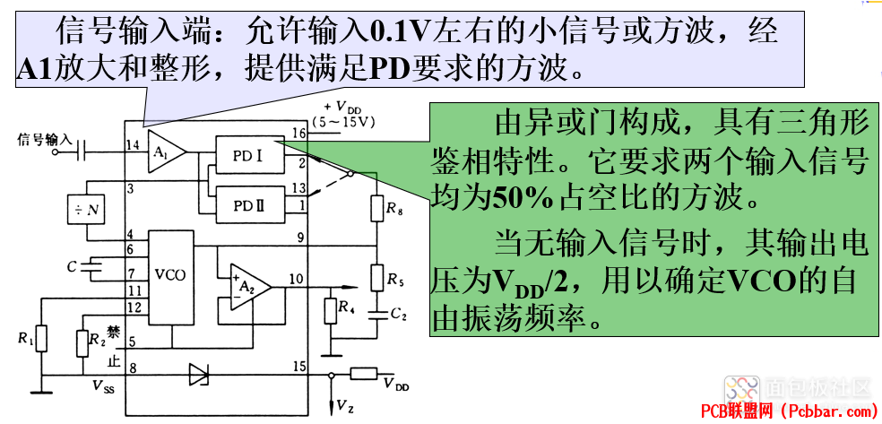

CMOS锁相环路CD4046简介:为数字PLL。内有两个PD、VCO、缓冲放大器、输入信号放大与整形电路、内部稳压器等。具有电源电压范围宽(5~15V)、功耗低、输入阻抗高  等优点。工作频率0~1MHz。内部VCO产生50%占空比的方波。输出电平可与TTL电平或CMOS电平兼容。8 O$ {9 S) e% B' j, `
