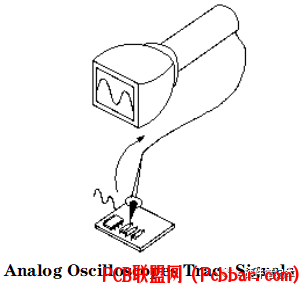

1、模拟示波器模拟示波器使用电子枪扫描示波器的屏幕,偏转电压使电子束从上到下均匀扫描,将波形显示到屏幕上,它的优点在于实时显示图像。  |. Q/ T* V' \/ s6 S

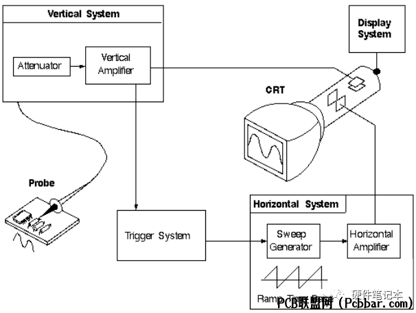

9 Z/ l) m  P: g- r7 I- ^  }! s. E模拟示波器的原理框图如下:& a0 t3 Q/ Q7 z- Z1 w
" v/ k$ F: s& B4 k: S见上图所示,被测试信号经过垂直系统处理(比如衰减或放大,即我们拧垂直按钮-volts/div),然后送到垂直偏转控制中去。而触发系统会根据触发设置情况,控制产生水平扫描电压(锯齿波),送到水平偏转控制中。
% ^) a3 c" E( W! @. C& y, T; c信号到达触发系统,开始或者触发“水平扫描”,水平扫描是一个是锯齿波,使亮点在水平方向扫描。触发水平系统产生一个水平时基,使亮点在一个精确的时间内从屏幕的左边扫描到右边。在快速扫描过程中,将会使亮点的运动看起来象一条平滑的曲线。而信号电压加到垂直偏转电压的电极上,效果也是产生了一个移动的亮点,电压为正将使点向上移动,电压为负则向下移动,水平偏转和垂直偏转电压配合在一起,就能够在屏幕上显示信号的波形。在比较高的速度上,亮点能够扫描过屏幕达50,0000次/秒,目前最好的通用示波器也不过每秒捕捉40,0000个波形,因此说模拟示波器比数字示波器的实时性要高,是有货真价实的。4 |( N* U4 ]5 S$ b
水平扫描和垂直偏转能使信号的波形图像能够显示到屏幕上,不过触发系统也是必不可少的,它不仅仅是让你抓到你需要的波形,还能够使图像稳定地显示到屏幕上,它能使重复的波形能够在同一个点开始扫描,在屏幕显示一个干净和稳定的图像。下图显示了没有触发和触发的波形:没有触发的波形比较乱和在闪动,不稳定,而触发的波形则非常的稳定和干净。
* w! u- ]8 @! H$ N: f
- d7 B3 l8 z1 i0 {( A

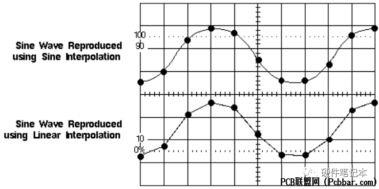

& r% l5 h5 Y7 D) X' n- K) ]1.实时采样:
& Q2 C+ L7 h" g; D- ~) ]  J6 E 一次按照顺序来采集采样点,然后采用计算方法内插一些数据,内插技术是评估用一些点来组成波形是否和原来的图像的靠近程度,一般的内插技术(waveform interpolation)有线性和sin(x)/x两种。
0 L( E+ r3 K7 X) c如果没有特别表明的情况下,示波器给出的采样速率都是实时采样速率,也就是一次采样的速率。
7 H" F; O4 T& H4 k
9 z- w5 M7 S, \7 w实时采样示意图如上面所示,它在一次采样中采尽量多的点,而且都是顺序采样的。由于采样得到的点是离散的点,而我们显示一般情况下都是显示波形曲线(当然也可以用点显示模式,但是很少用),这就涉及到一个内插的问题,将点还原为曲线,一般有两种方法:直线连接和曲线模拟,曲线模拟主要使用正弦曲线做拟合,效果分别见下面所示。* v8 P8 C9 i+ }5 Y

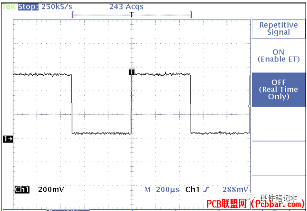

* C9 Y8 G7 n8 a( J  x8 R2.等效采样:
; P: @1 D; ~( d  k" J每个周期采样一些点,经过多个周期后将这些点拼起来,就是一个完整的图,不过这要求波形是周期性的,否则误差会比较大。等效采样有两种方式:一种是随机采样,另外一种是顺序采样。# b% [2 K& E' z5 T4 k8 l
对于那些快速信号,实时采样可能一次采不到足够的点,于是就要采用等效采样,等效采样只对那些周期性的信号有意义。等效采样有两种,一种是随机采样,另外一种是顺序采样,随机的示意图如下:
2 c8 w0 c2 Q3 a
7 R. k2 G2 ^/ M. E9 D由于是周期性的信号,信号在每个周期都是一样的,随机采样就将整个波形分开采样,随机采集信号,经过数个周期,就能够将一个完整的波形采集完毕,将这些采集点拼起来,就是一个完整的波形了。而顺序采样,就是按照顺序来,第一次采1、2、3点,第二次采4、5、6点等,直到将整个波形采集完毕。
, k# N  C" p2 b# r/ Y; q6 E: O无论是哪种等效采样方式,它们的结果就是提高采样能力,比如一个实时采样的速率为1GSa/s的示波器,它使用等效采样的方式来采样,每次都用最高的实时采样速率采集数据,花了10次才将一个波形周期采集完毕,那么它的等效采样速率就是10GSa/s,即提高到了10倍。
+ h4 q9 ?* e7 M# @' U对于实时采样,主要表示了单次波形的采集能力,而等效采样,主要用于周期性的信号的采样。比如TDS784的实时采样速率为4GSa/s,而等效采样速率则高达250GSa/s。4 d: H! u& c4 s: T4 |
