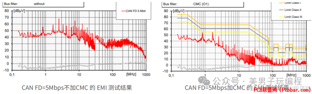

如下图所示,展示了NOVOSENSE CAN收发器在EMI测试中的结果对比。通过对比总线加共模电感(CMC)和不加CMC的测试结果,可以明显观察到CMC对于抑制通过CAN总线发射出的电磁干扰具有显著效果。" \3 q( B/ W6 c1 [9 B+ h+ f

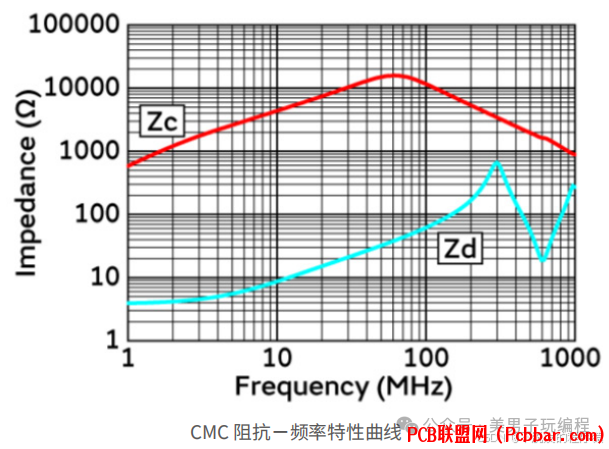

0 g" N6 j8 K! C* w) ]如下图所示的DLW32SH101XF2阻抗与频率特性曲线,清晰地展示了CMC在共模噪声频率下的高共模阻抗Zc,这有助于有效抑制共模噪声。同时,在CAN总线通信频段内,CMC保持了较低的差模阻抗Zd,确保在抑制共模噪声的同时,不会对总线的正常通讯造成不利影响。  {- R! w$ O/ M
) H/ A2 p& y* Y: Y
: k+ G4 t% N7 i3 c. `0 X7 G7 c* s  x8 k

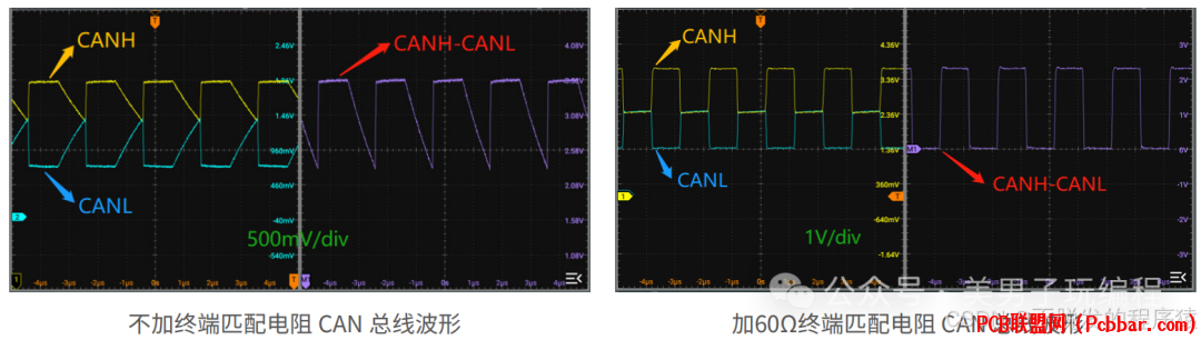

加速总线信号下降沿,确保总线快速切入隐性状态) H& i" c! [# A) B
总线显隐切换的过程实质上是对寄生电容的充放电过程。当没有并联终端电阻时,从显性状态切换到隐性状态,总线寄生电容只能通过CAN收发器内部高达几十kΩ的电阻进行放电。这样的放电过程相对缓慢,导致信号下降沿不够陡峭。在高速通讯的网络环境中,这种缓慢的信号下降可能会影响CAN的正常通讯。0 d, l$ w/ P; m7 L% m- U+ R1 }
$ F& x1 {3 R, A7 |( j为了解决这个问题,通过在CAN总线上并联一个阻值较小的匹配电阻,可以显著加速放电过程,使总线信号的下降沿更加迅速,从而实现总线状态从显性到隐性的快速切换。如图2.5和2.6所示,对比了未加终端电阻和加上终端匹配电阻时的CAN总线波形,可以清晰地看到,加入匹配电阻后,信号下降速度明显加快,有助于提高CAN网络的通讯质量。  Z1 w; G9 B2 I4 w9 v
: v6 E! u# o/ z' c) d  U* R$ p' _6 }
如下图所示,未安装终端匹配电阻时,总线的电平在从显性状态切换至隐性状态时下降缓慢,几乎占据了整个隐性bit位时间(通讯速率为1Mbps),这可能导致CAN通讯异常。然而,当添加了终端匹配电阻后,电平下降速度加快,总线波形更为理想。
3 |6 ?3 b+ G. G% t/ n  ]

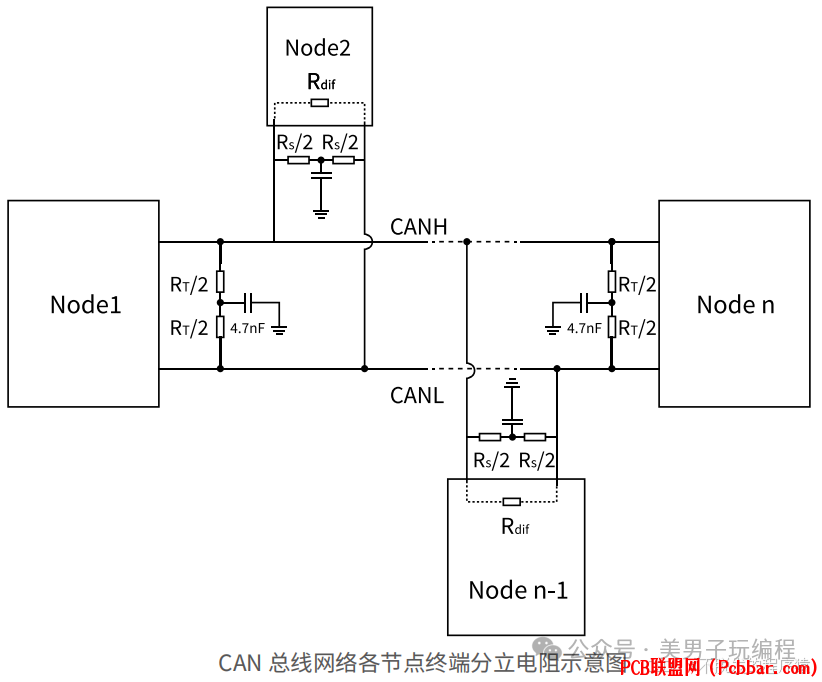

- r  k9 L9 J' I+ C为了进一步提高CAN收发器的EMC性能,我们建议采用将单个终端匹配电阻分成两个相等电阻串联的方式,并在中间节点通过电容连接至GND。这种连接方式不仅为总线上的共模干扰提供了额外的路径,有效降低了总线共模噪声的影响,而且还构成了一个RC低通滤波器,能够滤除一些高频噪声干扰。对于位于CAN网络中的某些中间节点,也可以采用这种端接电阻方法,以进一步提升信号质量。
3 Z) q4 v7 ?" e9 x2 g# ~
/ Q7 K" t# N6 J9 B1 X( {
, O1 k/ X7 F( b6 k2 y* g; d! p
+ W% t# x; M. g" i9 v# I如下图所示,中间节点终端电阻阻值应满足使得整个CAN 网络的总线电阻在45Ω-70Ω之间。
' R( a, f3 ^; I2 S: d& Y
( ?9 d: k' [8 ^0 X. {. g$ q" V8 g
$ v4 I! A  K5 r; h2 L
! Y: M! N) n  J- ?2 ^8 W6 ^" v8 _
例如在一个11节点的 CAN 网络中,RT取124Ω,若总线负载等效电阻值取50Ω,则根据以下公式,可以近似计算得到RS阻值约为2.3kΩ,则RS/2为1.15kΩ。同时为了保持CANH和CANL两条路径的对称,避 免产生新的共模噪声,应选择精度比较高的电阻,尽可能使得阻值一致。 4 n  g1 s8 f1 P; ^$ l( Q
