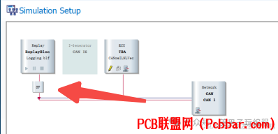

1 ]  O: E$ q6 `7 {8 ~. y5 a' k添加后效果如下所示:" o9 s1 R& l5 k! D& N
  J( @6 w. l  o' z' a
0 j5 c0 r/ k* a1 `" h/ g

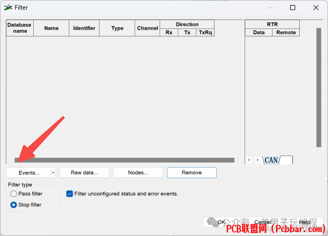

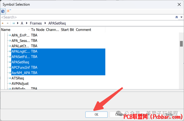

* e" Z9 p# B4 U7 C+ ]. b7 m点击添加后的过滤器组件,可以选择从DBC文件中选择需要过滤的CAN报文。% G) [. j& [) q) [9 o! O

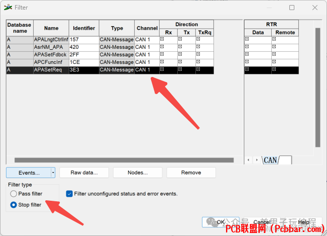

8 g! f0 e0 O# X: p( K2 T: h过滤可以是不发送指定报文和可以专门发送指定报文,添加过滤的CAN报文如下:
% I! o6 d; {9 X+ S+ ^5 Q; N$ F4 Z
" q; j. q- n- a

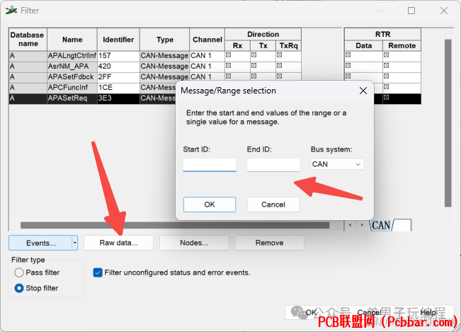

' P3 Y& P- B0 p9 o* P0 O0 L还可以选择指定的CAN报文ID范围实现过滤。

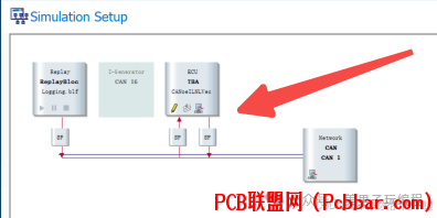

DBC文件增加过滤器的方法和回放文件增加过滤器一样。但是DBC文件可以接收解析和可以发送,所以可以添加两个过滤器:发送过滤器和接收过滤器。
3 G+ h& |) X/ y/ N+ Q1 b
0 R) K3 S& y+ _! A右键点击DBC文件组件下的红线,添加过滤器。7 R# _- p# h( J% l  t  y" q/ \
, z9 b! D4 F* P, {. M0 A" ^* g
' v+ L4 m% s9 U9 v0 }& {
2 i3 f0 z9 c! n+ x
添加完成后效果如下所示:
5 P2 Z- h4 \2 G% H' c& z* P$ _% l8 ^( N& S# w, L
5 W$ t8 N- @5 X* w7 d* D4 G" ?; ~9 `* I/ ?% a+ J
使用方法和回放文件增加过滤器一致,不再赘述。0 m0 K! u& e- f( e0 O
