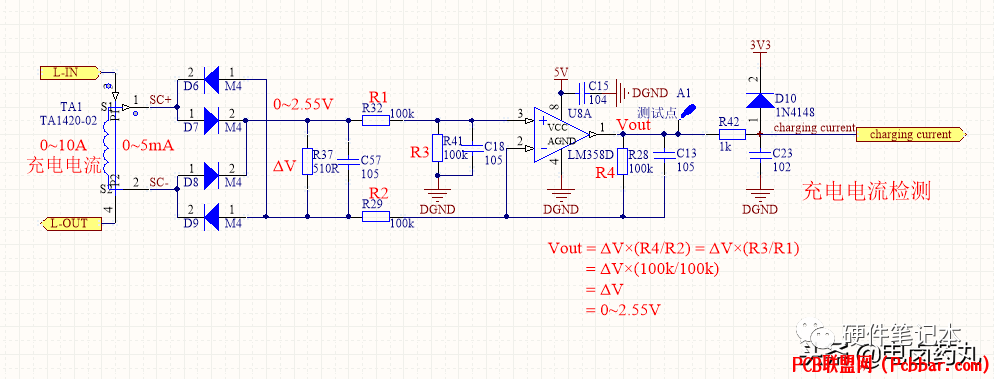

如图2为铅酸电池的充电电流检测电路,TA1为工频电流互感器,输入的4个二极管为整流二极管,电流流过R37(510Ω)形成压差△V。电路计算如图所示。
图2:电池组充电电流检测电路

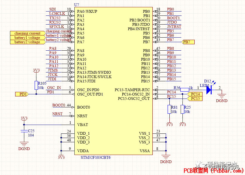

如图3为单片机STM32F103CBT6,图1和图2的模拟信号输入至单片机的PA5、PA6、PA7。
图3:STM32F103CBT6单片机

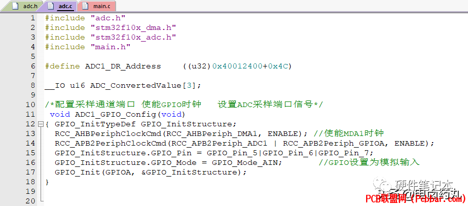

如图4为单片机adc.c文件的底层配置,把PA5、PA6、PA7端口配置成模拟输入模式。
图4:配置端口模式
如图5对以上三个模拟量进行模数转换并缓存入数组ADC_ConvertedValue[3],得到的AD值的范围是0~4096。
图5:模数转换并缓存

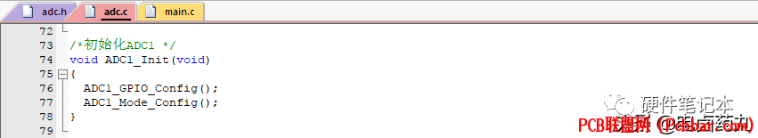

如图6把以上两个配置函数整合在一起,定义成模拟量的初始化函数void ADC1_Init(void)。
图6:初始化

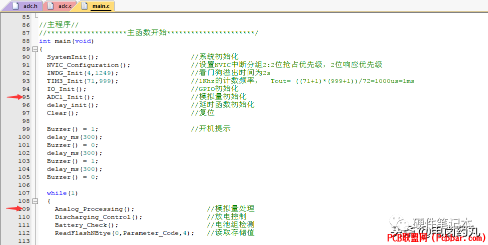

如图8在main()主函数里调用ADC1_Init()初始化函数(要去掉void),初始化函数一定要放在while(1)的前面,表示在进入while(1)无限循环前只执行一次。Analog_Processing()为模拟量处理函数,要放在while(1)无限循环里面(该函数在下面讲)。
图8,函数调用

①模拟量的采样电路,我多采用运放的差分放大电路,原因是被测电压可以和运放不用共地,且可有效抑制共模噪声,可达到较高的精确线性测量,比如以上电池组的被测电压的误差与实际相差在0.3V左右;
②电池组输入至运放的8个1M的电阻是两个为一组的,且功率至少1/4W以上,因为在高压下的电阻容易老化,为保险起见,通常一个电阻的最大压差在100V以下为宜;
③电池组分为两组检测,一是为了降低元件所承受的电压,二是为了监视两组电池电压之间是否平衡,达到保护电池目的。
