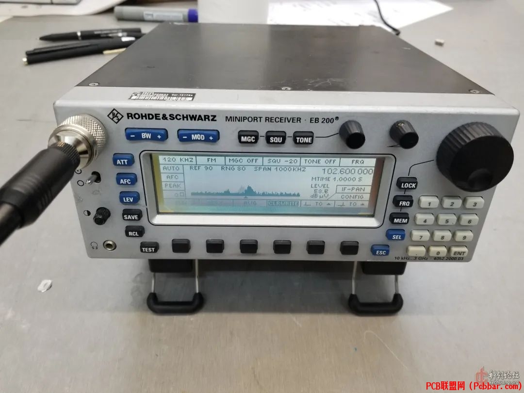

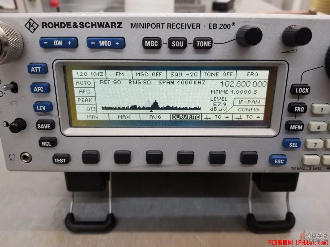

最近搞到一台EB200,这东西是2001年-2012年期间我国无线电监测部门和军队频谱管理部门的主力便携设备之一,目前已有新一代产品PR100,但由于其优秀的操作性,依然被广泛应用。
EB200主要用作便携监测测向,也被大量集成到固定、搬移监测测向系统中,构成单通道相关干涉仪,是我国市州二类监测站过去常用的接收设备。
EB200于1998年由德国R&S公司设计定型。德国与我国在高科技设备输送方面向来和好,我国政府累计采购数千套规模,价格根据配置不同而有所不同,当年最低配置大约每台人民币20来万元。EB200的噪声系数大约12dB(典型值),灵敏度低于通信接收机(比如对讲机),这是因为其复杂的预选电路带来的损耗。在最高灵敏度时,三阶截点约2dBm,属于较高水平。该机频率范围10kHz~3GHz,支持150kHz以内的解调带宽和全部模拟模式解调。不支持数字解调,可设置IQ解调,但不知道从哪里拿出来,可能是低速IQ模拟化以后直接送了耳机。选配中频频谱采用FFT实现,最大带宽1MHz,可以方便的观察周围情况。

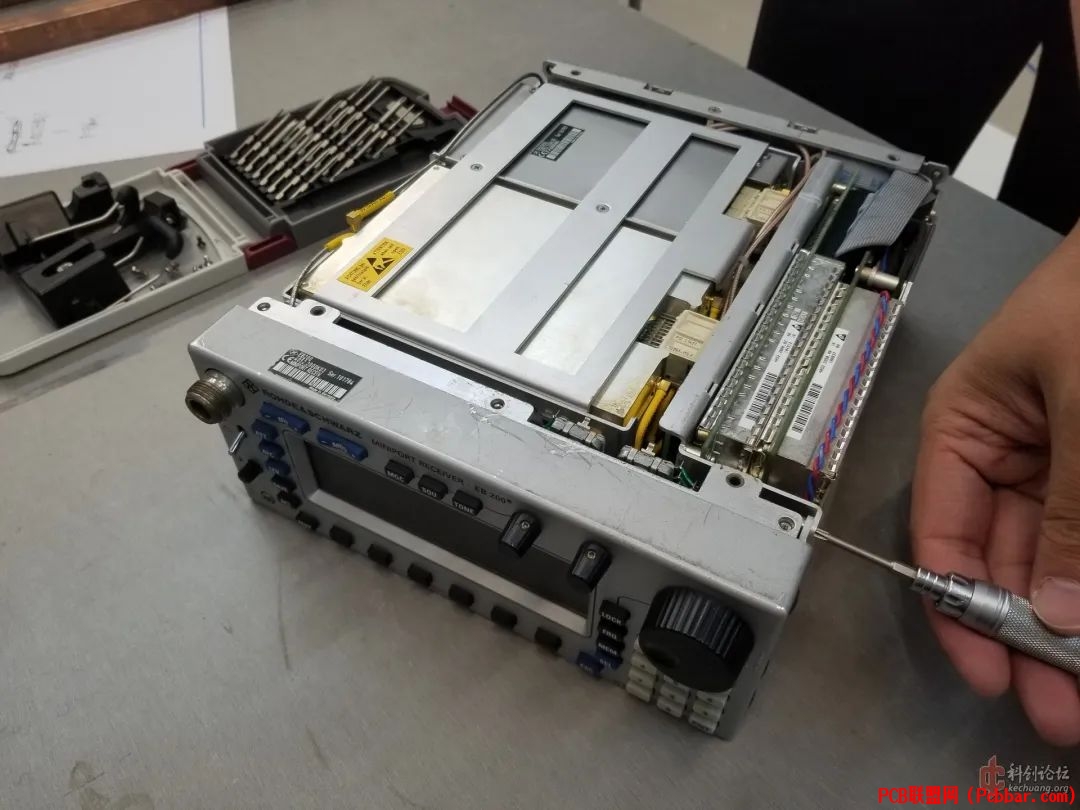

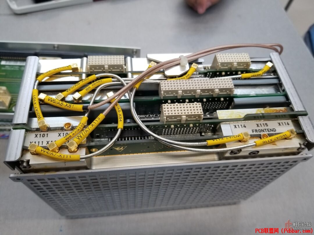

拆掉尾部的4颗大螺丝和机身上的若干小螺丝,可以分离外壳。
机芯各方向概览

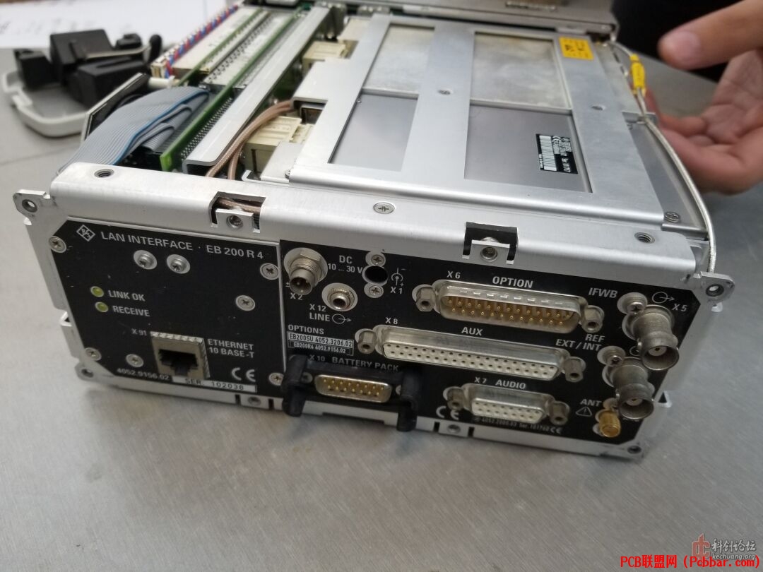

该机支持远程控制(古老的10M网,选件),具有丰富的接口,较其上一代产品,约1989年定型的EB100有巨大改进。

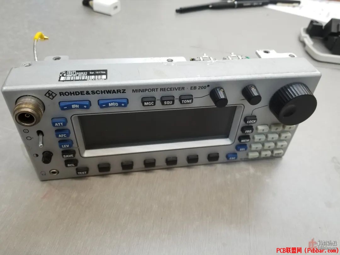

拆掉面板
面板后部细节
液晶的背光还采用荧光灯管,高压部分单独屏蔽

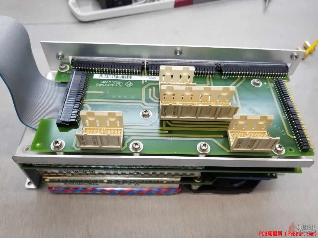

中间段采用总线插板结构

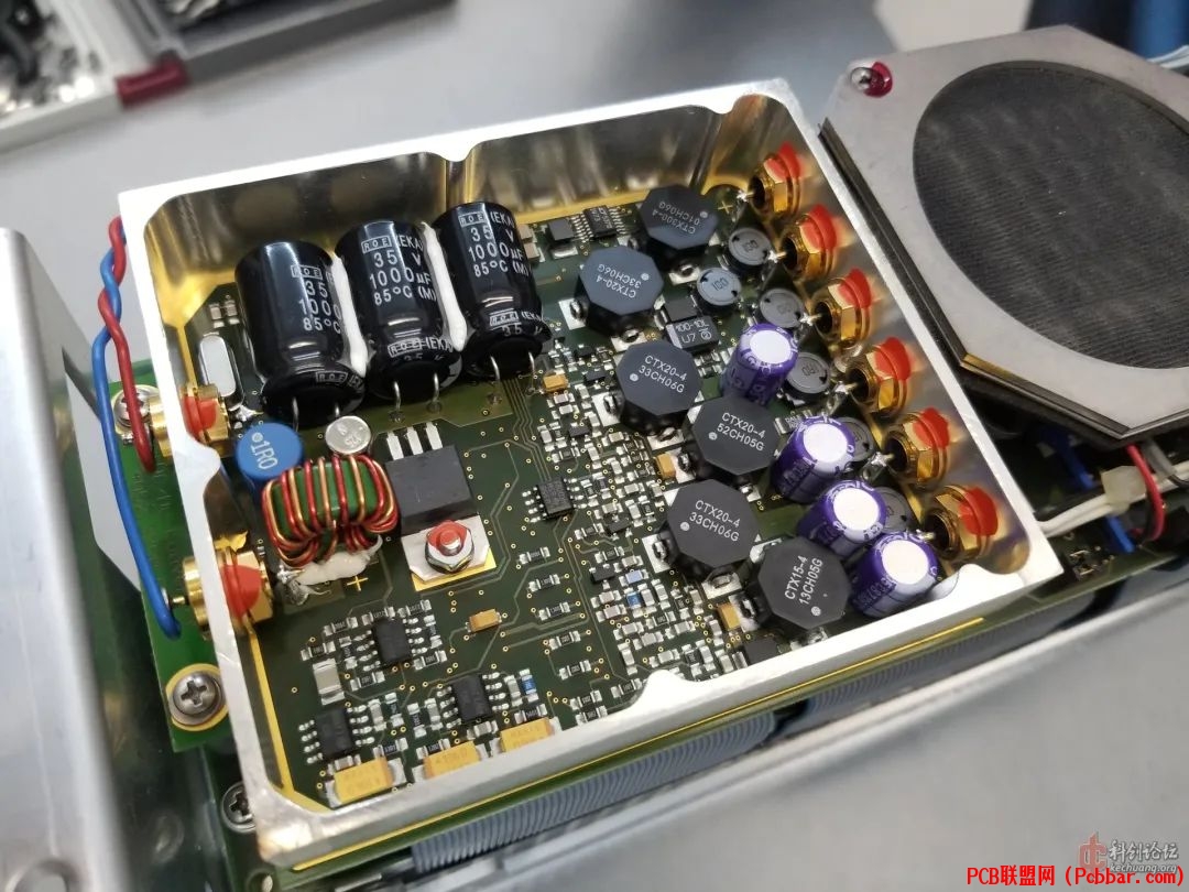

这看起来是电源部分
喇叭很大,声音非常洪亮

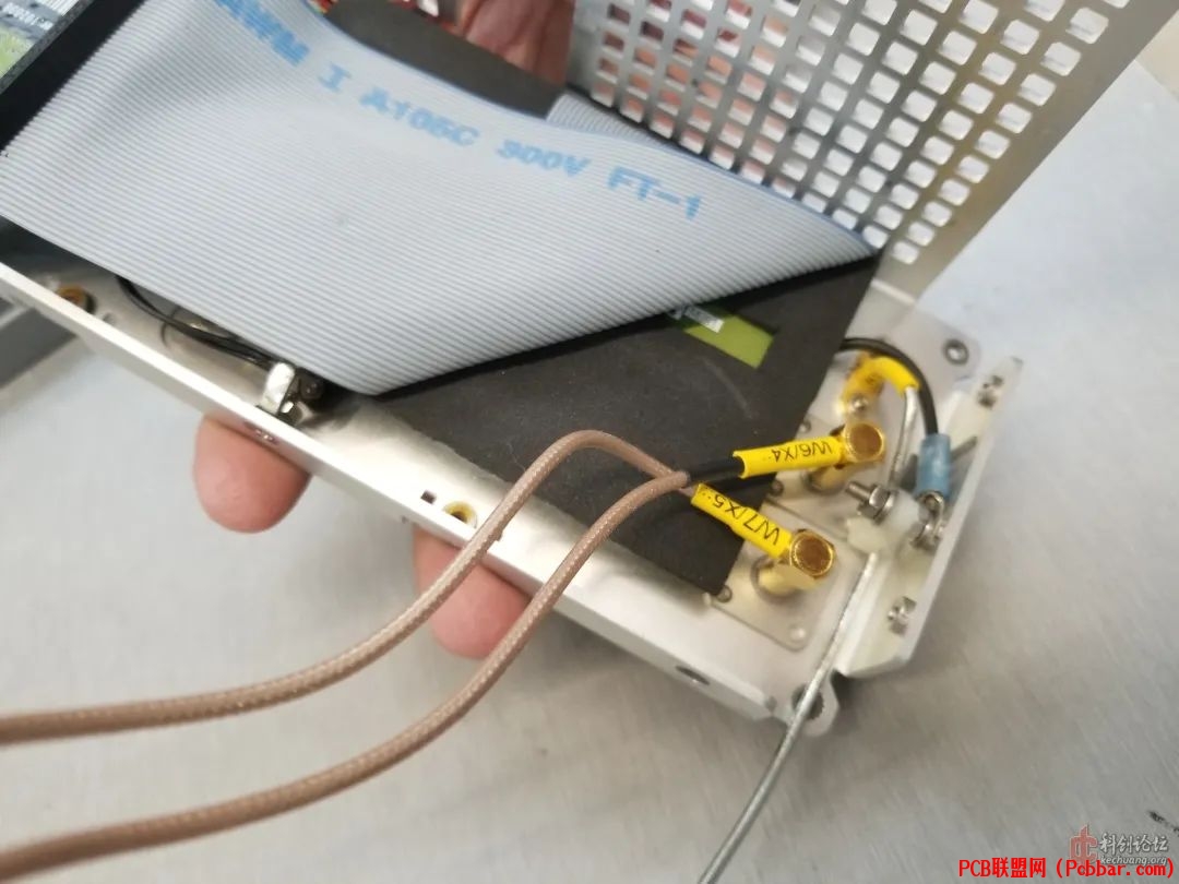

尾部的接线
分离尾部

插板支架,其实并不需要拆它,为了顺利分离电路板,随后把支架装回去了。
射频和数字部分总共3层,部分层有两张板。

射频部分概览,显示一本振、一中频部分
另一个角度
细节。左上角端口来自预选器,进入电路后首先进行低通滤波,随后直接进入混频器(B1处)。该混频器采用中频输入上变频工作模式,产生高中频。 以下是分4块拍摄的一中频板。本振部分,看起来是专用PLL芯片驱动由介质谐振器和变容管构成的VCO。

装好了放在桌上,终于又可以听收音机了。锡箔纸裹着的是B205mini。
