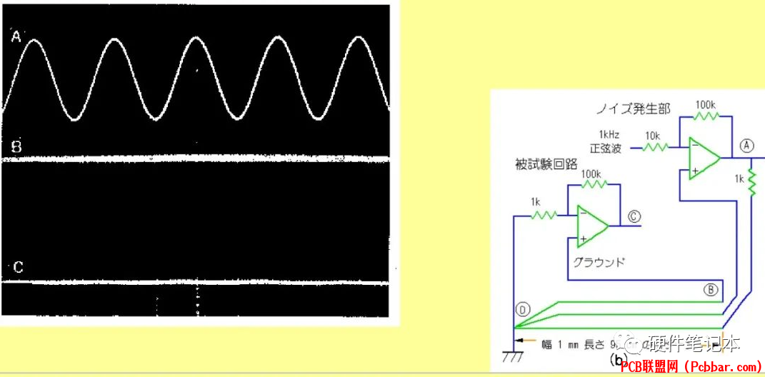

地线和电源线的噪声理想的地线电阻为零,但现实中地线总是有一定的阻抗的。尤其是高频信号时,地线的阻抗变化会增大,因而产生噪声。
同样的问题对电源线也一样。当地线噪声严重的时候,电源噪声一般也很严重。(1)使地线的电位稳定。(2 )为了安全。

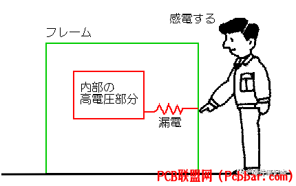

地线和箱体接地的目的是什么?
尤其有高电压(数十伏以上)的电路时,屏蔽箱体必须接地。否则,一旦发生漏电,人接触时会触电。

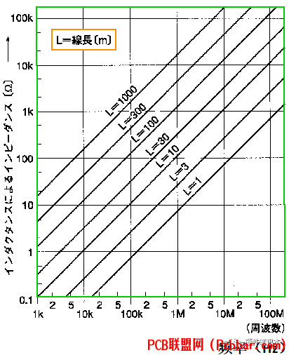

导线的高频阻抗
导线越粗电阻越小,但如果长度太长的话,由于电感效果而使得阻抗也会增加电感效果而产生的阻抗。电感效果而产生的阻抗尤其地线出现环路时,地线的电感会大幅增加,阻抗也会大幅增加,同时也会成为环状天线。地线是较长直线时,也会成为天线。尤其地线出现环路时,地线的电感会大幅增加,阻抗也会大幅增加,同时也会成为环状天线。地线是较长直线时,也会成为天线。因此,地线应尽量“短、粗、直”。

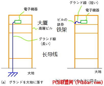

大地是指?
大地并不见得非得是地球,尺寸比较大的导电体也可以作为大地,如飞机机体。下图中,更低阻抗接到比较大的导电体的方案更好,b要比a好。

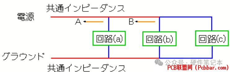

原则一:不要做出共通阻抗
回路A是回路B和回路C的共通阻抗。回路A动作时会影响到回路B和回路C。

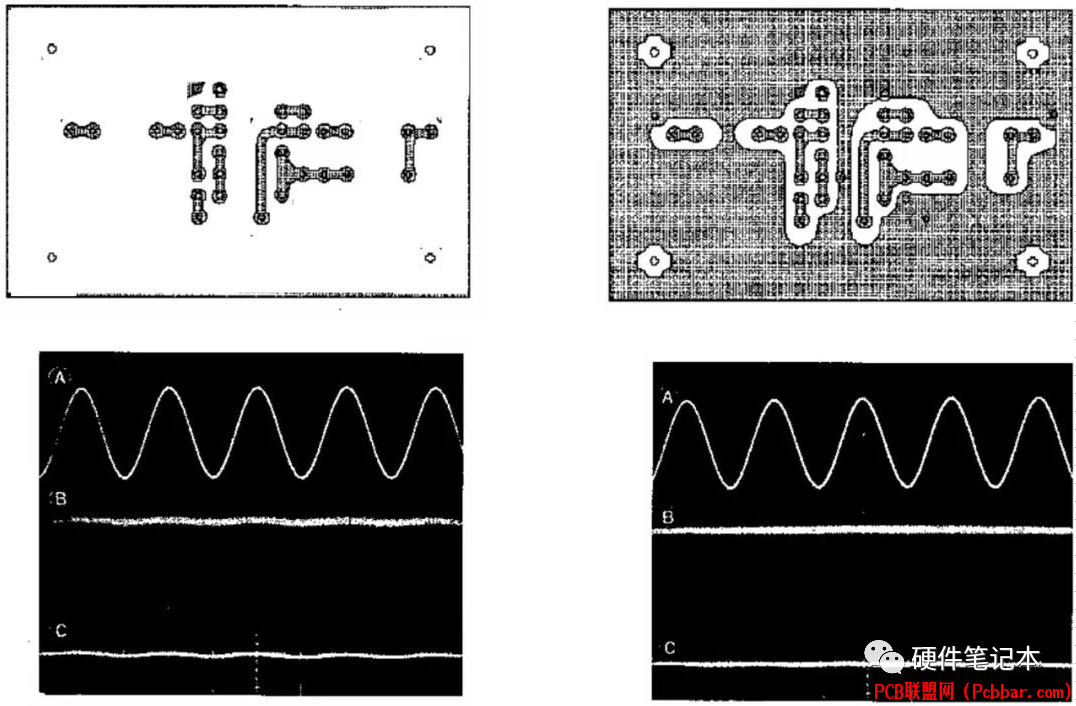

原则三:空的地方尽可能的布成地或稳定的电源
右边为非走线区域GND覆铜,有明显改善。
双层板时,一般一面空白处全布成地,另一面布电源和信号线。四层以上的PCB板,一般都会把GND和电源做成内电层,改善回路阻抗。

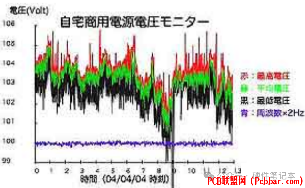

AC电源线是个非常大的噪声源!因为:1、AC电源线连接着很多仪器设备,互为噪声源(开关电涌,电流变化噪声等)2、AC电源线本身是个大天线,收噪声、发噪声。3、AC交流频率本身也会成为噪声。
日本AC电源的品质:红:最高电压;绿:平均电压;黑:最低电压;紫:频率X2Hz。

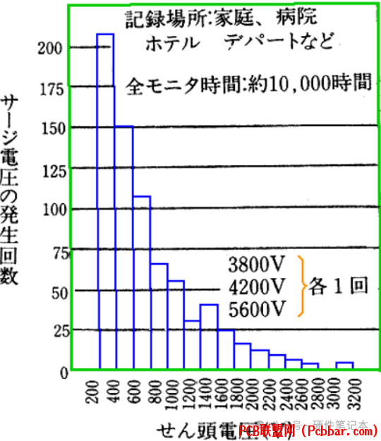

AC电源浪涌噪声

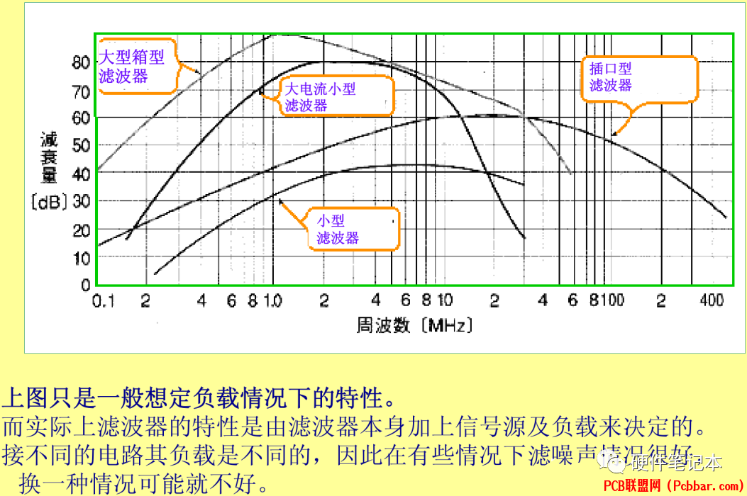

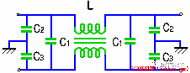

AC滤波器特性

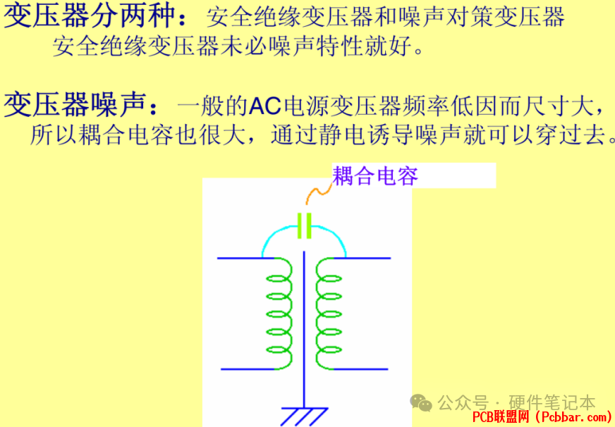

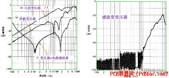

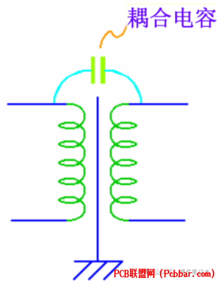

变压器噪声变压器分两种:安全绝缘变压器和噪声对策变压器安全绝缘变压器未必噪声特性就好。变压器噪声:一般的AC电源变压器频率低因而尺寸大,所以耦合电容也很大,通过静电诱导噪声就可以穿过去。
1. 变压器1级卷线和2级卷线加屏蔽效果一般;2. 变压器 + 电源滤波器 效果很好;3. 使用滤波型变压器 效果最好。

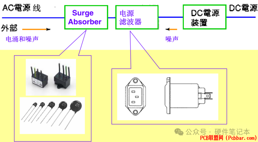

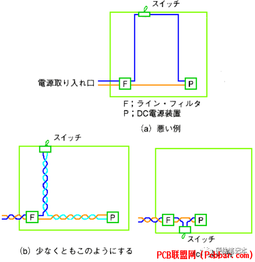

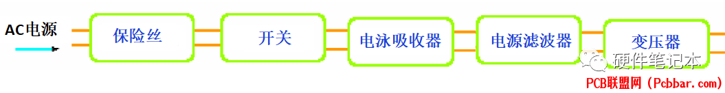

AC电源布线变压器,电源滤波器,保险丝,电泳吸收器,开关等应该按什么顺序连接?应注意什么?一般的排列顺序:
问题:电源滤波器前的布线长,成为噪声天线 。开关产生的电泳噪声直接传到外面影响别的装置。

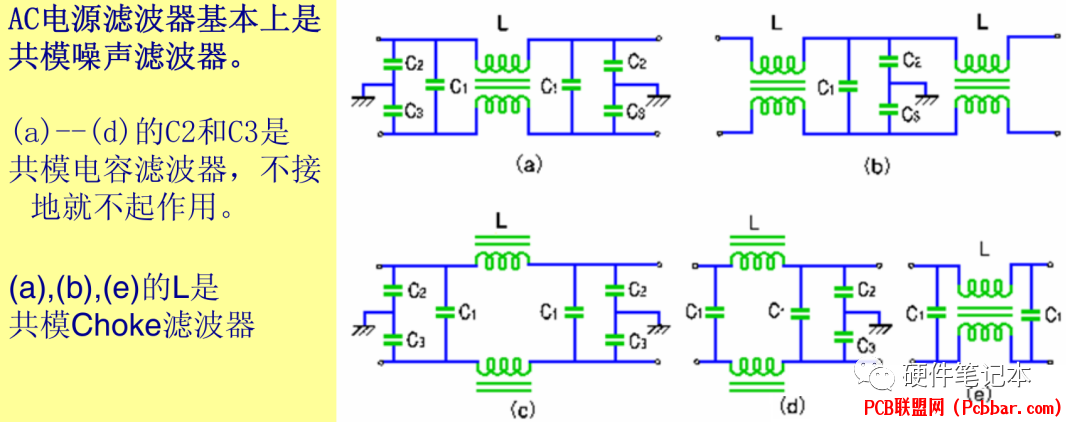

正确的AC布线方法1、电源滤波器前的布线要尽可能短。2、箱内的电线尽量用对双绞线。3、电线尽量沿墙壁走,有屏蔽效果。4、电线加绝缘套。5、电线不可以做出大的环路。6、如果电源功率要求不大可用插口电源滤波器,这样的话电泳吸收器放在其后。7、如果必须要把开关离开AC入口的话,如果能用一个电磁开关放在入口的话,如果能用一个电磁开关放在AC入口附近那就最好了。
8、AC电源的噪声主要是共模噪声,共模噪声滤波器的电容必须接地才能把共模噪声放到地线去。因此,一定不要让AC电源滤波器的地和仪器中信号的地线之间拥有共同阻抗。否则,AC电源的共模噪声就会引到信号中去。

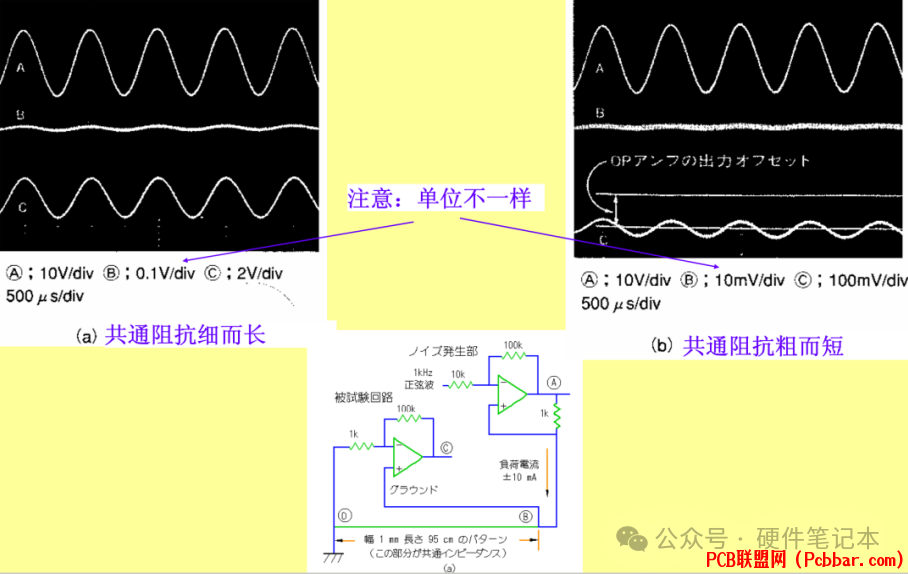

3、 共地阻抗耦合干扰共地阻抗耦合干扰是接地里面每天都要面对的核心问题,并且几乎逃避不开。就像电影院里散场的时候,你从最里头的一号厅出来,没几个人,走来很通畅,突然二号厅也散场了,一下子通道就拥挤了,再继续前行,坏了,三号厅正在放观众入场,一下子,人流就波动起来了。这和共地阻抗是一个原理,通道相当于地线,人相当于电流。如果一、二、三号厅流动的人差不多,相互之间影响不太大,但如果3号厅是大厅,人员是一、二号厅的好多倍,那进出三号厅的人员将会对一、二号厅人员流动速度的影响很大。一、二、三号艇的客人都要走过的这段路就成了共地阻抗。
以下图为例,图1中,RAB段的电阻就是共地阻抗部分,流过这段的地电流Io、Ia、Id三部分在这段会相互影响;如果这三个电流差别较大,差出了1-2个数量级的话,相互之间的影响就不可以忽视了,尤其是某个弱地电流支路是用于定量测量、放大或AD转换电路的时候;图2则把Id对另外两个之路的影响隔离掉了;图3则是三个地电流全部分别隔离了。
