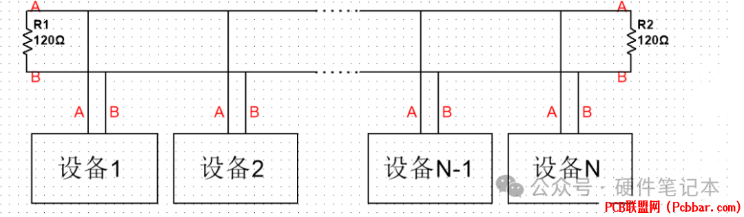

- n0 Z( H5 a" {9 W5 S9 J3 `! WRS485是半双工通信,半双工通信指的是通道在一个时刻只能处于接收或者是发送。RS485的特点是支持多节点传输、传输距离远、抗干扰能力强,RS485可以连接多个485设备,信号的速率可达到10Mbps。通过AB两线之间的压差来判断是逻辑电平1或者逻辑电平0,当AB间的电压差大于200mV时为高电平1,小于200mV时为逻辑电平0。一般会在首末两端接120Ω电阻,其作用是进行阻抗匹配,消除信号反射。4 `$ S) R. I1 b$ ]* G

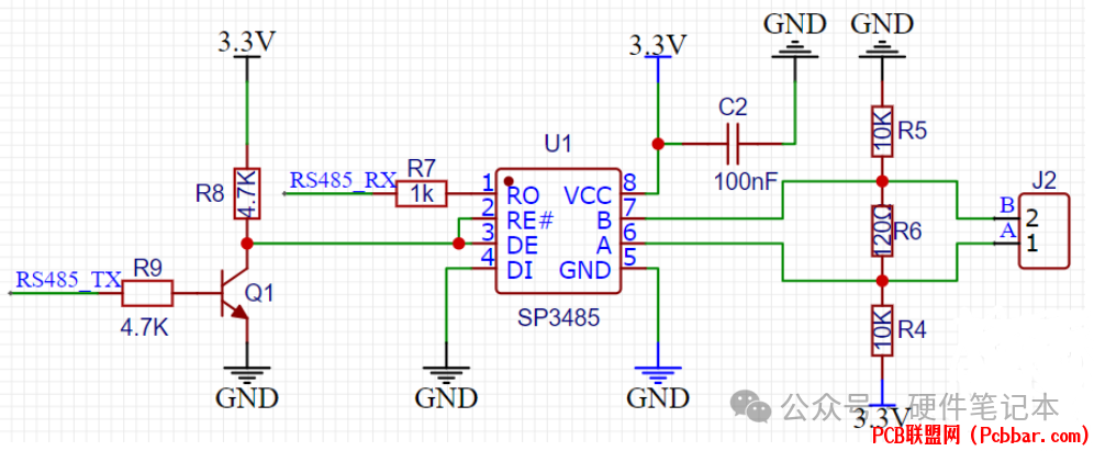

RS485电路设计可以分为隔离型非隔离型,下图是非隔离型电路,B端接到GND下拉,A端通过上拉电阻为高电平,是为了保证A和B之间的压差大于200mV。DE和RE引脚是发送和接收使能,RE为低时,为接收使能;DE为高时,是发送使能。应用中一般是两者连接在一起,通过IO口(RS485_EN)控制,因为芯片要么是处于接收,要么处于发送,因此在发送数据前,给RS485_EN信号为高电平,接收数据就给低电平。

RS485自动收发电路硬件设计& R! a4 @6 y' }4 N# \  C* [" R
; p1 F3 Z7 d  l! ]9 P' Y) Y8 \+ Z5 {( v
自动收发电路相比较普通的485电路,区别在于多一个晶体管控制485的使能引脚。R9限流电阻一般是4.7K,R8上拉电阻一般也是4.7K,使能引脚在晶体管没有导通时被上拉。# H' ~% X/ I: ]
9 ?! E" {8 c0 Y! a: d
* u5 t9 z* B" v4 a/ Y2 N接收数据时:接收数据引脚是芯片的第一引脚也就是网络标签RS485_RX,在接收数据过程中,RS485_TX引脚保持高电平,VGS为高电平,NPN三极管Q1就导通,RE和DE相连的引脚通过晶体管下拉到GND,此时接收使能,处于接收状态。
0 k- d3 D& N( Z8 M9 B+ `6 F3 f+ Y. Q
发送数据时:发送数据引脚是RS485_TX,应该RS485_TX发送1,晶体管导通,RE和DE的电平为低,RS485收发芯片没有打开,由于常态下485为高电平,此时数据就是高;当 RS485_TX发送0时,晶体管不导通,此时485收发芯片的发送使能为高,DI由于一直被下拉到GND,所以发出去的数据为0。这样就实现了485的自动收发。
# o$ h, Y% s, b  R# |: K+ x. J: a/ S) L1 P) l" R
发送具体解析:
9 v; o$ m8 t. [6 Q# n5 QRS485_TX 发送1,VGS高电平,NPN三极管导通,使能引脚是低电平,发送失效,接收使能,处于接收状态。由于SP3485芯片的AB引脚是高阻状态,R4把A拉高,R5把B拉低,所以AB传输的是1。即RS485_TX发送1时,AB引脚发送1。8 b! t9 j/ b9 ^8 o" A) T# U

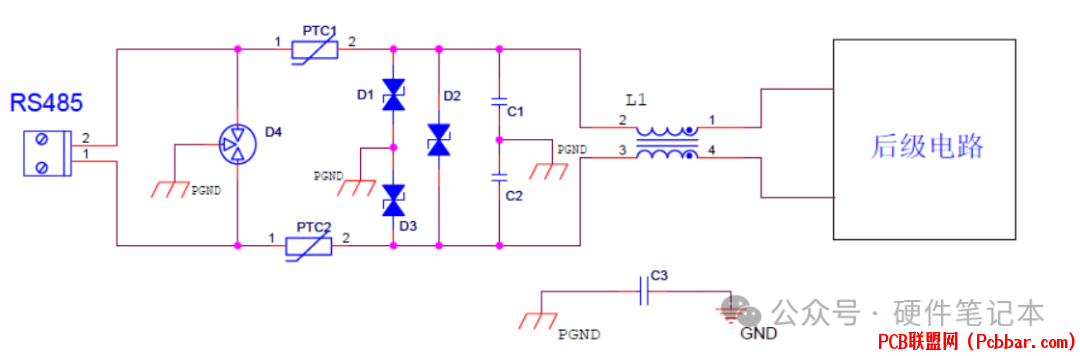

RS485接口防雷电路设计( i/ G5 v$ J7 S$ U! `
- e& e' _$ j, _% V" p% u
9 {; z7 c2 w& g# Y接口防护电路
* K4 W' M/ c4 ]) @L1是共模电感,共模电感衰减共模噪声,增强抗干扰能力,一般选择120Ω/100MHz。C3电容的作用是为了隔开接口地和数字地,一般选择1000pF。为了达到emc防护要求,差模信号2kV,共模信号6kV,在接口处会预留上气体放电管、热敏电阻、TVS管组成防护电路。

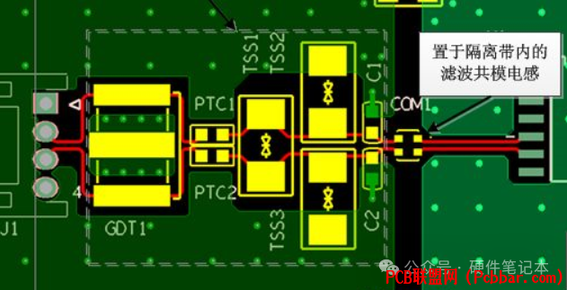

" p4 q+ b5 p, u! l+ N+ yRS485接口电路PCB的GND设计
. ~; Q7 j% j3 c2 d. @7 z& x# v6 d7 K  c1 \, P
虚线处的防护器件要尽量靠近接口,摆放紧凑整齐,先放防护器件再放滤波器件。
8 {  y! K$ b; X, G1 m: \4 Y
2 E5 X- @" c# A. Z
