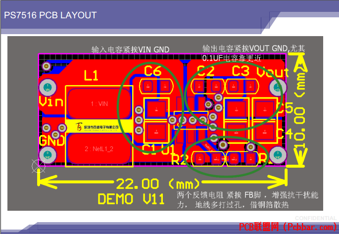

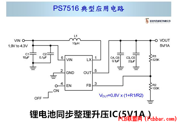

PS7516是一个效率高,固定550KHz频率,current mode PWM升压DC-DC转换器。PS7516低输入电压2.0V.
PS7516内部集成了低RDS(ON)功率MOSFET,所以外部不需要肖特基二极管。使PS7516能做到高的转换效率。
PS7516适用于锂电池升压5V1A的高效率应用中。
PS7516特点
        宽输入电压:2.0V~5.5V
        高转换效率高达96%
        低RDS(ON)集成功率MOSFET
        550KHz固定开关频率
        轻负载低功耗模式
        ±2.0%电压精度
        PMOS电流限流短路保护
        低静态电流
        快速瞬态响应
        内置软启动功能
        过温保护,自恢复功能
        过流保护
        输出过压保护
        超小型封装:SOT23-6,工作温度低
