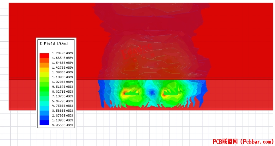

那首先我们看看只有一对走线的情况下,去仿真它的电磁场特性,结果如下:
+ G' F7 q  h2 M& E  O# g4 d6 Q
2 p" C, _2 t4 s: `3 c8 M
. D0 l, |6 I9 ~) H: D4 H5 f
可以看到,电磁场的范围基本上就在差分线中心往左边或者右边3H的距离,H是4mil。再远的地方其实就没太多电磁场分布了。从参考地平面的角度去看也是类似的结论,如下所示,也还是基本集中在3H的范围。

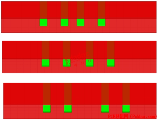

Chris对模型赋上一定的扫描变量,看看这两对差分线从最小的“2H”到“3H”再到“5H”(其实Chris还顺带偷偷仿真了“7H”哈)的情况下串扰具体数量的差异!以下就是“2H”、“3H”和“5H”三种case的仿真模型。
& Y6 K5 W7 }4 _7 W
/ b" [, y1 p( ^  U
6 Z0 C. ~2 ~/ F
唰一下,不同差分线间距的串扰仿真结果都完成了,我们把结果放到一起来直观的对比,如下所示:可以看到,2H的情况下串扰就比较大了,只有不到35db,3H的话已经能做到50db,4H和3H其实差异就不大了,如果要往60db去做的话,就要达到5H的距离,如果继续追求高指标的话,7H可能是你们喜欢的设计哈!
! u  l1 h/ Q8 h
# r1 R$ c% J9 W% j) Z) n
& |- E- K* K$ J" B# \/ q$ w
当然对于25Gbps信号来说,编码方式是NRZ编码,其实3H是够用的了。如果在同样基频下要跑到56Gbps-PAM4的话,可能需要往5H做,因为PAM4的串扰的要求还是比较高的。反正需要做到多少间距,一个是看你们的产品的速率来定,另外就是看设计工程师能不能做到了哈。
