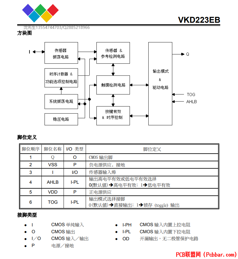

VKD223EB VinTouchTM 是单按键触摸检测芯片, 稳定的触摸检测效果可以广泛的满足不同应用的需求, 此触摸检测芯片是专为取代传统按键而设计, 触摸检测 PAD 的大小可依不同的灵敏度设计在合理的范围内, 低功耗与宽工作电压, 是此触摸芯片在 DC或 AC应用上的特性。Z103+162
特点
• 工作电压 2.0V ~ 5.5V
• 工作电流 @VDD=3V无负载低功耗模式下典型值 2.0uA、最大值 4.0uA
• 最长响应时间大约为低功耗模式 220ms @VDD=3V
•可以由外部电容 (1~50pF) 调整灵敏度z 稳定的人体触摸检测可取代传统的按键开关
• **低功耗模式z **输出模式选择 (TOG pin)可选择直接输出或锁存 (toggle) 输出
•Q pin 为 CMOS 输出﹐可由 (AHLB pin) 选择高电平输出有效或低电平输出有效
•上电后约有 0.5 秒的稳定时间﹐此期间内不要触摸检测点﹐此时所有功能都被禁止
• 自动校准功能刚上电的 8 秒内约每 1 秒刷新一次参考值﹐若在上电后的 8 秒内有触摸按键或 8 秒后仍未触摸按键,则重新校准周期切换为 4 秒应用范围 z 各种消费性产品z 取代按钮按键
•封装 SOT23-6L
