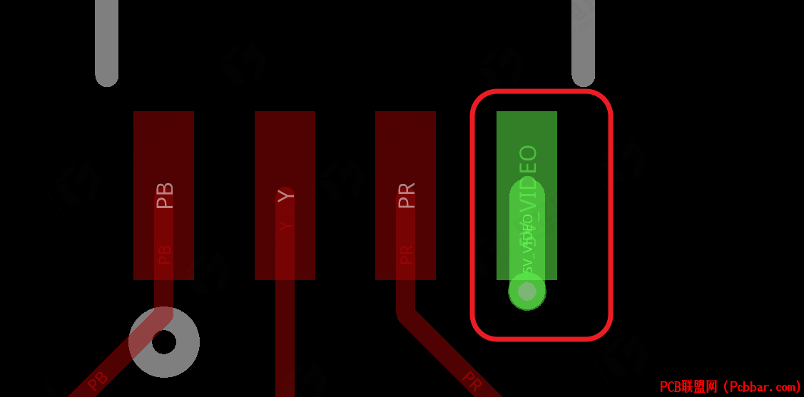

RCA接口就是莲花头,用于视频/声音的传输。在设计过程中,座子按照结构要求放置,通常放置在啊板边,方便插拔。RCA接口属于模拟信号,对阻抗没有太大要求,需要加粗至8-12mil,同时需要立体包地处理。尽量按照一字形或者L形布局,因为是模拟信号所以容易受到干扰。数字信号和电源信号尽量不要穿插在座子里面,相关的元器件也要远离座子放置。

发表于 2024-7-12 15:14:44 | 显示全部楼层
过孔不要直接打焊盘上,要有一定的距离,虽然是同一网络

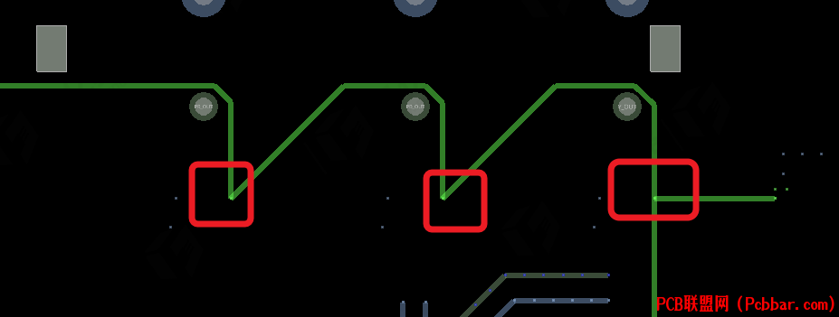

发表于 2024-7-12 15:16:44 | 显示全部楼层
锐角跟直角修一下
