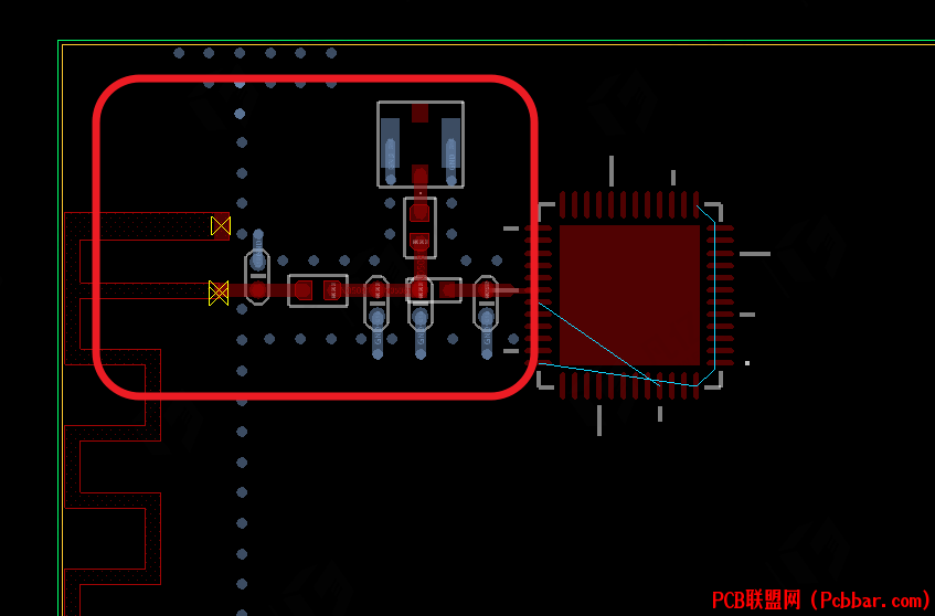

本次作业心得:
                     熟悉了天线模块的应用和布局布
RF天线模块布局布线步骤:
                                     1.了解原理图,
                                     2.天线布局要按照原理图顺序布局  且按照一 或 L 型布局   板载天线要进行所有层净空处理
                                     3.走线要按照隔层参考 加粗处理  尽量走短,直线
                                     4.天线信号要做隔层参考 ,信号线隔层平面挖空
                                     5.信号线包地,周围多打地孔处理
、附件是本次作业
RF.rar

表层这些位置也要铺铜铺起来

其它没啥问题
