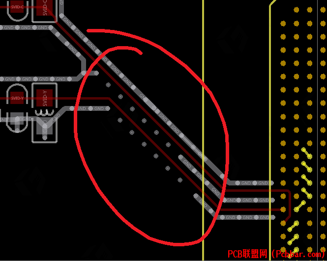

            S-video作业心得:1 认识s-video的分类,用于液晶电视上使用,分辨率没有HDMI高。
                                         2  2种分量亮度Y,色度C 信号,属于模拟信号。布局需要做到1字形布局。座子一般放在接口处,IC尽量靠近接口。
                                         3  走线可以尽量加粗处理,一般在8-15MIL之间,不用控制阻抗。
                                         4  走线需要进行包地的处理。
S-VIDEO_20240705.brd

包地的地线不要掉了

其它没啥问题
