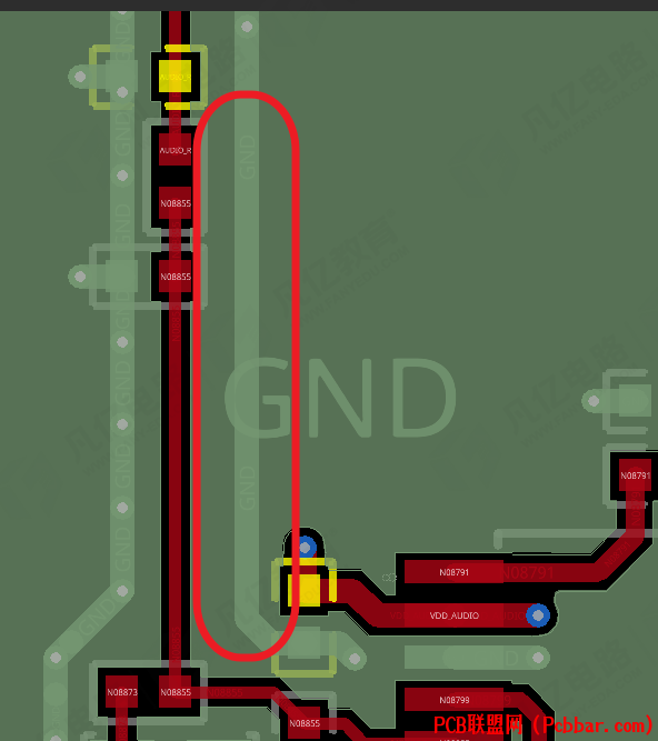

              RCA接口作业提交心得: 1 了解YPBPR和**接口,主要在电视机和机顶盒上使用的莲花接口,属于模拟信号。
                                                    2 元件的布局,需要摆成1字型或者L型布局。走线需要加粗处理在8-15mil之间。
                                                   3 布局可以使用对齐坐标或者使用栅格对齐。
                                                    4 YPBPR 重要的是3条信号,需要做包地处理。  **信号和左右声道构成也需要做包地的处理。

包地的地线上要有地过孔

走线优化一下
