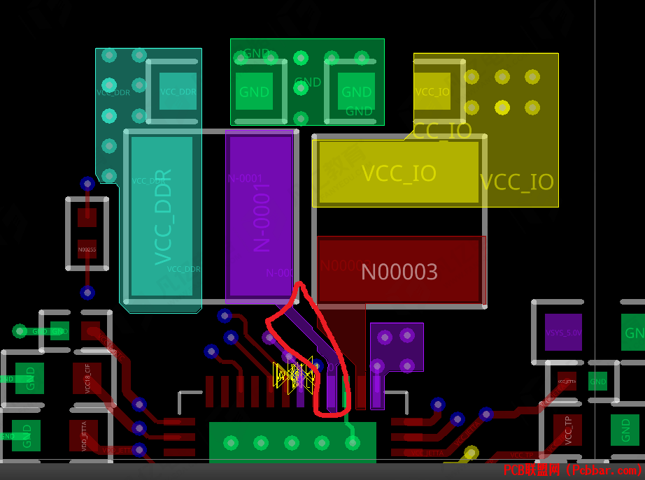

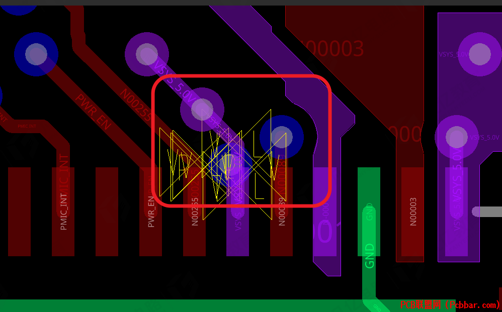

发表于 2024-7-12 15:35:16 | 显示全部楼层
还有drc要处理一下

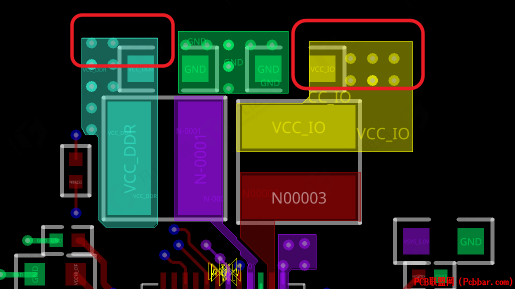

发表于 2024-7-12 15:36:04 | 显示全部楼层
DC输出这一段是不是太细了一些

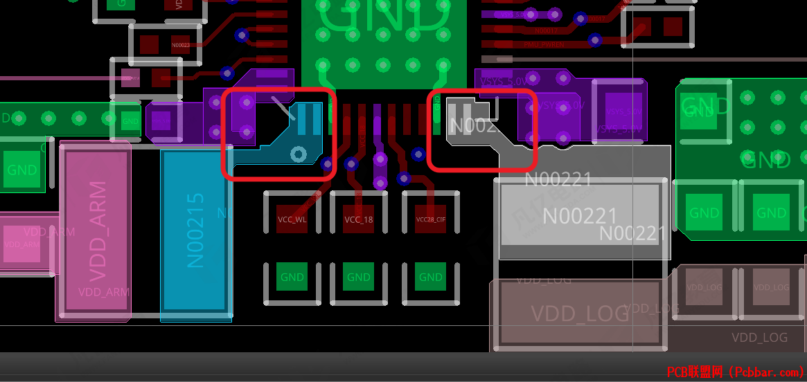

发表于 2024-7-12 15:36:46 | 显示全部楼层
铜皮修一下,不要走直角

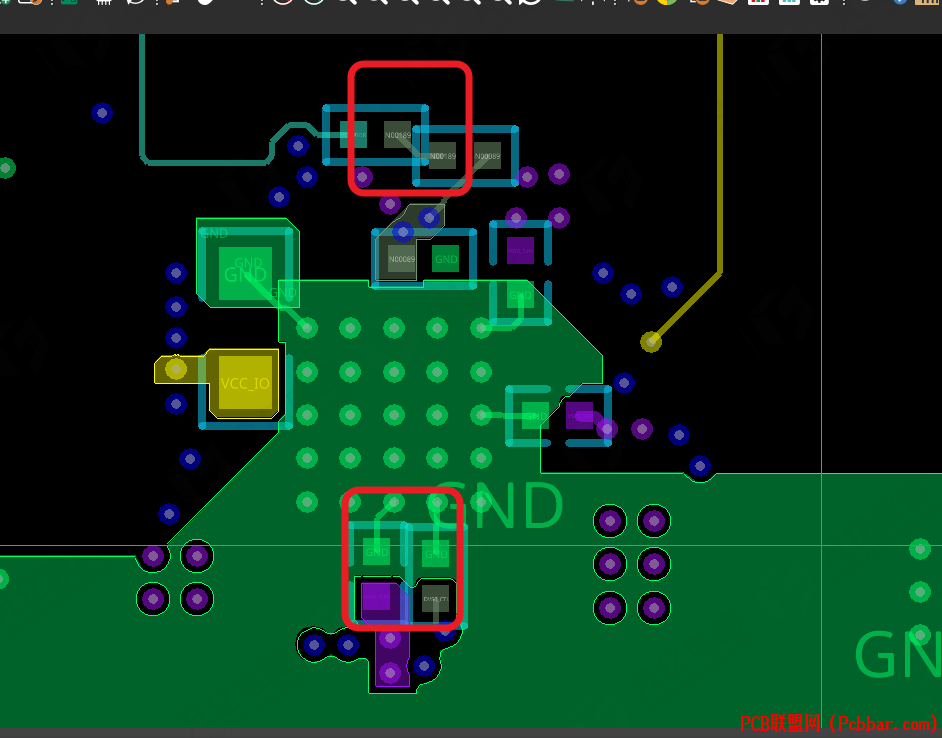

发表于 2024-7-12 15:38:01 | 显示全部楼层
这个电容放在这个位置,没有连接

发表于 2024-7-12 15:38:26 | 显示全部楼层
这些DC输出的部分,都可以加宽一些

发表于 2024-7-12 15:38:49 | 显示全部楼层
地孔没有扇出

发表于 2024-7-12 15:39:34 | 显示全部楼层
器件与器件摆开一些,不要干涉了
